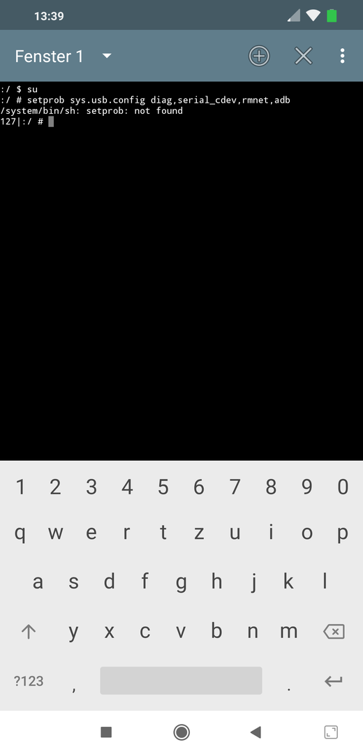

okay, jetzt hat das Terminal Root Rechte bekommen... ich habe es daraufhin neu eingegeben und jetzt meldet er "setprob: not found" ... mhhh
[doublepost=1560166791,1560166418][/doublepost]So schaut's aus

Da hat sich wohl ein Tippfehler eingeschlichen. Versuch es mal mit setprop :)
Reaktionen: Bolle87
