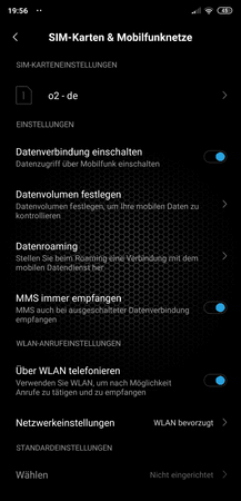

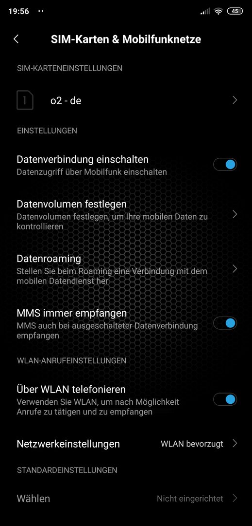

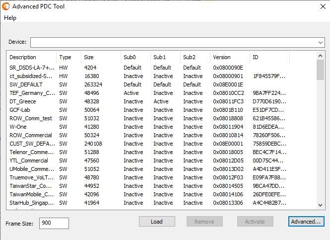

@edgonzo Hab die SIM in SLOT1 gehabt. Siehe aus Bild vom PDC.
So sieht es aus, wenn es plötzlich dann nicht mehr geht. Nach Neustart ist VoWifi ohne Funktion. Auch ohne Neustart geht es nach nen paar Stunden nicht mehr.
Werde jetzt mal mit Slot 2 experimentieren.
UPDATE 14:04
Jetzt hab ich die Karte wieder in Slot 1 gesteckt. In Slot 2 lässt sich VoWifi gar nicht aktiveren im Menu. Habe dann mal wieder die Anleitung durchgeführt. Jetzt bleibt auch beides als active. Dauert aber wirklich nen Moment, bis die Anzeige oben erscheint (bestimmt 2-5 Minuten). Dann funktioniert es technisch allerdings auch.
Lösche das Profil TEF_Germany, dann aktiviere DT_Greece, danach müsste es bleiben!
Das werde ich beim nächsten mal testen. Jetzt geht es komischer Weise wirklich. Vielleicht lag es an den admin Rechten beim ausführen von pdc
