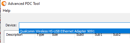

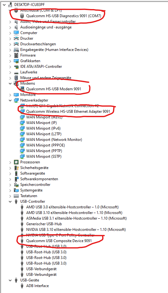

Kannst du vllt. mal schauen, welches Gerät PDC bei dir auswählt (weil im Geräte Manager gibt es drei verschiedene Qualcomm Geräte). und Welche Version dir angezeigt wird bei dem, welches PDC auswählt?
Hm, im Gerätemanager steht bei mir nur ein Gerät.
Qualcomm HS-USB Diagnostics 9091
Und PDC wählt auch nur selbiges aus.
Vielleicht ist das das Problem? Schmeiß den anderen Kram mal raus.
Reaktionen: dominic.e
Ich mach gleich mal n Screenshot mit den drei Geräten und teste dann mal ob ich die vernünftig raus bekomme.
Es sind sogar vier Geräte:
Und das sieht er im PDC:

Langsam bin ich mit meinem Latein am Ende. Auf zwei verschiedenen PCs bekomm ich es nicht zum Laufen.

@edgonzo , nutzt du die Standardtreiber von Windows? kannst du da ggf. einen Screenshot vom Geräte Manager/Treiber machen?

Wenn dein Handy am PC angeschlossen ist, was zeigt es dir dann im Gerätemanager an?
Leider wird dir mein screen von den Treiber nicht weiter Helfen, weil ich die normalen Standard Treiber von Windows verwende!

Welches Gerät zeigt er dir exakt im PDC an? Und kannst du von exakt dem Gerät einen Screenshot aus dem Treiber Tab im Geräte Manager machen bitte? Ich würde gerne wissen, welchen Treiber Windoof da exakt zieht.
