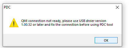

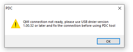

Moin Moin,
ich klink mich hier mal ein. Hab zwar das mi8, aber ist ja quasi das Gleiche.
Und zwar bekomm ich mein PDC nicht zum Laufen. Ich bekomme jedes mal, egal was ich wie mache folgende Fehlermeldung:
"qmi connection not ready please use usb driver version 1.00.32"
Hat jemand eine Ahnung?
Danke und Grüße ;)

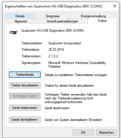

Du hast WIndows 10? Treibersignaturprüfung deaktiviert?
Passt der Treiber überhaupt fürs Mi8?
Erkennt der PC das Handy nach eingabe von: su Enter Root recht gewähren!
setprop sys.usb.config diag,serial_cdev,rmnet,adb wieder Enter drücken
Kurz die Verbindung?
Was steht im Gerätemanager?
Reaktionen: dominic.e
@dominic.e Das gleiche hatte ich auch schon. Der Treiber ist zu alt. Bin leider nicht zu Hause so das ich dir den passenden suchen kann.
Reaktionen: dominic.e und Scodera

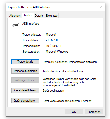

wird dann wie folgt im GeräteManager angezeigt: (alle möglichen treiber ausm netz versucht)

Das im GeräteManager, meine ich sieht falsch aus.
Aber genau kann ich das nicht mehr sagen....
Kannst du da andere Geräte auswählen?
Wenn ja welche?
Sonst finde ich atm nur das adb interface:
edit:
und das
Das sieht gefühlt besser aus. PDC findet da trotzdem nichts?

Finden schon, aber eben mit der Fehlermeldung:
