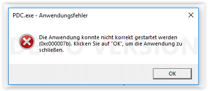

mit dr dll bekomme ich diesen Fehler
habe gerade noch eine Anleitung gepostet was du machen musst...
ja da habe ich sie her, aber dann kommt eben der naechste fehler. laeuft das unter win10 64 vielleicht nicht?

Habe beide Ordner probiert, system32 und programm ordner. er findet sie jetzt auch, die fehlermeldung ist ja jetzt anders. s.o.
