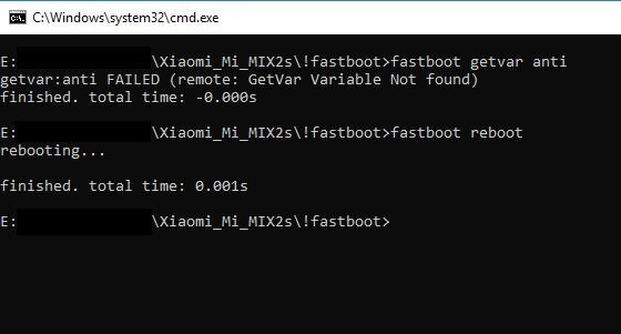

An meinem Handy ist noch kein Zähler aktiviert worden! Bin aber von dem Image wieder weg zum xiaomi.eu_multi_MIMix2S_V10.0.2.0.ODGCNFH_v10-8.0, weil, in dem xiaomi.eu_multi_MIMix2S_8.9.13_v10-9 sind mir immer noch zu viele Fehler.
Zum Verständnis: ich bin aktuell auf der V10.0.2.0 (stable) - wenn ich nun die 8.9.13_v10-9 installiere wird der "rollback" aktiviert und ich kann nicht mehr auf 8.0 zurück?
@Rumlungerer so wie ich das sehe - ich bin aktuell auf dem 8.9.13 und hab jetzt die anti:1
Merkwürdig. Ich hatte das Image auch kurz drauf. Alles eingestellt (was ging). Dann wieder runter geschmissen. Zu viel Macken (für mein Verständnis). Anschließend wieder das xiaomi.eu_multi_MIMix2S_V10.0.2.0.ODGCNFH_v10-8.0 drauf. Den Zähler aber, gibt es immer noch nicht im Handy!
