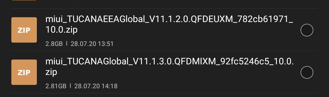

Hat mal jemand versucht, per ZIP von einer EEA auf die EU zu wechseln?
Habe hier ein Note 10 Pro mit der EEA 11.1.2 QFDEUXM eines Bekannten, welches aus heiterem Himmel extreme Probleme mit dessen Router (keine Fritz) hat.
Alternativ würde ich die 11.1.3 QFDMIXM mal testen, wenn das machbar ist.
@sGässje
Bin mir nicht sicher ob das Möglich ist. Ich habe das beim Mi9 mit dem Tool von Francesco gemacht. Ich weiß auch nicht ob es heute noch geht von der EEA auf die Global Stable zu wechseln ohne den Bootloader zu öffnen. Beim Mi9 ging es. Nur wenn man zurück wollte von der Global Stable zur EEA musste man den Bootloader öffnen.
Reaktionen: medion1113 und TheMissingLink
Ich wäre ja im ungünstigen Fall zumindest schon im richtigen Thread 🙃
Erkannt über die Option "Update auswählen" werden beide
Ich müsste im ungünstigen Fall in die Recovery kommen und dort die EEA wählen können
