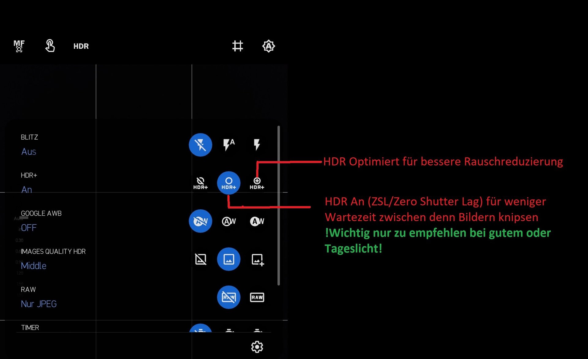

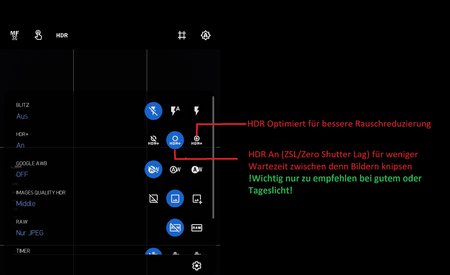

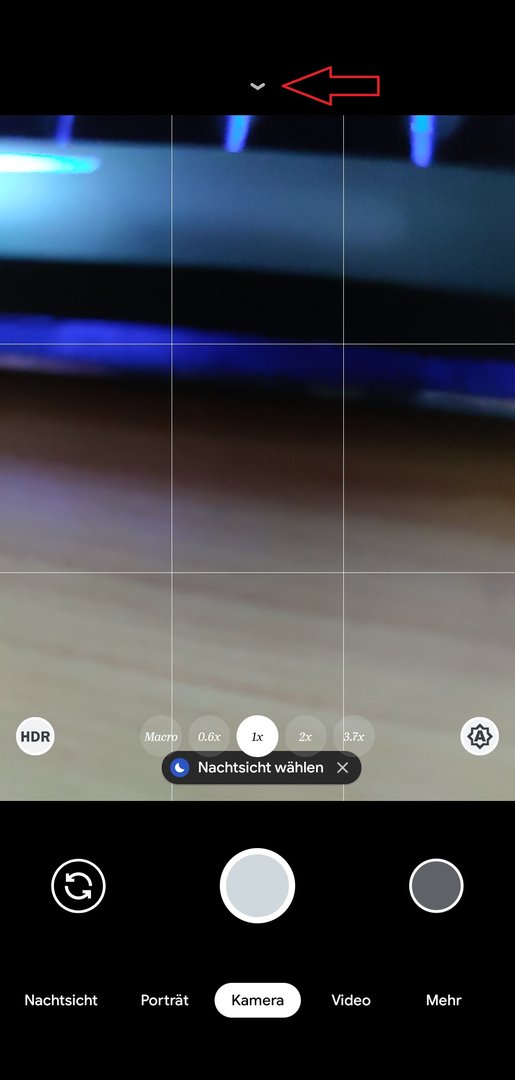

Hallo, wirklich ganz gut, hab's ausprobiert und config Laden hat auch geklappt. Wo kann ich bitte Motion und RAW ausschalten? So das kein RAW abgespeichert wird und kein Motion bei der Aufnahme gemacht wird. Ferner habe ich von hdr++ auf hdr+ umgestellt. Sonst dauert mir sie Aufnahme zu lange...
@Arcardemania Hier kannst du Raw Deaktivieren
1. In der App ruterwischen oder denn kleinen Pfeil drücken. 2. Raw deaktivieren
Zu dem HDR wie gesagt bei Lowlight oder Dämmerung würde ich immer HDR++ bevorzugen da es Rauschen deutlich reduziert! (In Verbindung mit HDR++ kannst auch Image Quality HDR auf Medium/Low stellen dann dauerts je nach Lichtsituation auch nicht so lang,aber Rauschen wird auch wieder mehr da er weniger Belichtungen macht) Bei gutem Licht funktioniert HDR+ auch gut.
3. Hier kannst Bewegtbild deaktivieren geht nur mit aktiviertem HDR+ auch hier fals du Tiere oder Kinder oder sonstige Bewegung fotografierst schadet die Option nicht wen sie aktiv ist 😉

@Panzer00
Danke. Das mit dem Runterwischen hatte ich nicht gecheckt. Ich muss auf hdr+ lassen, meistens sind meine Motive meine Kinder.

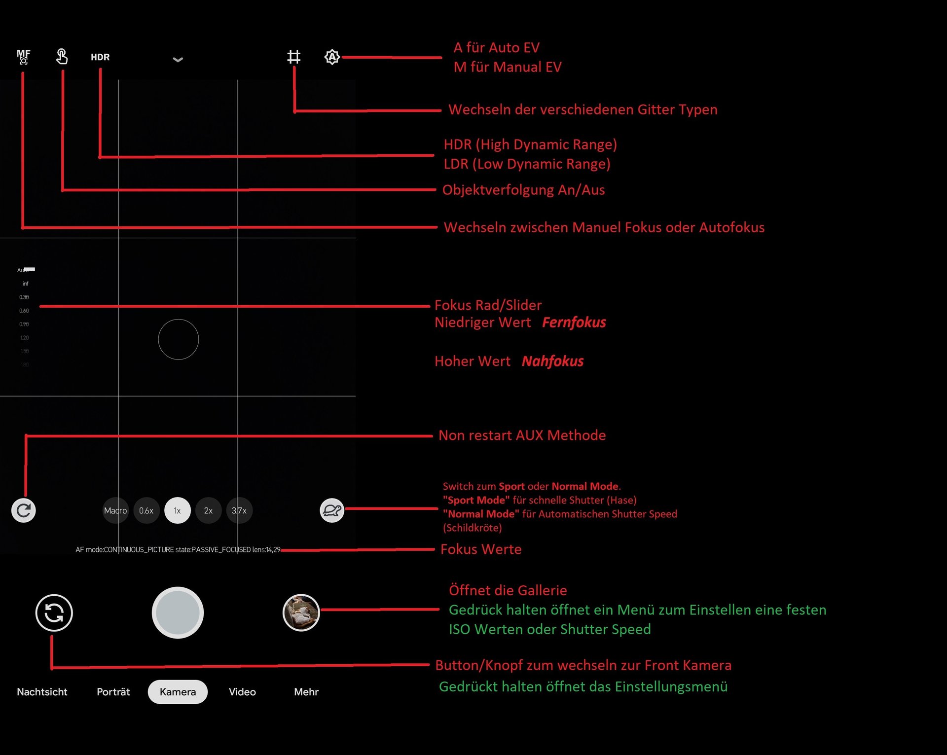

🤘Nützliches Gcam Update🤘
Lange ist es her dass es sich lohnte die Gcam zu wechseln (Burial Beta 8) nach Langer Zeit poste ich euch mal wieder ein Update.
Aktuell nutze ich die Burial Beta 16 da diese viele wichtig Neuerung mit sich bringt.
Zusammenfassung der wichtigsten Änderungen:

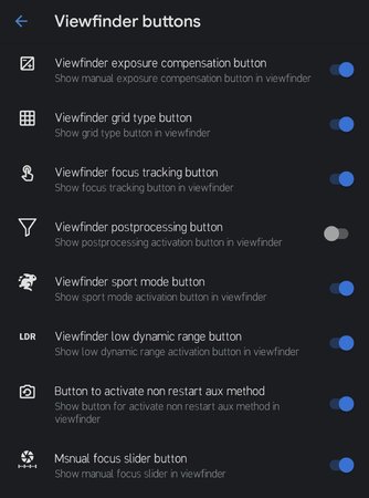

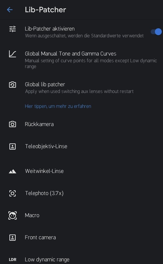

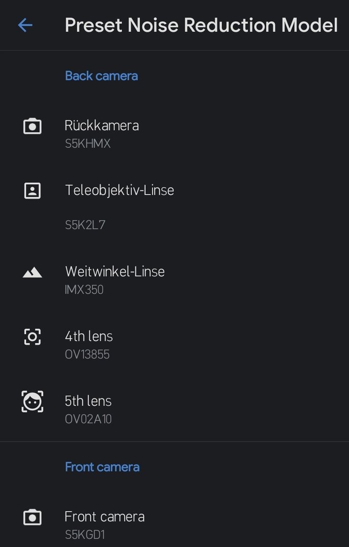

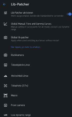

Libpatcher: Alle Libs wurden zusammengefügt was mehr Optionen bietet am Ende zur Erstellung einer XML👍
Manual Focus Slider --> Mit dieser Option ist es nun möglich einen bestimmten festen Fokuspunkt auszuwählen nützlich für schlechte Lichtverhältnisse oder Macroaufnahmen. Niedrieger Wert ist "Fernfokus" und hoher Wert ist "Nahfokus"
OEM Noise Modeler--> Zuständig zur genauen Entfernung des Lichtrauschen und Farbrauschen
Color Correction--> Jetzt erreicht man endlich auch ohne den AWB Modus immer die gleich Farbgenauigkeit wie in der Offizellen Miui Kamera App. Mit einer der wichtigsten Änderungen!
Burial Beta 8
Burial Beta 12
Non restart AUX Methode--> Mit dieser Option kann man aktivieren ob man zwischen den Linsen wechseln möchte obwohl er noch das Bild verarbeitet. Nachteil er nutz dann aber nicht die Werte vom Libpatcher der jeweiligen Linse sondern ein Globalen Wert. (Lohnt sich meiner Meinung nach nicht wirklich der Kompromiss!) Dann lieber in Gcam HDR AN nutzen.
Video funktioniert auf allen Linsen-->
Nur in 4k! Mit dem H265/HEVC Codec weniger problematisch heutzutage ;)
Macro und 3,7x funktionieren Bild wird beim drehen der X Achse (Ausgangspunkt Wagerechte) verzerrt dargestellt!
Neue UI Optimierung und Optionen
Zu HDR und LDR: LDR ist nützlich z.b für Fotografie eines Sonnenuntergangs oder wenn der Vodergrund im Bild dunkel erscheinen soll somit werden die Schatten nicht aufgehellt und man sieht weniger Rauschen.HDR macht natürlich genau das Gegenteil für Maximale Dynamic Range.
Denn EV Toggle würde ich immer auf Auto lassen das sieht oft am besten aus. Falls das Bild doch zu Dunkel erscheint können natürlich die manuellen Werte genutzt werden.(In meiner XML +0,4 EV)
Wichtig für Leute mit Google Photo App:
Wenn ihr meine XML nutzt müsst ihr 1. Option ändern!
Öffnet die Einstellungen->Scrollt runter bis ihr die Option "Erweitert" sieht und sucht dort Use a third-party gallery diese Option müsst ihr ausstellen sonst funktioniert die Google App nicht.
Und für Leute die ihre Front Aufnahme gespiegelt haben möchten müssen die Einstellungen öffnen und "Selfie wie in der Vorschau speichern" deaktivieren.
Das wars soweit bei Fragen helf ich wie immer gern. Feedback zur meiner XML ist immer gern gesehen! 🙂
