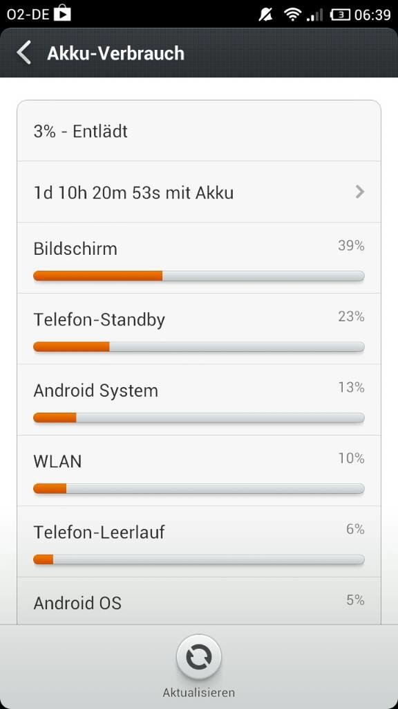

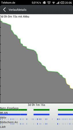

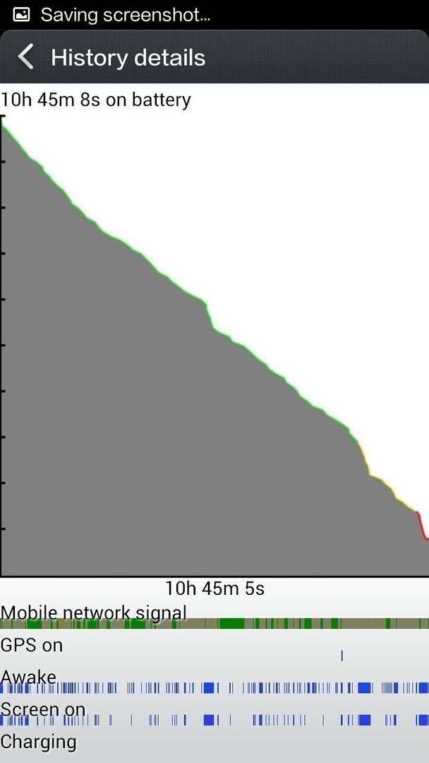

Akkulaufzeit unter 3.3.8 mit 3g dauerhaft aktiviert, ist eine totaler Katastrophe!
Mit 2g allerdings recht gut.
In dem Punkt bin ich vom Mi2 wirklich äußerst enttäuscht!!
Anzeige
  • Gerade eben
  • Neu
Hallo dusker89,
schau mal hier: Akkuleistung. Dort wird jeder fündig!

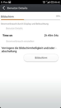

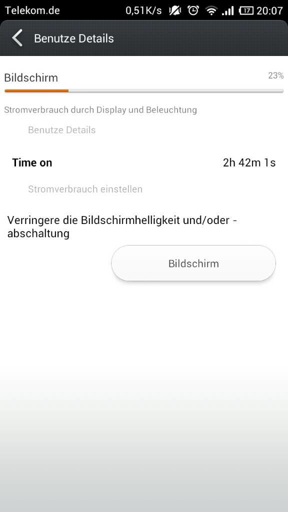

Du wirst ja nicht gezwungen jede Woche die neueste Version zu flashen...das sind Beta-Roms ;).
Bis jetzt war so ziemlich jede Rom mit 3g dauerhaft an bei mir unbenützbar.
bei der 3.3.8 werde ich heute wohl auf 10-12 h laufzeit bei 2 h screen on kommen.
2g funktioniert ja tadellos aber ab und zu wäre beim surfen etwas mehr speed schon ganz nett.
tja
Gut sieht anders aus... :S

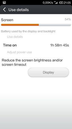

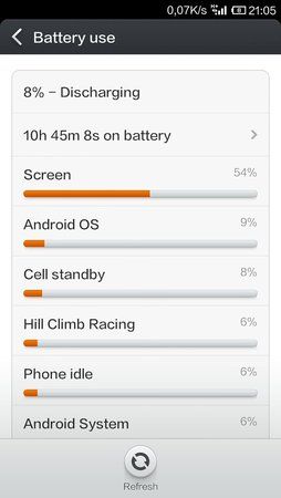

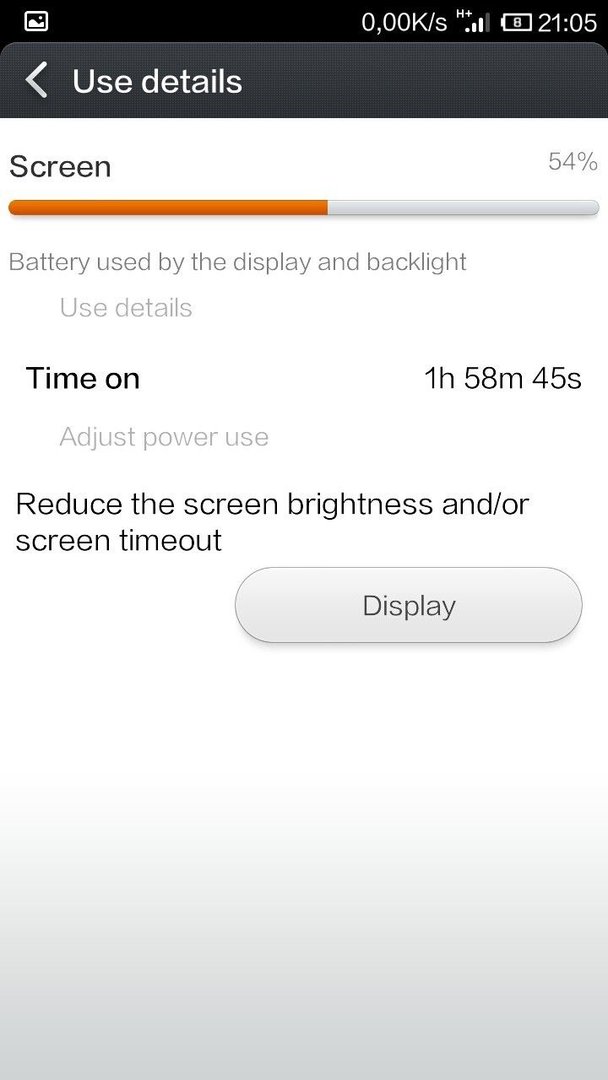

aber mit 2 g sieht die Sache schon ganz anders aus.

die akkuleistung würde ich bei mir als normal/durchschnittlich bezeichnen. nicht mehr aber auch nicht weniger. das razr i zum vergleich ist da besser.
nur deine akkuleistung ist extrem schlecht...vielleicht hat auch der akku einen weg, kann immer mal vorkommen.

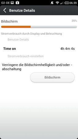

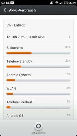

Hier mal meine Statistik.
Benutze den standard Akku mit folgenden Einstellungen :
2G von 05:45 – 16:30
WLAN 16:30 – 22:15 // 05:15 – 05:45
Fly mode (2x7std) 22:15 – 05:15
Rom: WIUI 3.3.8
Man beachte das ich noch 17% hatte.
Gesendet von meinem MI 2 mit Tapatalk 2

welche rom benutzt du?
der verbrauch ist durchschnitt für ein quadcore....

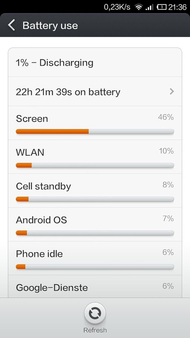

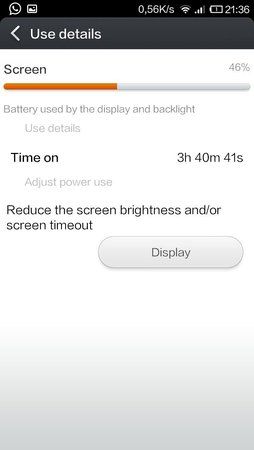

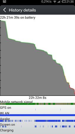

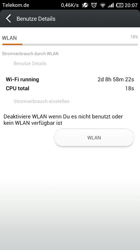

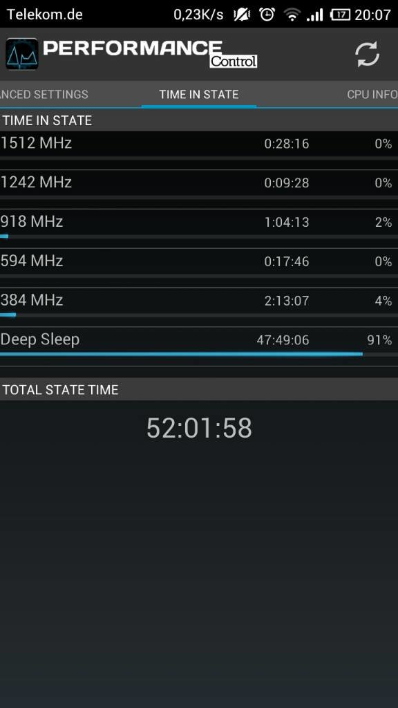

So das weitaus bessere Ergebnis mit 3G und dauerhaft WLAN an... doppelte Laufzeit bei fast doppelter screen on time.
Den gleichen test mache ich noch mit nur WLAN an und2G mal schauen ob die Laufzeit sich noch weiter verbessert

Achja, nachdem das Mi2 abgeschaltet hat, habe ich den Akku an mein Ladegerät angeschlossen (Modellbau) um zu sehen wie viel Restkapazität noch im Akku ist.
Bei einer Belastung von 100mA ist der Akku sofort auf unter 2,4 Volt eingebrochen, also saugt unser MI2 den Akku doch sehr schön leer.

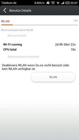

Hier mal ein screen von mir

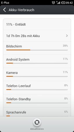

kribabic schrieb:
welche rom hast du und welchen akku?

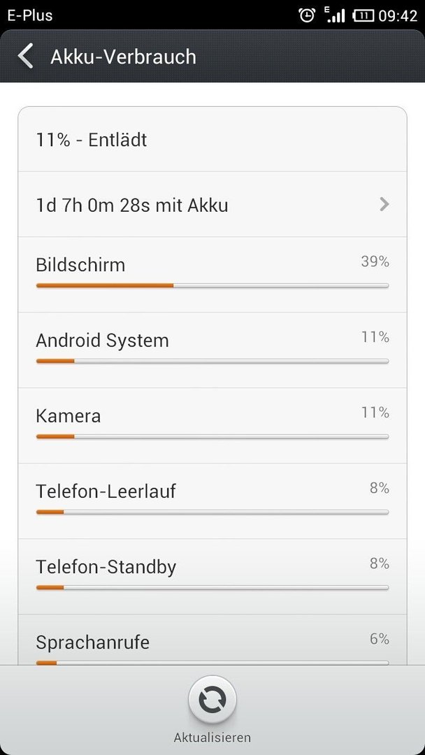

Würde mich auch interessieren - da ich ganz ähnlichen Verbrauch habe aber ca 1 h weniger Display Zeit :mellow: - siehe Screenshots
Akku ist der kleine und Rom habe ich 3.3.15 eingedeutscht.
Bin aber mit den 4stunden nicht zufrieden.
mit meinem nexus 4 sind 5 Stunden screen nicht weit weg.
Email push
whatsapp push
Screen 50%
Email push
whatsapp push
Screen 50%
Wow - wie hast du denn das geschafft. Meiner hat schon nach max 2,5 bis 3 h den Geist aufgegeben. Das war auch der Grund, warum ich umgestiegen bin.
