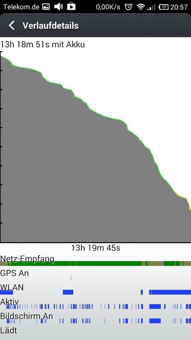

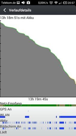

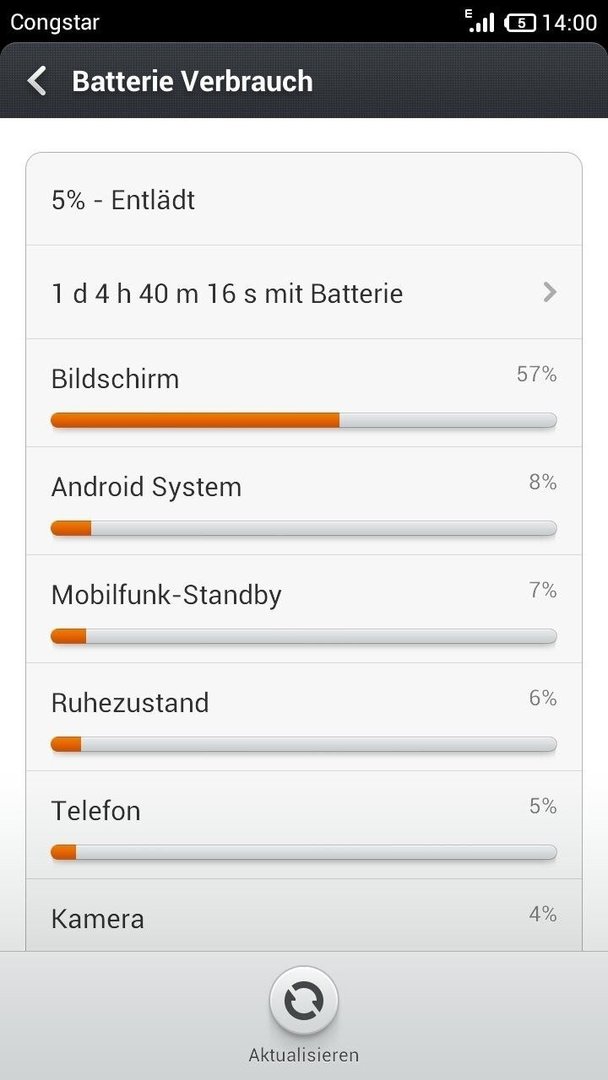

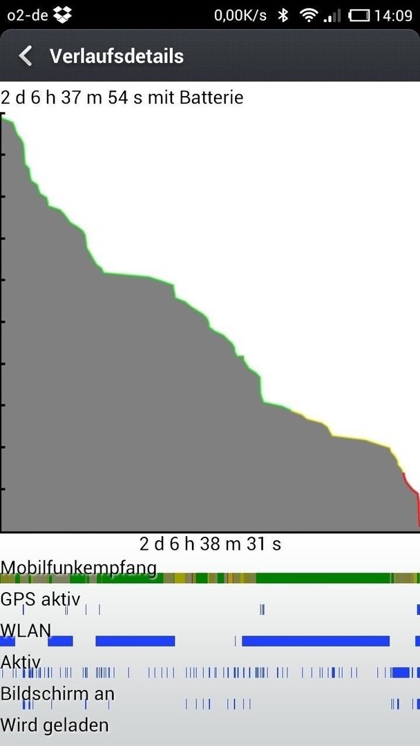

Akkuleistung
  • 767 Antworten
Sprachanrufe: 1:25:19
Bildschirm: 2:36:32
WLAN: 4:42:16
ca. 20min Youtube über WLAN
ca. 50 WhatsApp Nachrichten

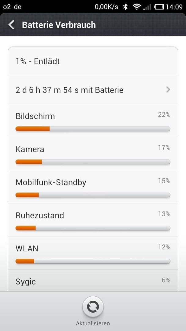

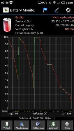

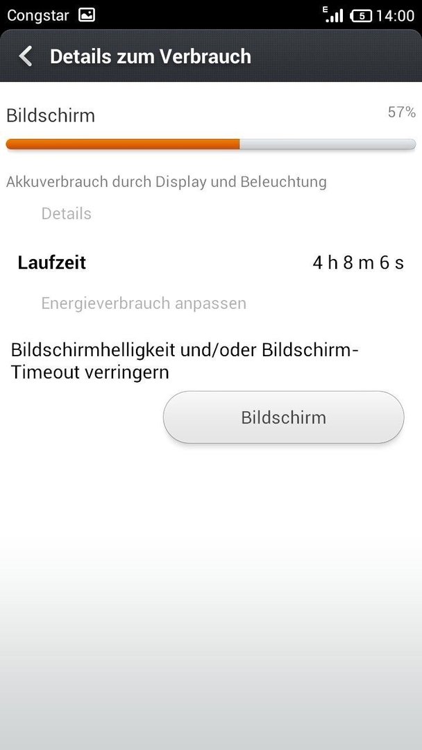

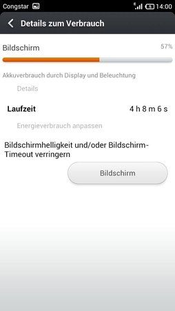

Hier mal mein persönliches Nutzungsverhalten
Bei der letzten ladung kam ich mit miui germany 3.7.26 halb im energiesparmodus mit greenify, llama und quad core manager und nur 2g als "sehr wenig nutzer" auf 4d 9h und hatte noch ca. 10% über. Hab geade auf die 3.8.9 geflashed und teste das mal weiter...

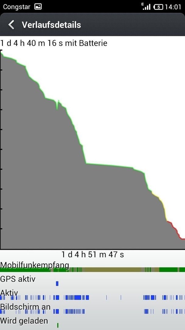

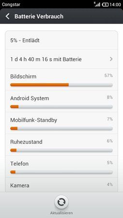

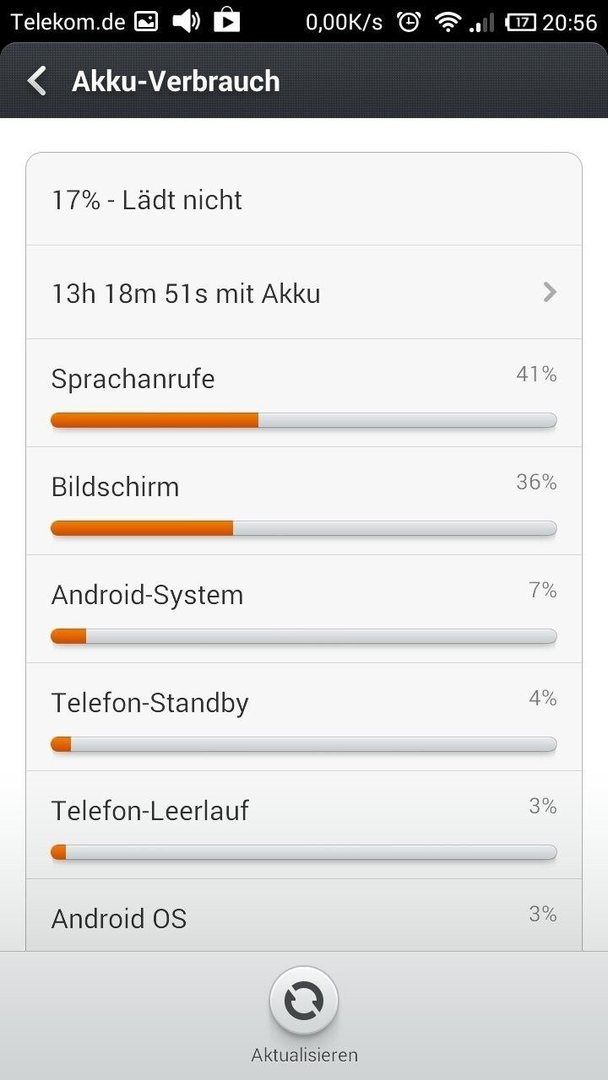

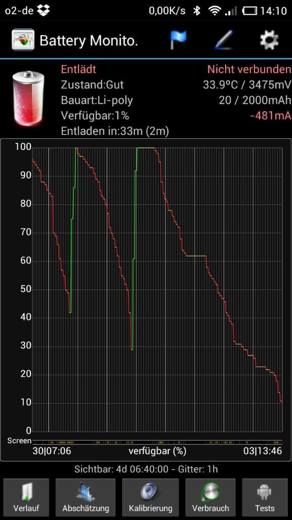

Bin grade im Urlaub unterwegs und musste 2 Tage den Akku schonen. Fotos wurden ca. 230Stk. gemacht, 1 Std. Musik (Spotify) über Bluetooth, und nebenbei ca. 100Whatsapp Nachrichten über die 2 Tage verteilt. Alles mit der aktuellen Miui Germany 3.8.9 und dem Standardakku. Dafür aber alles im Energiesparmodus und nur 2G.Helligkeit auf Max, sonst sieht man ja nix :/ Die Ladekurve zeigt ca. 10 Min, während ich navigiert habe, sollte also nicht ins Gewicht fallen.
Gesendet via BL-Mi2
