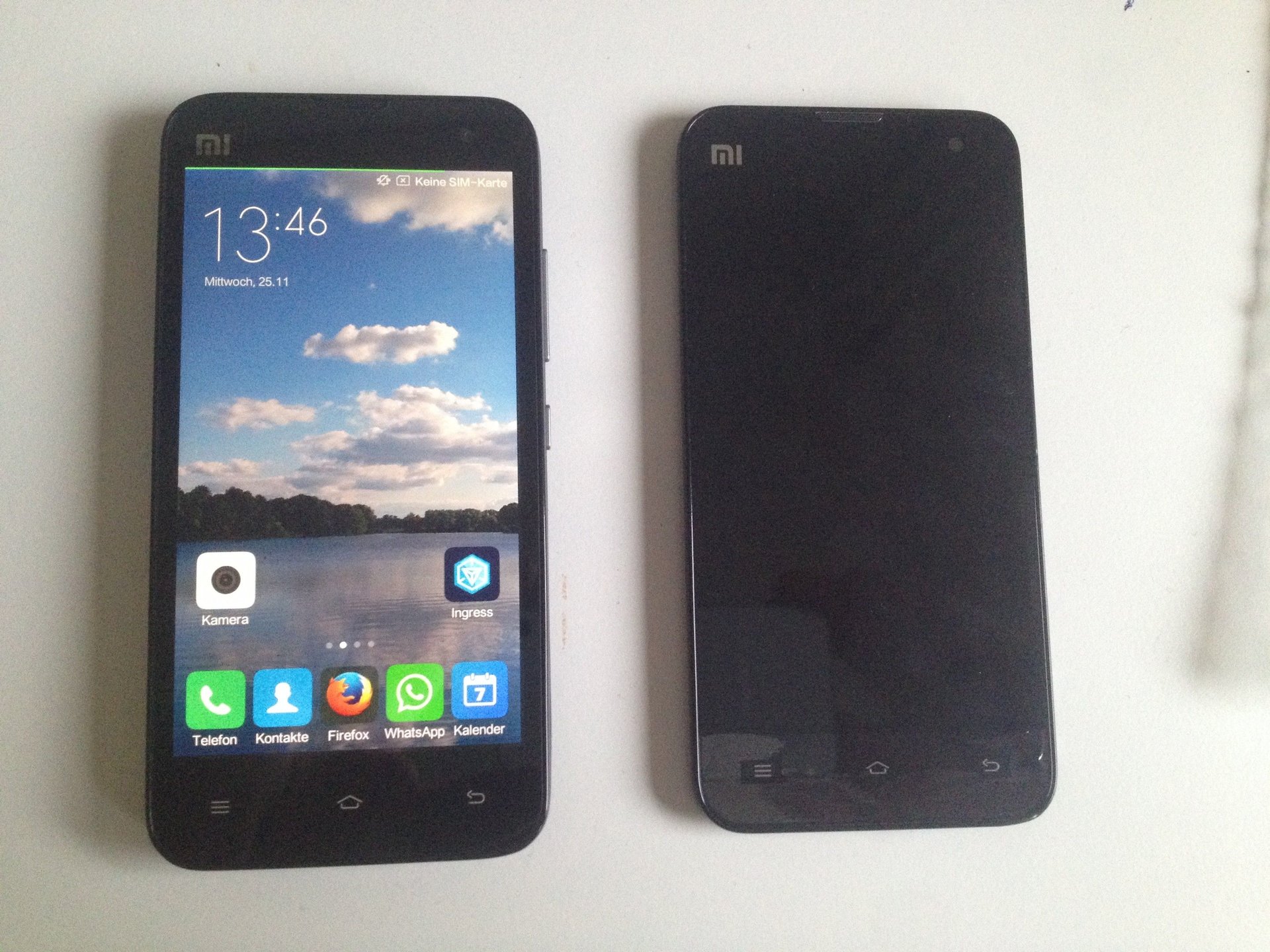

Oben mein Mi2s mit gebrauchsspuren und unten das, an dem ich dass Display gewechselt habe.
Soweit ich an den Bildern sehn kann ist das kein Original unten sind die Buttons zu weiß vergleiche mal man muss nur genauer hinsehn.
Das es kein Original ist, war ja wie gesagt von vornherein klar. Weiß sind die Buttons nicht...silber trifft es eher. Es liegt auch ein Stück weit am Blitzlicht der Handykamera. Ich werde noch mal welche machen, bei Tageslicht und dem entsprechend ohne Blitz. Aber trotz allem, kann ich das Display empfehlen.

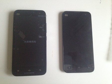

Habe mittlerweile das Display auch gewechselt. Ging tatsächlich ganz locker. Das neue Display sitzt einwandfrei und funktioniert tadellos. Auch ist es vom Original nicht zu unterscheiden. Versand hat etwas gedauert: Bestellt/Bezahlt am 27.10., Versand am 7.11., Das Land (in dem Falle Singapur) verlassen am 10.11., in DE am 14.11. und am 24.11. hatte ich dann ein Brief von der Post, daß ich das Paket beim Zoll abholen kann. Dafür war der Versand umsonst.
