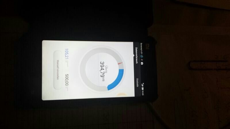

Hallo nun hat es mich erwischt ich hab einen Orangen Fleck auf den Display. :cursing:
Mi2s ist runtergefallen ich weiß nicht ob das von dem kommt oder nicht!
Da ich nicht wirklich damit leben (mit Fleck) kann möchte ich das Display tauschen!
Die Garantie wäre zwar noch vorhanden aber das Ding nach China schicken und zurück ist mir zu aufwendig!
Also nun die Frage wo bekomm ich ein Display her und wie tauscht man es am einfachsten??
@ Sernad wäre es dir möglich so ein Display aufzutreiben???
Danke schon schon mal für die Tipps und anbei ein Foto was ich da genau meine!
Tach, an der gleichen Stelle habe ich auch den Fleck. Mach mal das Display aus und halte das Handy scharf unters Licht. Dann wirst Du einen Knick im LCD sehen. Ich lebe damit erst einmal weiter. Vielleicht werde ich das Display mal später tauschen. Ich weiß es noch nicht.

Ich hab jetzt genauer geguckt ich konnte aber keinen Knick im LCD oder ähnliches feststellen!?
Es könnte aber auch einfach eine Druckstelle sein.
Kannst du mal ein Bild machen wie das bei dir aussieht wenn das möglich ist?
Ich würde mich auch für LCD mit Digitizer und Frame entscheiden ist der Verkäufer auch Seriös?
Der Verkäufer ist schon seriös. Nur dauert die Lieferung. Ist halt aus China. Ansonsten kontaktiere mal WAWA aus dem Forum. Er arbeitet, wenn mich nicht alles täuscht, mit Sernad zusammen. Obwohl sollte ein Wechsel nicht so schwer sein. Bei mir sieht es wie eine Druckstelle aus. Ist mir aber auch mal runtergefallen.
