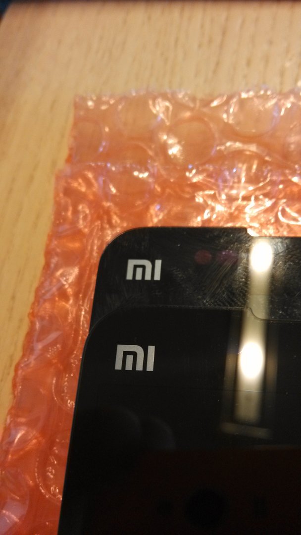

Auf Bild 1 sieht man das Mi logo, unten der original Bildschirm, oben der neue.

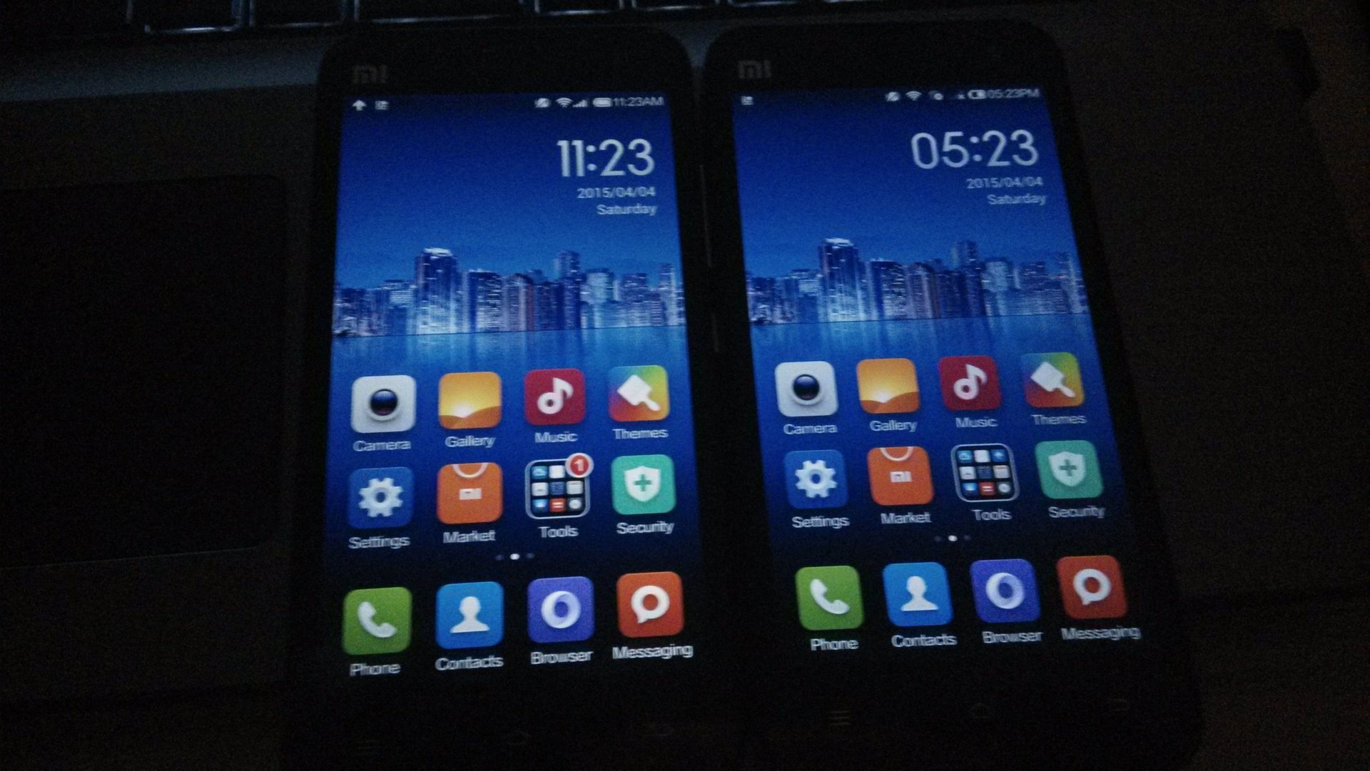

Bild 2 Zeigt die Tasten unterhalb des Displays (edit: unten Original oben der Neue)

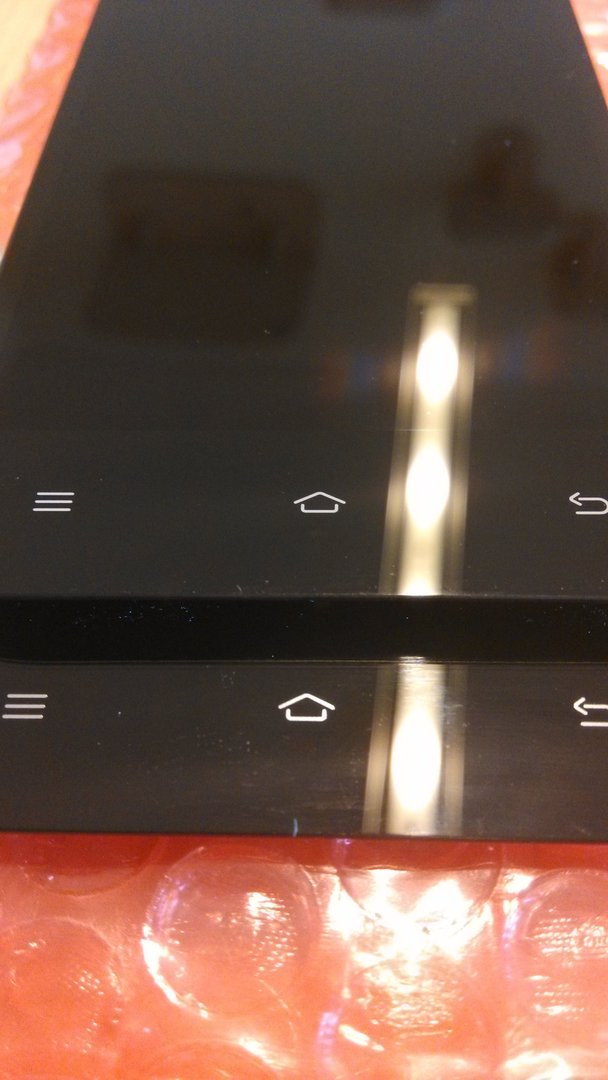

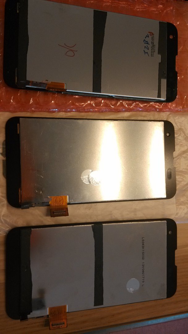

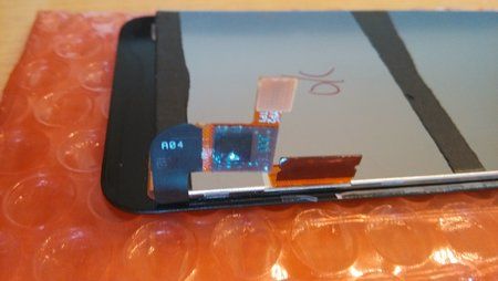

Bild 3 zeigt links den Originalbildschirm von hinten und die anderen Beiden - in der Mitte war der der nicht funktionierte (Digitizer Rev war B05, der rechte funktionierende hatte B01, der Orginale A04)
Bild 4 zeigt wo die Revisionsnummer steht

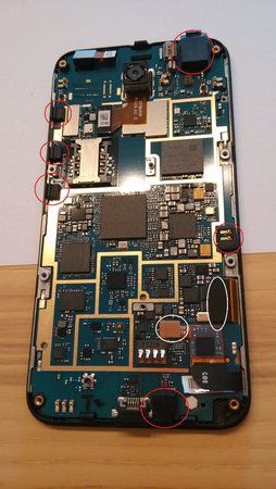

Bild 5 zeigt das MI von innen - rot Markiert die Gummiteile auf die man achten sollte und weis Markiert die beiden Stecker die man lösen muss. (Edith meint ich könnte noch sagen das der unten links für den Digitizer ist und der oben Rechts für das LCD) Seriennummern und so weiter habe ich wegzensiert .. :cool2:

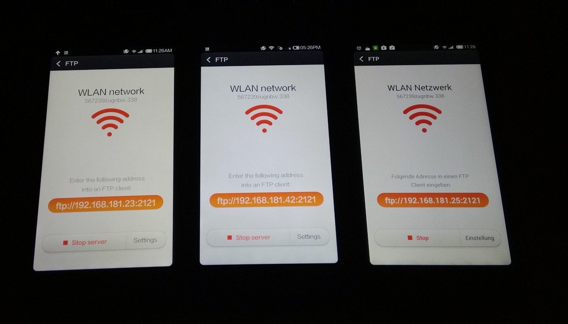

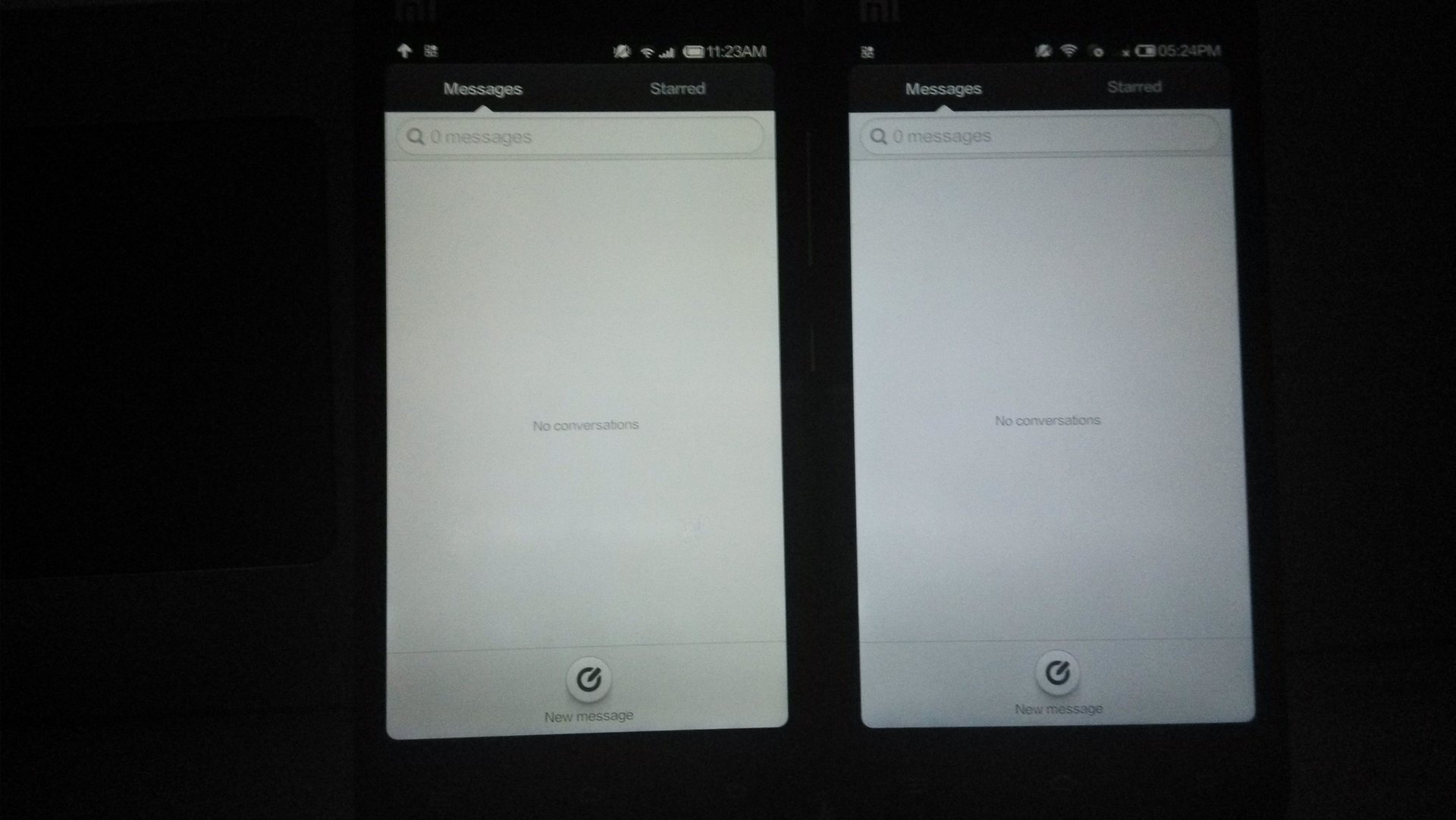

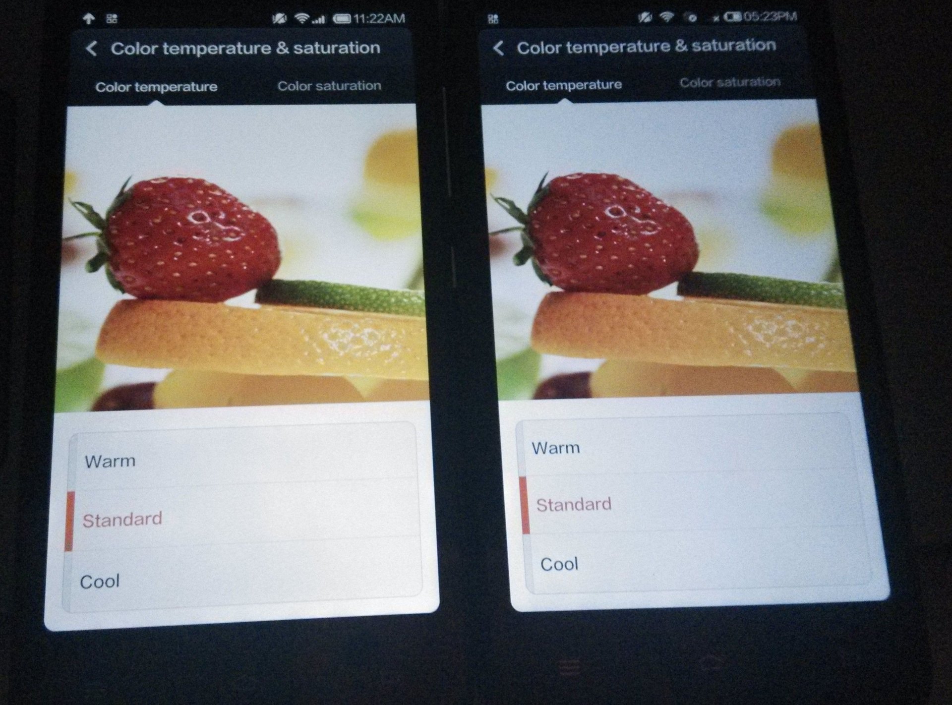

Ich hab mal noch ein paar Aufnahmen gemacht.
Links ist immer das Tauschdisplay. In der Mitte bzw Mitte und rechts Originaldisplays. Wie man sieht unterscheiden sich alle drei von einander, wobei das Tauschdisplay ein bisschen wärmer (rotstichiger könnte man sagen) ist.
Komme mir langsam vor wie im Mi-Shop :lol: Das letzte Foto ist mit dem Mipad geschossen ;-)
