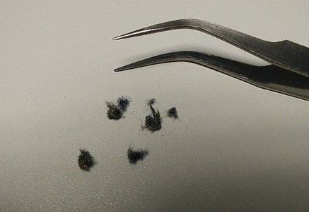

Es ist mir etwas peinlich. Nachdem ich meinen letzten Post geschrieben habe, habe ich die USB-Buchse genauer untersucht und mit einer feinen Nadel darin herum gepiekst. Es ist erstaunlich, wie viel Dreck und Fussel da raus kamen. Dadem ich eine halbe Stunde gefummelt habe saß der USB-Stecker deutlich besser und die USB-Verbindung war auch wieder da :biggrin:. Bei mir lag es daran, dass ich das Handy immer in der Hosentasche trage und sich so die Fussel in der Buchse sammeln (ich meine die USB-Buchse :razz:)
Kann ich so bestätigen; auch mein Kabel wollte nicht so recht stramm sitzen und taugte nur noch für das Laden, nicht aber für den Datentransfer (Gerät wurde nirgends erkannt; Mi4 meldet auch keinen angeschlossenen PC ...)
Heute Morgen mal mit einer feinen Pinzette gefühlte 2kg Fussel aus der Buchse gefischt ... und schwupps, sitzt der Stecker stramm und der PC meldet sofort das angeschlossene Mi4w :D :D
