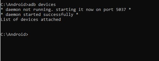

Beim andocken erscheint im Gerätemanager "Qualcomm HS-USB QDL Loader9008 (COM 6 )
Interessant, trotzdem das Gerät offenbar andockt, findet adb nichts.
Normal, im EDL Mode hat man keine ABD Unterstützung. Bei mir ist das Problem allerdings schon mit einem anderen Xiaomi länger her.
Weiß allerdings noch, musste den qdloader Treiber manuell installieren bzw. danach für Fastboot und ADB auch wieder Manuell umstellen (Windows 7).

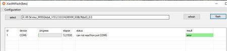

Kennt vielleicht jemand diese Fehlermeldung beim Versuch Miflash des gebrickten MI 5s:
"can not read from port COM 6"
