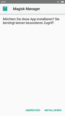

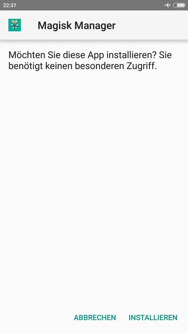

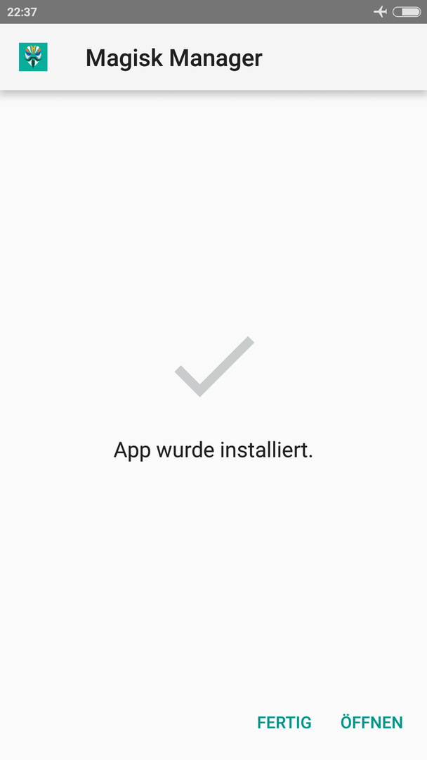

V.) MagiskManager auf dem Handy installieren (falls noch nicht vorhanden):
+ Download des Magisk Managers (Android App) auf PC: Magisk Manager Download
+ Magisk Manager per USB-Kabel (Datei-Transfer-Modus) auf Euer Handy kopieren
+ die .apk mit Dateimanager auf dem Handy installieren..

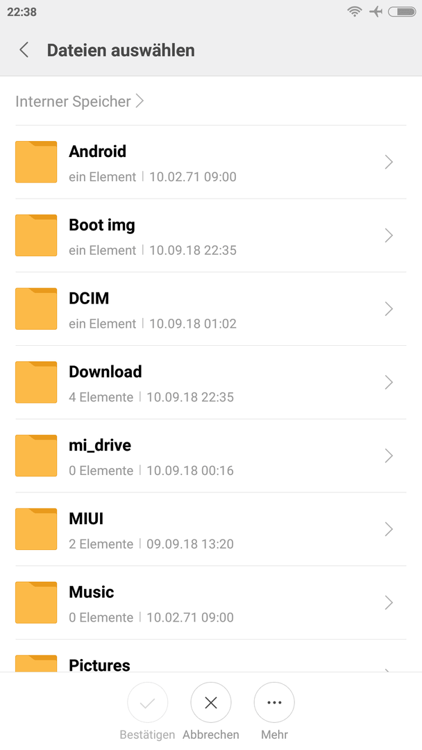

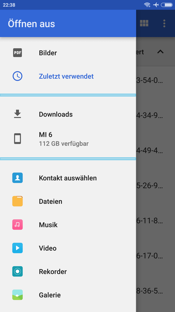

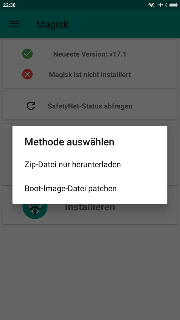

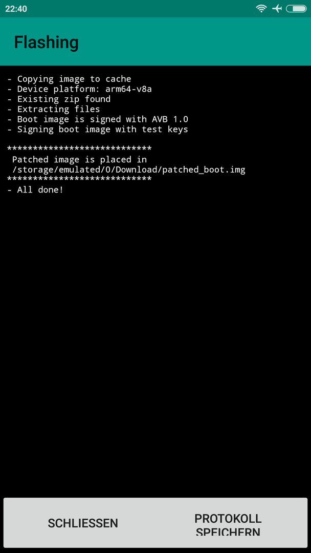

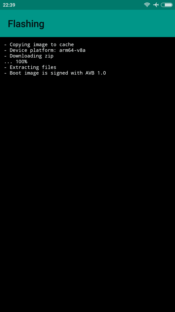

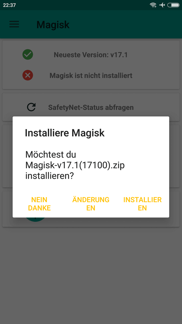

VI.) Das Boot-Image patchen:
+ auf dem Handy den MagiskManager starten

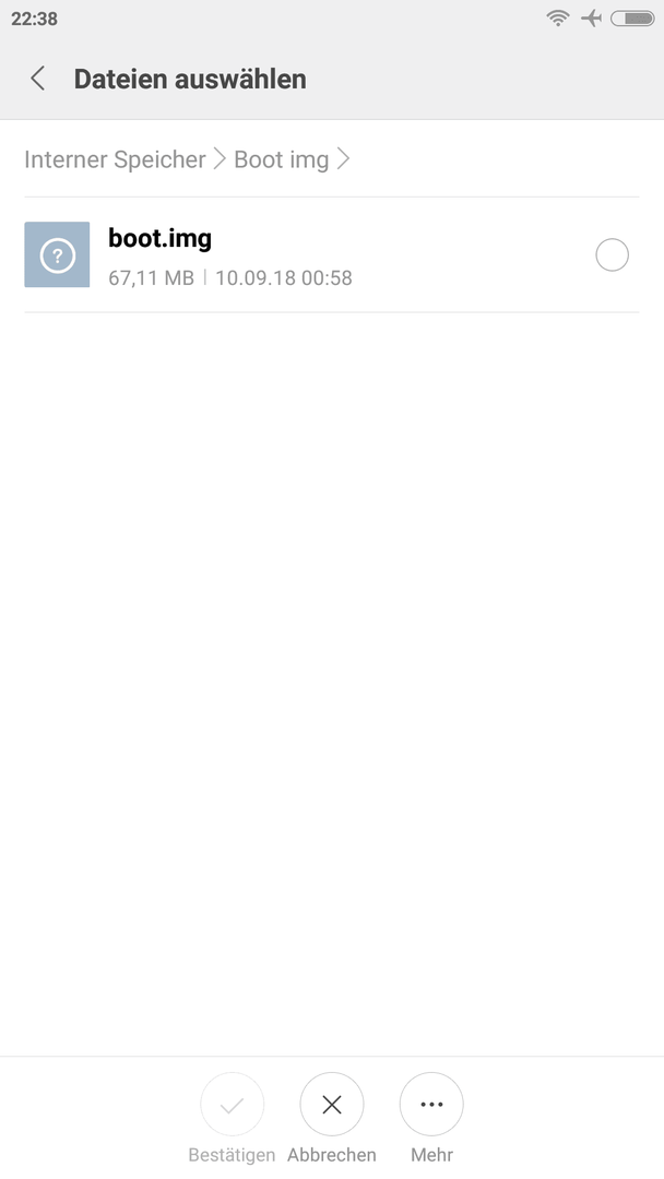

+ im Magisk Manager auf den Button 'Installieren' klicken
+ im sich nun öffnenden Dialog die Option 'Boot-Image-Datei patchen' wählen
+ im sich öffnenden Datei-Manager die zuvor erstellte 'boot.img' auswählen und patchen lassen

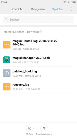

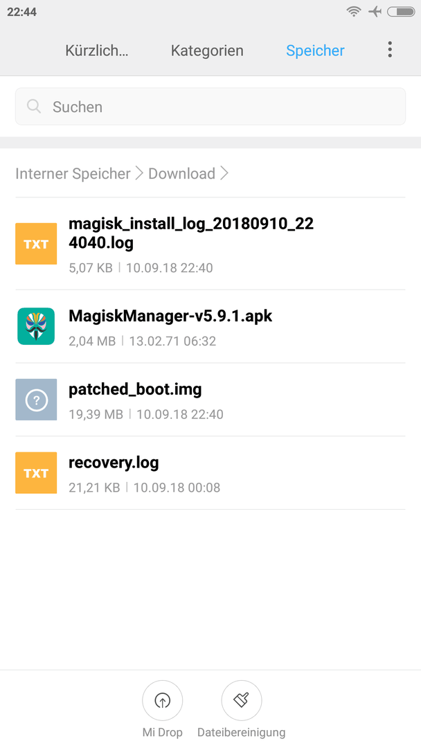

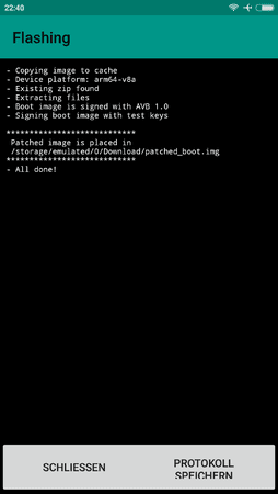

+ Im folgenden Fenster wird Euch nach Abschluss des Patchens angezeigt, wo sich die gepatchte Datei befindet. Bei mir z.B im Download-Ordner des Handys [/storage/emulated/0/Download/..]
+ Da der Windows-Explorer oft nicht alle Dateitypen im Download-Ordner anzeigt, verschiebt die magisk_patched.img Datei auf Eurem Handy zunächst mit einem Dateimanager (z.B. Total Commander) aus dem Download-Ordner in ein anderes Verzeichnis Eurer Wahl. [z.B. nach /storage/emulated/0/..]
VII.) gepatchtes Boot-Image installieren:
+ die so gepatchte Datei 'magisk_patched.img' nun per USB-Kabel auf den PC kopieren und zwar in den Ordner: C:\Program Files (x86)\Minimal ADB and Fastboot\

Hinweise zum Dateimanager (Total Commander)
Als Dateimanager auf meinem Mi 6 nutze ich den Total Commander
=> Das Boot Image (die boot.img - Datei) findet ihr im Handy-Speicher unter /storage/emulated/0/..
Klickt dazu im Total Commander auf "Interner gemeinsamer Speicher"
=> Das gepatchte Boot Image (patched-boot.img) befindet sich zunächst im Download-Ordner unter /storage/emulated/0/Download/..
Von dort solltet ihr es in ein anderes Verzeichnis verschieben, damit es im Windows-Explorer gefunden wird.
Mit dem blauen Haus-Symbol im Total Commander kommt ihr jederzeit wieder zurück in die Verzeichnisübersicht...
+ die zuvor von uns auf dem Handy erstellte boot.img Datei in den Ordner MagiskManager verschieben (mit beliebeiger Dateimanager-App oder auch über USB-Kabel vom PC aus)
Wo finde ich wie den Ordner MagiskManager? Muss dafür im System etwas eingestellt werden, um diesen zu sehen?
Ich habe zusätzlich einen Root Explorer installiert, aber verständlicherweise hilft der vor Root ja nicht wirklich, dann den Ordner manuell erstellt und die Datei dorthin verschoben, kein Erfolg. Auch mehrmals Neustarten hilft nicht, ich komme nicht an den Ordner MagiskManager heran.
tox10 schrieb:
Der in meiner obigen Anleitung angegebene Downloadlink für die Magisk-Manager-App wird leider nicht mehr gepflegt!
Die aktuellste Magisk-Manager.apk bekommt ihr jedoch immer hier!
Nur ein Hinweis zur Anleitung: es wäre besser, du würdest es oben ändern.
Grund: in der Regel lese ich persönlich eine Anleitung sehr gründlich und dann probiere ich das bei gefallen, aber erst, wenn etwas hakt, lese ich weiter im Thema.
PS
Angewendet mit: sagit_global_images_8.4.19_20180419.0000.00_8.0_global, twrp-3.2.3-0-sagit, MagiskManager-v5.9.1
Als Dateimanager auf meinem Mi 6 nutze ich den Total Commander => dort findest Du den Ordner des Magisk Managers (nachdem Du ihn installiert hast) im Verzeichnis /storage/emulated/0/MagiskManager/..
Klicke dazu im Total Commander auf "Interner gemeinsamer Speicher", suche dann nach dem Ordner MagiskManager
Mit dem blauen Haus-Symbol im Total Commander kommst du jederzeit wieder zurück in die Verzeichnisübersicht...
Das Verschieben der boot.img - Datei in den MagiskManager Ordner ist inzwischen übrigens nicht mehr unbedingt erforderlich, da Magisk nachfragt, wo sich die boot.img Datei befindet und Du dort einen beliebeigen Ort auf Deinem Handy auswählen kannst.
Die gepatchte patched-boot.img wird inzwischen auch nicht mehr automatisch im MagiskManager Ordner abgelegt, sondern neuerdings im Download-Ordner auf deinem Handy... MagiskManager zeigt aber nach dem Patchen in einem kleinen Fenster automatisch an, wohin es die Datei geschrieben hat.
Ich verschiebe die patched-boot.img Datei dann auf dem Handy manuell mit dem Total Commander vom Download-Ordner in den MagiskManager-Ordner. (Im Download-Ordner werden bestimmte Datei-Typen evtl. gefiltert und daher im Windows-Datei-Explorer nicht angezeigt.)
Vom MagiskManager-Ordner kannst Du die gepatchte Datei dann per USB-Kabel auf Deinen PC kopieren...
Viel Erfolg!

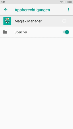

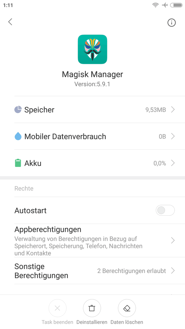

V.) Magisk Manager auf dem Handy installieren (falls noch nicht vorhanden):
+ Download des Magisk Managers (Android App) auf PC: Magisk Manager Download - Releases · topjohnwu/Magisk · GitHub
+ die zuvor von uns auf dem Handy erstellte boot.img Datei auf den Speicher ablegen (mit beliebiger Dateimanager-App oder auch über USB-Kabel vom PC aus)
+ nun das Telefon mit dem Internet verbinden
+ Magisk Manager starten, Dialog Installiere Magisk öffnet sich

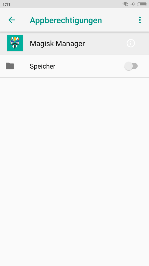

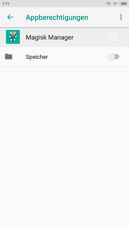

+ Hometaste vom Telefon drücken, zu den Einstellungen gehen, dort Installierte Apps öffnen, Magisk Manager suchen, Appberechtigungen von Magisk Manager öffnen, Speicher erlauben Haken setzten, Hometaste vom Telefon drücken, die Magisk Manager App öffnen
+ im immer noch geöffneten Dialog Installiere Magisk auf den Button 'Installieren' klicken
+ im sich nun öffnenden Dialog Methode auswählen, die Option 'Boot-Image-Datei patchen' wählen
+ Selektiere das originale Boot image dump im Format .img oder img.tar wird kurz eingeblendet, während sich ein Fenster zur Dateiauswahl öffnet
+ im Datei-Manager, die zuvor kopierte 'boot.img' auswählen und patchen lassen
+ Internetverbindung beenden
Screenshot_2018-09-10-22-37-14-105_com.google.android.packageinstaller.png Screenshot_2018-09-10-22-37-20-953_com.google.android.packageinstaller.png Screenshot_2018-09-10-22-37-48-677_com.topjohnwu.magisk.png Screenshot_2018-09-11-01-11-20-042_com.miui.securitycenter.png Screenshot_2018-09-11-01-11-06-022_com.google.android.packageinstaller.png Screenshot_2018-09-11-01-11-13-037_com.google.android.packageinstaller.png Screenshot_2018-09-10-22-37-48-677_com.topjohnwu.magisk.png Screenshot_2018-09-10-22-38-01-574_com.topjohnwu.magisk.png Screenshot_2018-09-10-22-38-31-857_com.android.documentsui.png Screenshot_2018-09-10-22-38-41-378_com.android.fileexplorer.png Screenshot_2018-09-10-22-38-50-211_com.android.fileexplorer.png Screenshot_2018-09-10-22-39-09-415_com.topjohnwu.magisk.png Screenshot_2018-09-10-22-40-35-204_com.topjohnwu.magisk.png Screenshot_2018-09-10-22-44-55-466_com.android.fileexplorer.png
