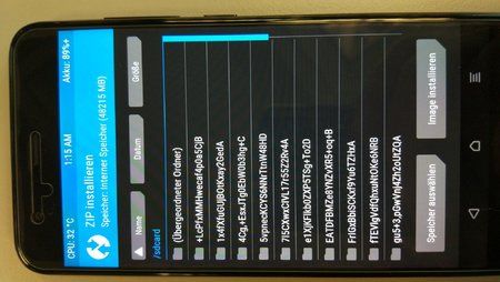

Hallo!
Ich habe die TWRP installiert (die oben verlinkt ist). Nun sehe ich nur
die verschlüsselten Dateien. Es wurde geschrieben, das erst formatiert werden muß.
Wenn ich aber formatiere, ist doch alles komplett vom Gerät gelöscht. Wie geht
es dann weiter?
Ich habe es nun schon einmal ausprobiert und konnte das Gerät erst wieder
benutzbar machen, in dem ich die Stock Rom mit Fastboot wieder aufgespielt habe.
nach Installation von TWRP nun wieder das gleiche Spiel.
TWRP kann MTP. Du kannst also nach dem Formatieren deine Dateien vom Rechner auf das Telefon packen.

Ok, bei mir erkennt der PC danach das Gerät nicht.
Habe es nun an 2 PC's ausprobiert. Dann muß ich mal
schauen, ob ich das noch irgendwie hinkriege.

Mtp geht nicht mit twrp. Ist im Moment noch ein Bug.
Reaktionen: Cua
Ok, das wäre dann die Erklärung. Wie hast Du es denn dann gemacht? Was Du oben
geschrieben hast über USB OTG habe ich noch nie gemacht.
Könntest Du das bitte nochmal erklären?
[doublepost=1495096991,1495094880][/doublepost]ich habe es anders gelöst. ich habe die chinesische TWRP genommen, die kann MTP.
Die Zeichen reichen aus, um alles richtig zu machen.
Formatiert, Dateien draufgezogen, geflasht - Funktioniert.
Na ein USB-OTG Stick/Kabel angesteckt und mit twrp kann man dann ganz normal drauf zugreifen und eine ROM flashen.
Reaktionen: muugie
