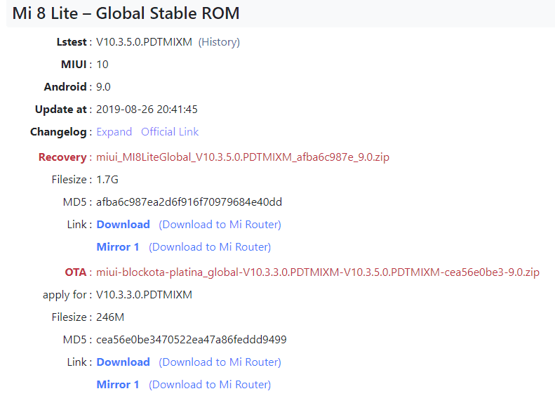

genetic schrieb:
Wenn ein offizielles Update raus kommt (released wird), dass ist es auf den Update-Servern und wird zum Update angeboten oder kann manuell Heruntergeladen werden.
So wie im Moment das Update 10.3.3.0 angeboten wird und somit das aktuellste ist. Vielleicht meinte frankie78 das ja auch (jedoch ist der Sicherheitspatch vom 01.06 und nicht vom 01.08.)
Also auf den Servern isses, aber nicht OTA ...

Das habe ich bis jetzt noch nicht erlebt - Auf den update-Servern, aber nicht OTA :1f44e:

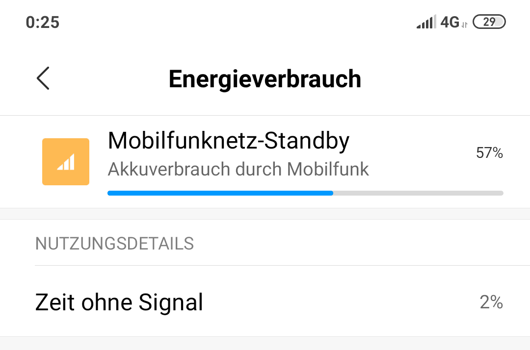

Danke, gute Idee. Werde es Mal morgen nach dem Laden umstellen und dann schau ich Mal ob sich was geändert hat!
Ist trotzdem frustrierend, bei mir hier ist im O2 Netz LTE und LTE+ möglich, und vor dem 10.3.3.0 Update war alles bestens. Hatte auch nichts neues danach installiert.
Playdienste Problem kamen bei mir laut der Energie Anzeige auch net auf...

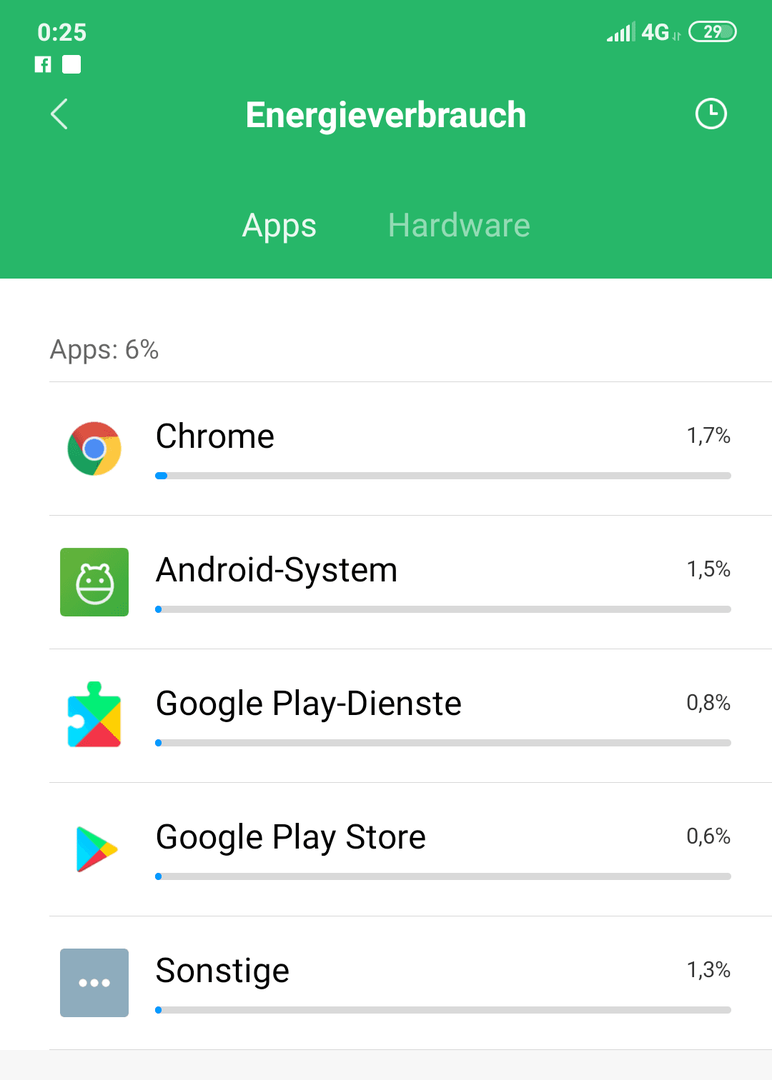

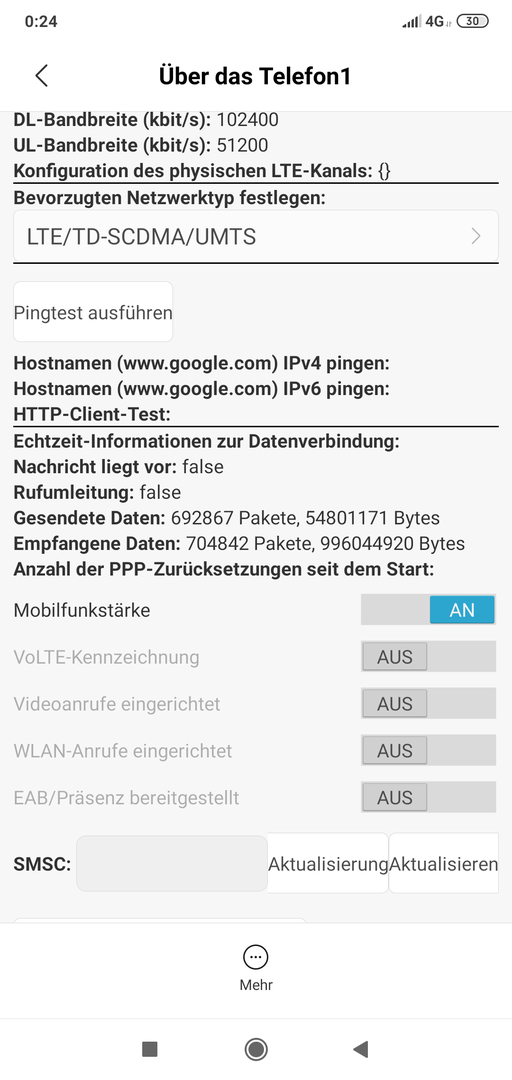

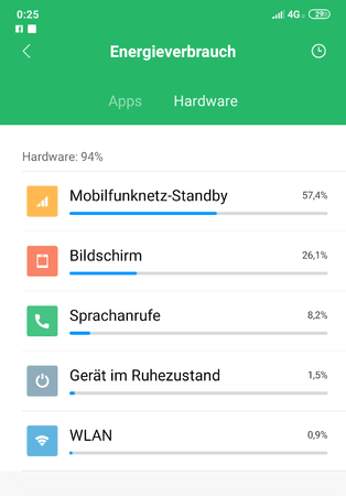

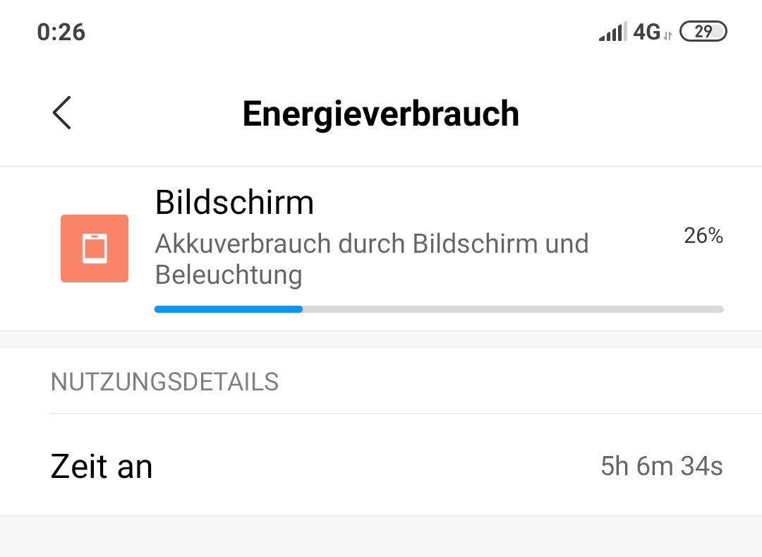

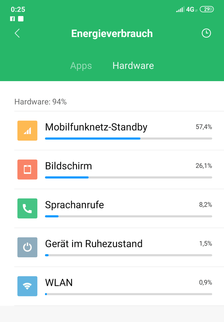

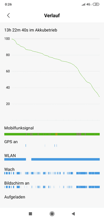

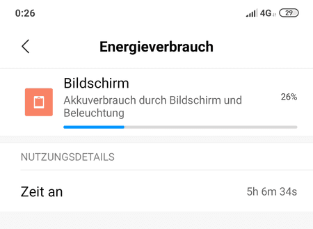

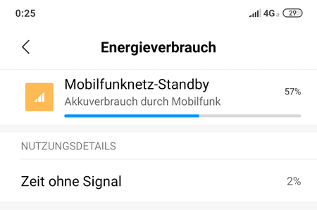

Bei mir alles aus, und Mal den heutigen batterieverbrauch, bei 29%

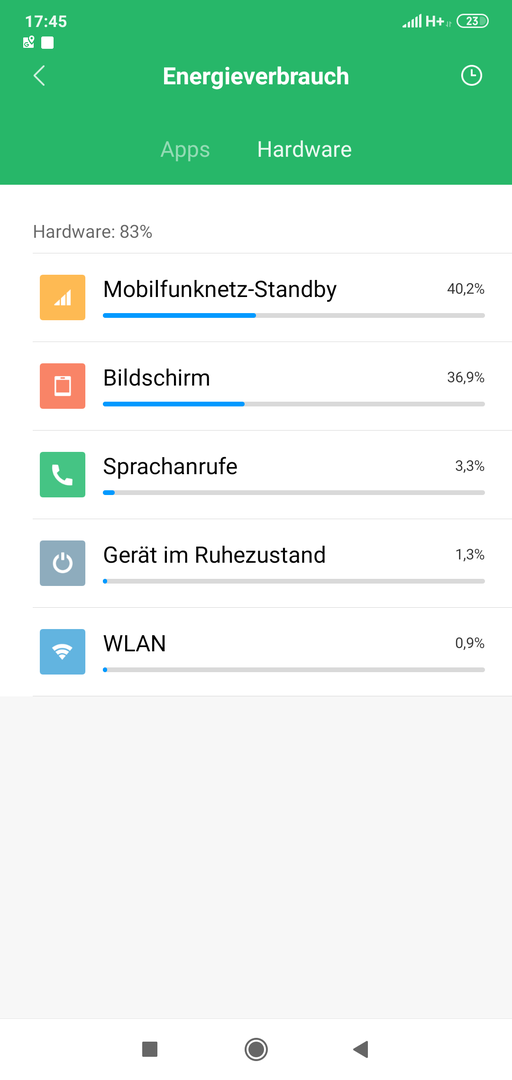

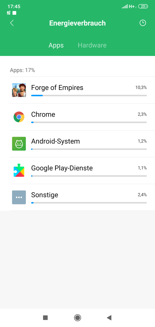

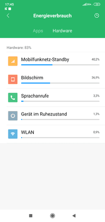

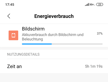

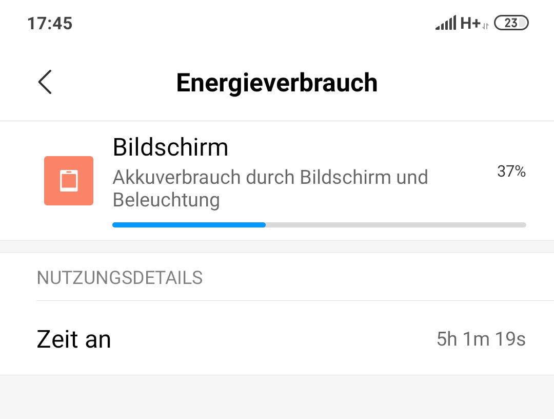

wie ich sehe hast du noch nicht auf lte/wcdma only umgestellt
@TM69 jup, das war gestern, heute hab ich es aus HSDPA umgestellt und keine wirkliche Verbesserung festgestellt... Nach 5 Stunden auf 20% grrrrr, das hatte ich echt noch nie mit dem Gerät, vor den letzten beiden Updates.
Mit zocken und surfen bin ich immer an die 7 Stunden gekommen...
Wie lang hält dein Akku, bezogen Mal aufs Display?

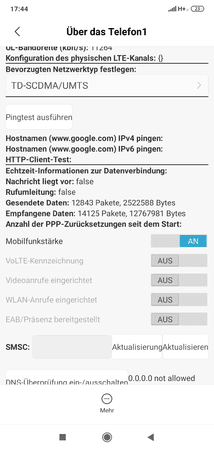

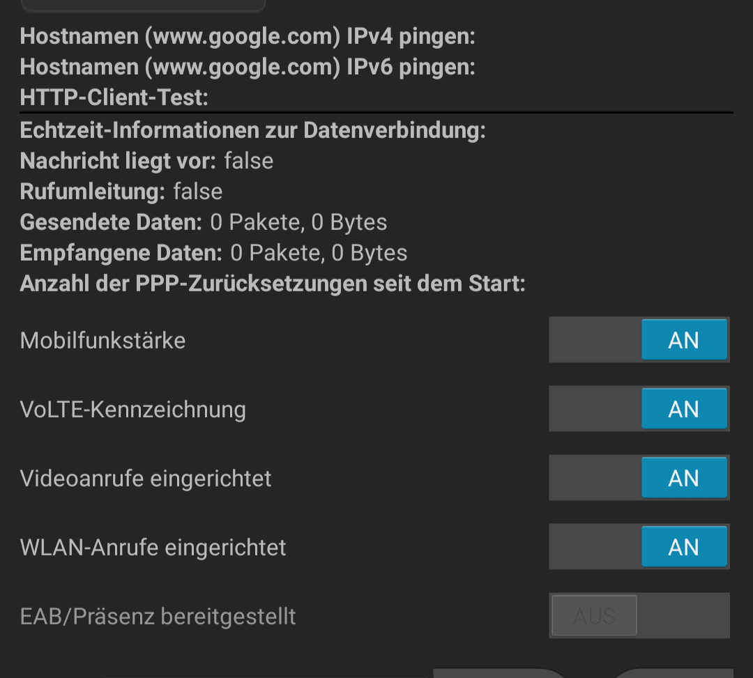

@genetic Einstellungen-->Mein Gerät.. "Interner Speicher" mehrfach hintereinander antippen.
Aber Vorsicht, da solltest auch wissen was du tust!

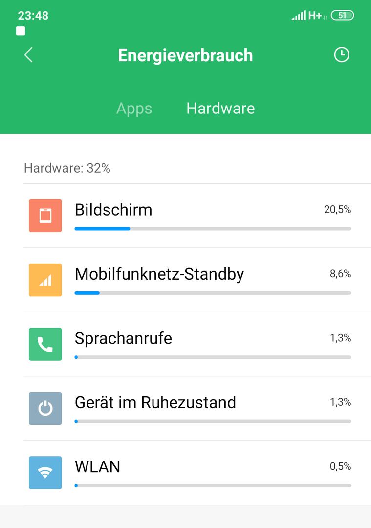

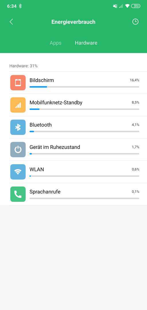

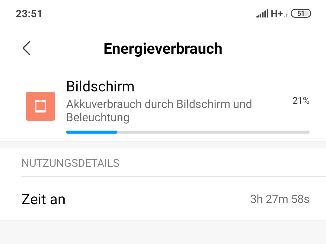

ich mal mal nen Test. das Xiaomi-Teil in Einstellungen trau ich nicht so ganz ...
Schaut so langsam nach einem Bug aus.
Grrrr, heul, ein Werksreset um das Mal zu testen kommt bei mir gerade mangels Zeit net in Frage....
Ist echt nervig wenn man der einzige ist der das Problem hat.
naja so ähnlich sieht es bei mir aber auch aus.

Mobilfunk Standby sollte normalerweise nur erscheinen wenn du kein Signal hast und er ständig am suchen wäre... Aber das würde ich ja feststellen, wenn es Unterbrechungen gab bzw er ständig das Netz wechselt, da ich sehr viel das mobile Internet nutze und zuvor auch schon.
ich glaube du oder ich haben ein anderes Verständnis vom Mobil-Standby. Schau mal hier
cell standby battery drain. - Mi 9/SE/T/T Pro - Mi Community - Xiaomi
[doublepost=1567529522,1567524890][/doublepost]Nachtrag: den Cache kannste aber auch unter Einstellungen --> Speicher löschen ...
Bzw. TWRP muss nicht installiert sein um es zu benutzen du kannst es auch nur booten (fastboot boot twrp.img)
Reaktionen: frankie78
Wenn ich im Recovery den Cache Wipe mache wird die komplette Cachepartion gesäubert.
Wenn du im Speicher den Cache reinigen tust werden nur die Cache Inhalte der installierten Apps gelöscht, aber nicht der systemcache auf den es ankommt...
Keine Ahnung ob du da jetzt was anderes verstehst als ich, aber dein Link war schon Mal interessant.
