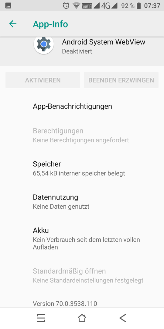

Danke, gut zu wissen. Es ist die Android System Webview - wenn ich die "deinstalliere" funktioniert alles wieder.
Ich habe jetzt Android webview beta aus dem play store installiert - danach die App geöffnet und "Provider change" durchgeführt. Mal schauen, ob diese Version funktioniert. Die Beta ist v90 statt v89

Bei meinem Mi9 fing es gestern Abend auch plötzlich an. Habe jetzt die Aktualisierungen vom Webviewer deinstalliert. Bisher funktionieren alle Apps wieder, zumindest die ich probiert habe. Mal sehen wie lange.
ich wollte eben diesen Webview deinstallieren und anschließend vom Playstore neu installieren, allerdings finde ich kein Menüpunkt, welche überhaupt das Deinstallieren zu lässt 🤔

App Webview updaten im Play Store, sollte danach wieder gehen.
VG
Danke, ich habe dann eben versucht die App im Playstore unter "meine Apps und Spiele" aufzurufen... Dort sind die System-App's aber gar nicht aufgelistet?! Wenn ich nach dem WebView direkt suche, kann darin auch nichts geändert, gelöscht oder zurück gesetzt werden 🤷‍♂️
Erst Updates vom Webviewer deinstalliert, dann funktionierten die Apps wieder.
Nun wieder Update über den PlayStore gemacht und alle Apps funktionieren weiterhin.
Reaktionen: Max Mustermann und HerrDoctorPhone
@HerrDoctorPhone Habe im Play Store App Webviewer aktualisiert und jetzt geht wieder alles Einwandfrei... Vielen Dank
Reaktionen: HerrDoctorPhone
Neustart des Gerätes nicht vergessen
