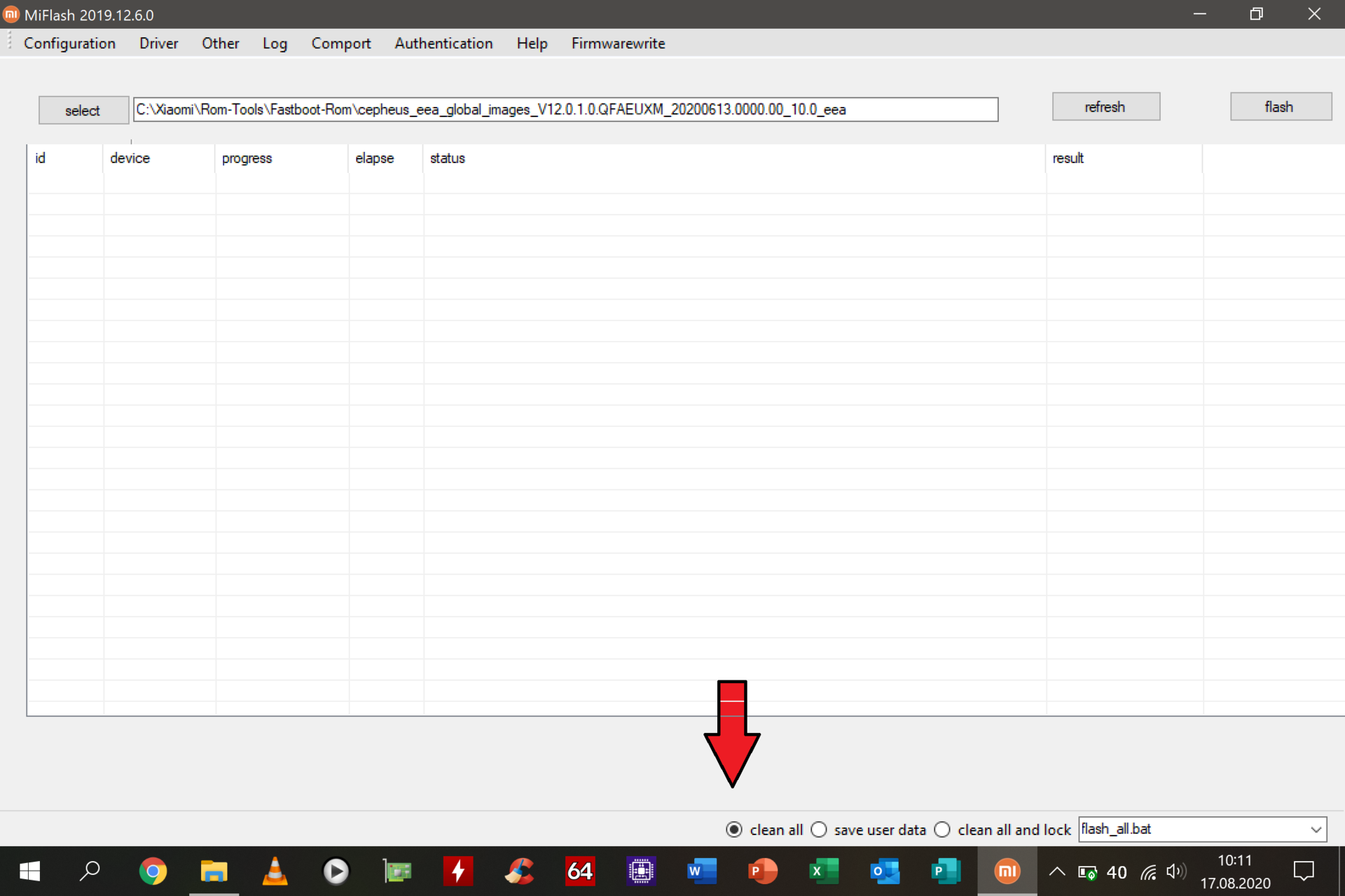

@WK85 du hälst dich nicht daran was man schreibt, zuerst nutzt du das falsche twrp, vergiss das von mauro....blabla, da du stock verwendest vergiss vbmeta (nur erforderlich bei AOSP Roms) und wozu avb patcher von mauronofrio ??? Im #9 schrieb ich grundsätzlich das twrp vom LR-Team zu nutzen hier der link MiFirm | Xiaomi firmwares & ROM download | pyxis | Mi CC9/Mi 9 Lite dann wird es installiert und wie in #11 beschrieben das stock recovery entfernt, das einzige was man ergänzen kann, was aber von Fall zu Fall unterschiedlich ist, wenn das System nach der Installation nicht startet magisk 2.3 zu flashen. Das erste was du machen solltest ist die stock Rom nochmal zu flashen, allerdings nicht die recovery Rom sondern die "fastboot" Rom. Daten sind dann wech. Hier die Anleitung : [Anleitung] Softbrick, Bootloop, Clean System/ fastboot Rom installieren das benötigte Tool ist im Anhang, wichtig,achte darauf das unten rechts im Tool "clean all" selektiert ist und nichts anderes. Siehe Screenshot.

@WK85 Du hast mit Sicherheit an irgend einer stelle einen Fehler gemacht, aber nun gut. Grundsätzlich solltest du erstmal eine "faastboot" Rom flashen, alles weitere dann nach Anleitung, dann funktioniert das auch.
