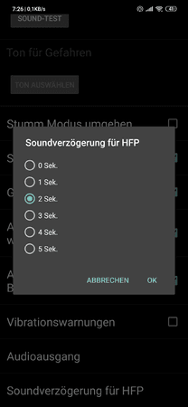

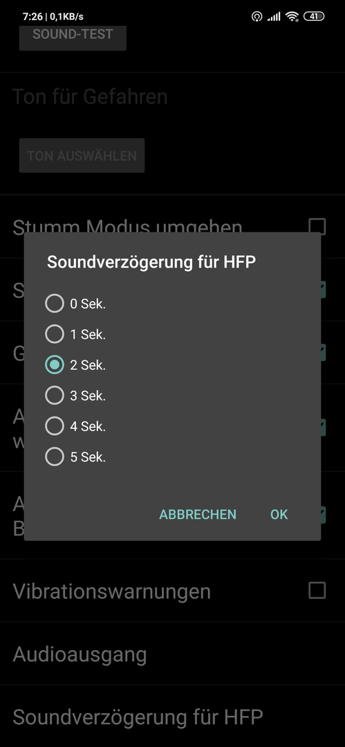

Moin, ja das kenne ich, deshalb nutze ich folgende Einstellung unter Audio Soundverzögerung HFP,
ich habe jedoch die Pro Version, vielleicht gibt es die Einstellung nicht in der normalen Version
Bearbeitet von: Fulano - Grund: Screenshot in den Anhang verlegt. Gruß Fulano
Hallo forza1910,
Danke, aber die Verzögerung hilft doch nur, wenn der Wortanfang bei Übertragung zum Radio abgeschnitten wird.
Ich habe das Problem bei Ausgabe über Handylautsprecher am SatzENDE...
HFP gibt es übrigens nur in der Plus Version
Gruß Obernetter
