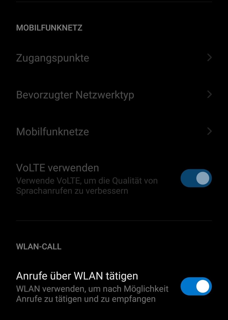

Ich kann mit dem Iphone meiner Frau ohne Probleme übers Wlan telefonieren. Nur über das Xiaomi Mi 9SE geht absolut nix.
Es gibt auch keine Forenbeiträge wo jemand so hartnäckige Probleme hat wie ich. Ich verstehe auch nicht wieso ich kein Menü punkt erhalte unter dem WLAN Call mit "Netzwerkeinstellungen", wo ich bestimmen kann was das Gerät bevorzugt verwenden soll.

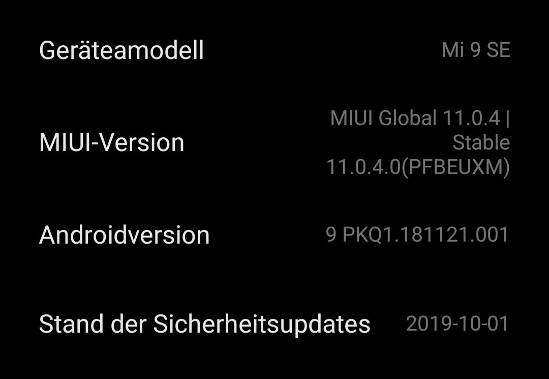

Es gäbe evtl. noch eine Möglichkeit. Da müsstest du aber auf die globale ROM. Das wäre dann V11.0.4.0.PFBMIXM. Du bist ja auf der EEA.
Bourbon schrieb:
Wenn du den Code eingibst, muss da disabled kommen
Wie kommst du drauf das ich EEA habe bei mir steht was von Global dabei
Kannst du mir das bitte erklären 😅😅.
Wie muss ich das machen? Muss ich dazu flashen oder kann ich da einfach eine ROM auswählen und drüber bügeln ??
Das siehst du an der buildnummer. V11.0.4.0.PFBEUXM - EU stehst für EEA. EEA ist ebenso global, aber eben für den europäischen Wirtschaftsraum. Die globale ROM bekommst du z.B. hier Mi 9 SE – Xiaomi MIUI Official ROM Download

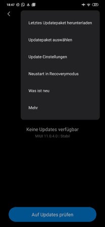

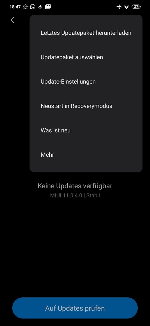

Du benötigst die allererste zip - miui_GRUSGlobal_V11.0.4.0.PFBMIXM_af38858a0f_9.0.zip. Unter Softwareaktualisierung musst du 10x auf die 11 klicken. Dann aktiviert sich ein Untermenü, wenn du auf die drei Punkte oben rechts klickst. Da kannst du dann ohne weiteres die ROM wechseln. Du machst dann ein lokales Update. Bevor du das aber machst, solltest du natürlich alles wichtige sichern. Das Telefon wird dann nämlich zurückgesetzt.

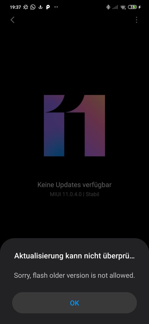

So ROM ist runtergeladen. Über das Menü und "Updatepaket auswählen" sagt er folgendes:
Muss ich doch flashen? 😅😅
==> Es geht weiter mit den Unwegbarkeiten. Ich gebe aber nicht auf
Bearbeitet von: MSDroid - Grund: Direktzitat entfernt. Du kannst jemanden auch mit @ Benutzername markieren. Gruß MSDroid
Reaktionen: Bourbon
Oh, dann ist der Sicherheitspatch der global älter als der EEA. Wenn du flashen willst, dann bootloader öffnen und die fastboot ROM nutzen

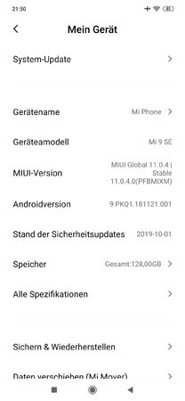

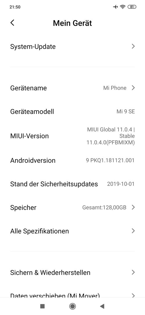

Ich habe jetzt das handy gerootet mit der Global Version. Hat leider nichts gebracht.
Ich werde jetzt MIUI 10 drauf machen. Vll hilft das was. Screenshot_2019-12-26-21-50-19-017_com.android.settings.jpg

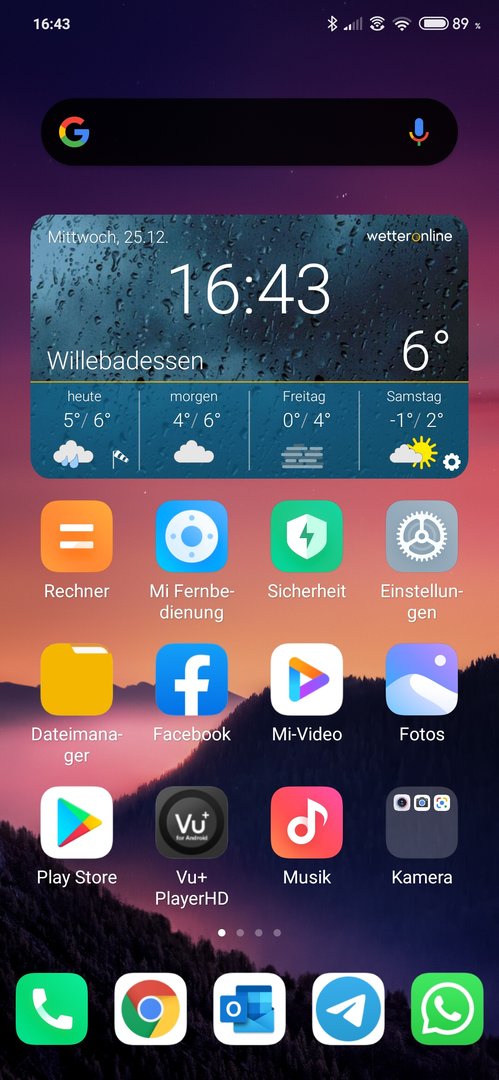

Hallo, nutze auch Mobilcom Debitel mit Telekom (Green Tarif) und habe keine Probleme mit WLAN call.
Läuft ohne Einstellungen einwandfrei. Nutze die normale EU Rom 11.0.4, also nix verändert, außer per Code WLAN call und Volte aktiviert.

Es geht nur bei mir dem Xiaomi mi9se nicht. Ich habe alle Codes schon eingegegben. Im Menü ist alles aktiv und bei den Telefon Informationen zeigt es WiFi Fall als activ.
