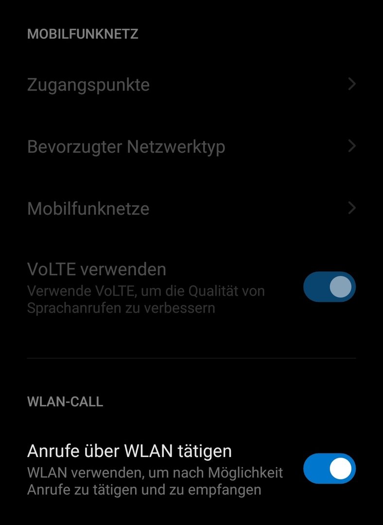

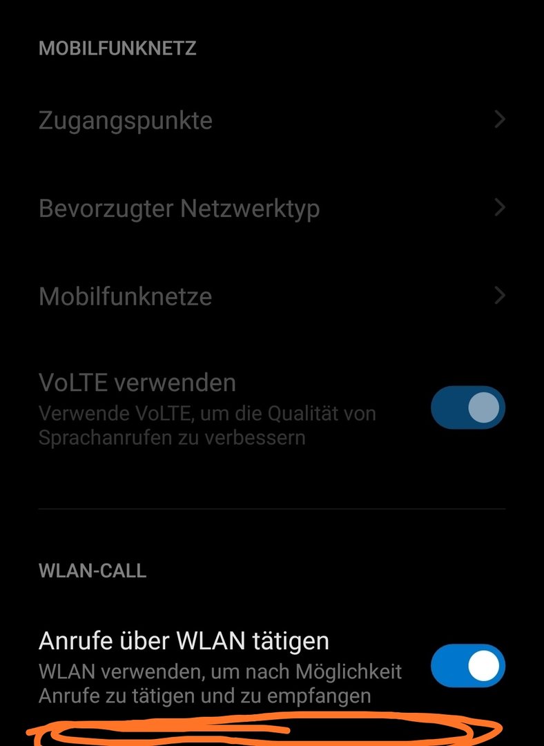

Bei meinem Mi9Se habe ich über mehrere Foren bereits gelesen das man einen Code eingibt und dann erscheint im SIM-Karten Menü ein Eintrag fürs IMG_20191215_103354.jpgWificall.
Das habe ich gemacht und finde auch den Regler zum Aktivieren im Menü. Dieser ist auch aktiv. Leider tut sich nix wenn ich ich Versuch ein Telefonat zu führen. Ich bekomme auch kein Symbol. VoLTE funktioniert einwandfrei wobei ich da auch kein Symbol bekomme.
Ich sehe immer wieder Screenshots in Foren die zeigen unter dem Menü Punkt WiFi Call ein weiteren Punkt Netzwerkeinstellungen wo ich sagen kann ob WLAN oder Mobilfunk priorisiert wird. Den Punkt habe ich auch nicht.

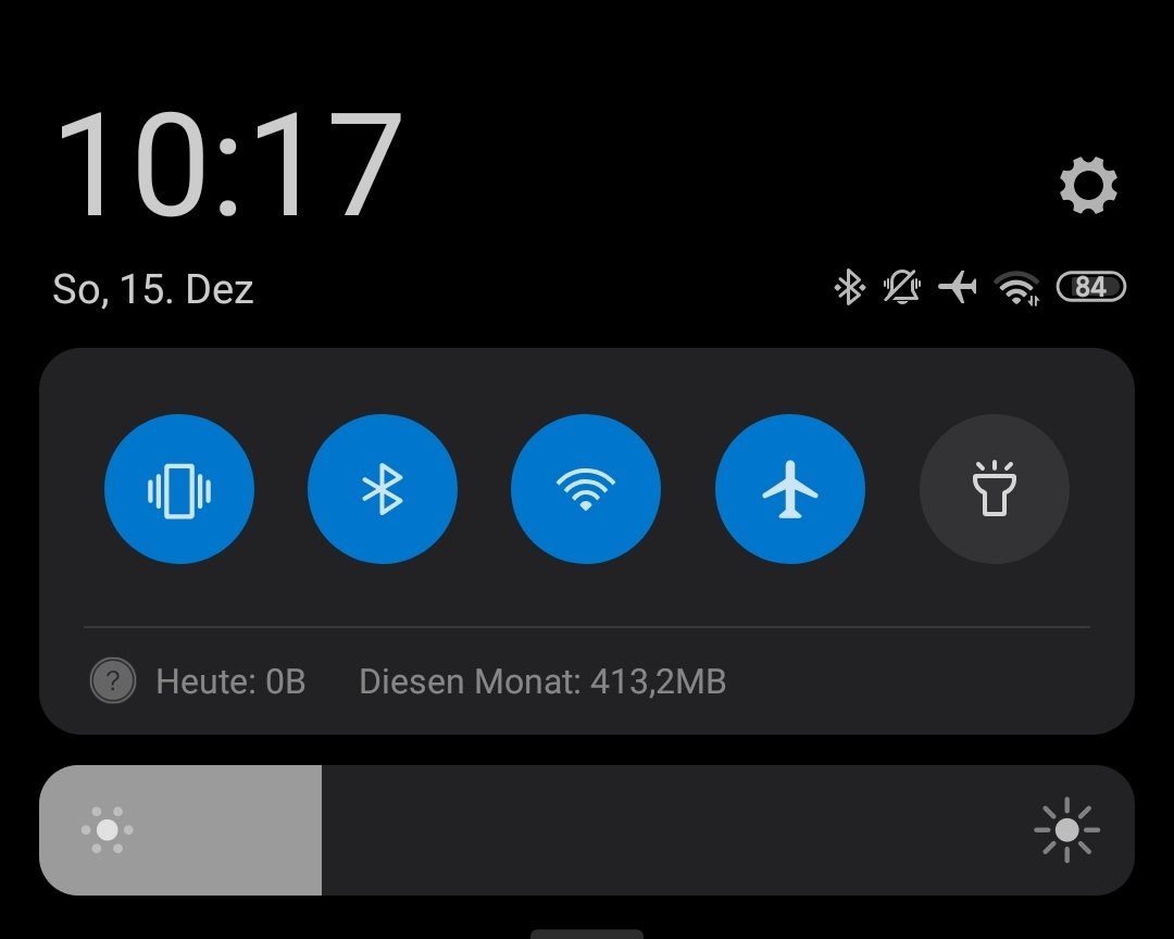

Ich hab auch WiFiCall bei der Telekom und bei mir ist wie bei anderen hier im Forum so, dass das Symbol erst kommt, wenn kein oder sehr schlechter Mobilfunkempfang besteht.
Man kann das aber testen: einfach am Gerät den Flugmodus aktiveren und danach WLAN anschalten. Nach wenigen Sekunden sollte das gewünschte Symbol erscheinen.

@mausbock danke für die schnelle Antwort. Das habe ich schon mehrfach probiert. Auch Neustarts und SIM-Karten entfernen hat bis jetzt noch zu keinem Erfolg geführt.

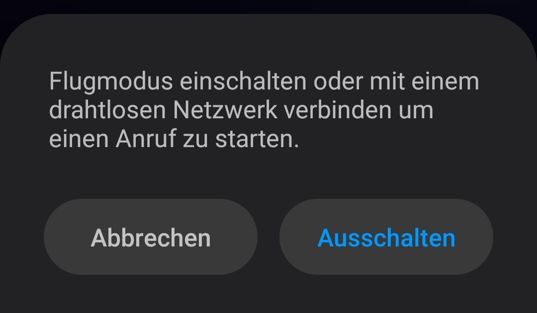

Ich habe das Gefühl das mein Dialer gar nicht die Option zulässt auf wificall zu zu greifen.
Wenn ich eine Nummer Wähler kommt eine Message das ich den Flugmodus deaktivieren muss.

@Bourbon danke. Das habe ich schon mehrfach gemacht. Das Menü für WiFi Call sehe ich und ist aktiv aber es tut sich nix :(IMG_20191215_103354.jpg

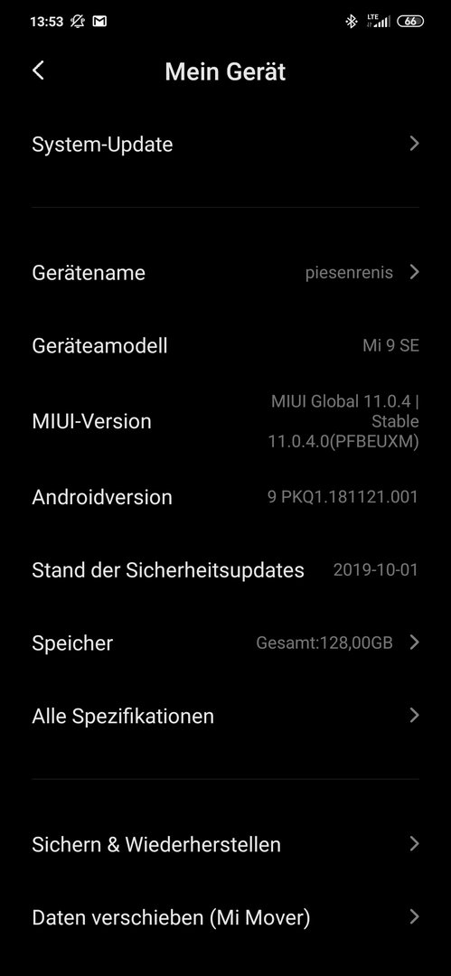

Problem ist eben, dass die Geräte nicht offiziell unterstützt werden. Da helfen auch diverse Codes nicht. Hast du denn die aktuellste Firmware auf dem Telefon?
Ja ich hab eu aktuelle Firmware drauf. Es ist zum verrückt werden. Ich bin scheinbar der einzige wo des Ned klappt. Finde kein Forum wo jemand das Gleiche Problem hat :(

Zum Verständnis - VoLTE funktioniert. Wenn du im Flugmodus bist, geht VoWiFi nicht, korrekt?
@Bourbon ja genau ich bin im Flugmodus und WiFi an. Versuche zu tele und es kommt folgende Meldung.
Und es bricht ab.
Ich hab auch schon alles versucht. Bin am verzweifeln .....

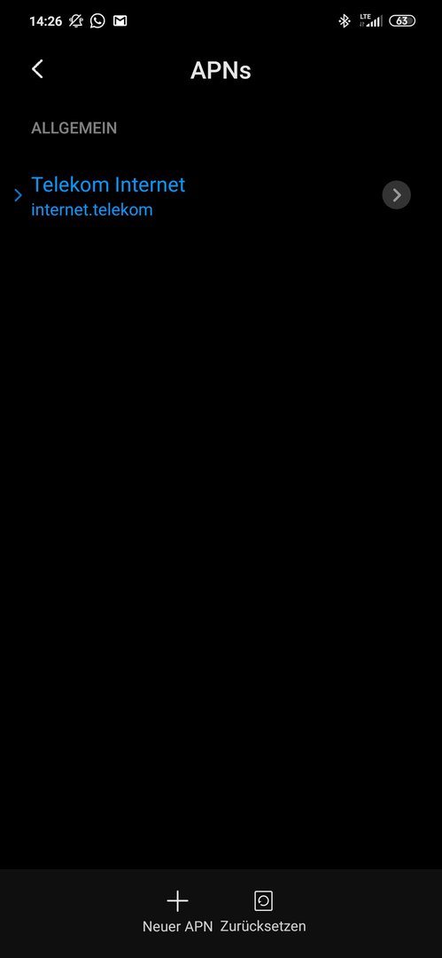

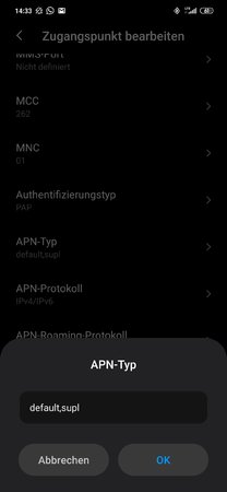

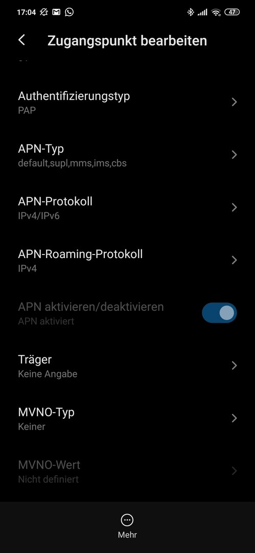

Bei deinem APN ist auch ims angelegt? Wenn ich das richtig im Kopf habe, muss das folgendermaßen ausschauen - so wars bei meinem Mi 9 damals.
default,supl,mms,ims,cbs
Reaktionen: Koerper51
@Bourbon das klingt schon Mal nach einem neuen Versuch. Verstehe aber leider nur Bahnhof :D
Sei so gut und erkläre das einem Dummie wie mir nochmal :D
Was muss ich genau tun ??
Du siehst unter deinem von dir geposteten Screenshot Mobilfunknetz und drunter Zugangspunkte. Darin versteckt sich die APN für deinen Provider. Hier könnte man mal ansetzen
OK da habe ich das Telekom Profil. Soll ich da was neues anlegen ??

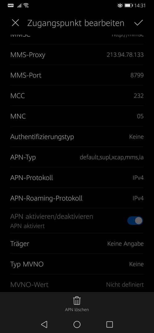

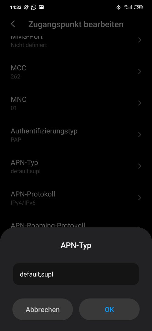

Da sollte es einen Unterpunkt geben, der nennt sich APN-Typ. Ich habe ein anderes Handy, aber die Einstellungen sollten gleich aussehen

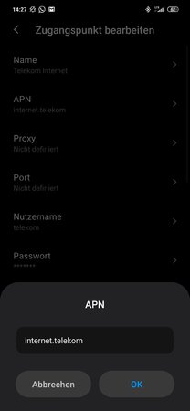

Yes da ist die Syntax aber anders als du beschreibst. Soll ich die Mal abändern oder muss ich was neues anlegen ??Screenshot_2019-12-15-14-33-06-402_com.android.settings.jpg
Bearbeitet von: MSDroid - Grund: Direktzitat entfernt. Du kannst jemanden auch mit @ Benutzername markieren. Gruß MSDroid
Änder die mal ab und starte das Telefon neu. Nimm die Codes aus meinem vorherigen Post. Nicht aus meinem Screenshot :)

Ich habe jetzt nochmal alles wie beschrieben gemacht, Handy neu gestartet. Leider noch kein Symbol und kein telefonieren möglich :(
