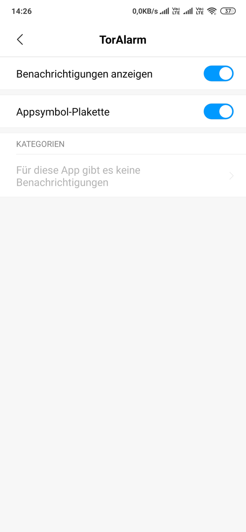

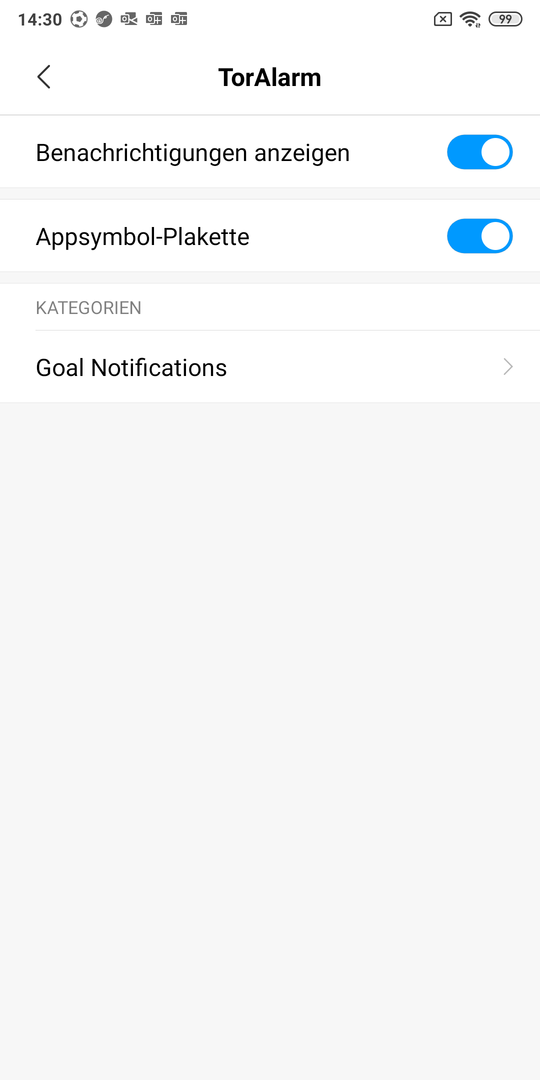

Mi MIX 2s mit 10.3.5.0 (PDGMIXM): Benachrichtigungen aller möglichen Apps werden akustisch und optisch durchgereicht, ohne das ich an den Einstellungen (App bzw. Akku) großartig etwas ändern musste.

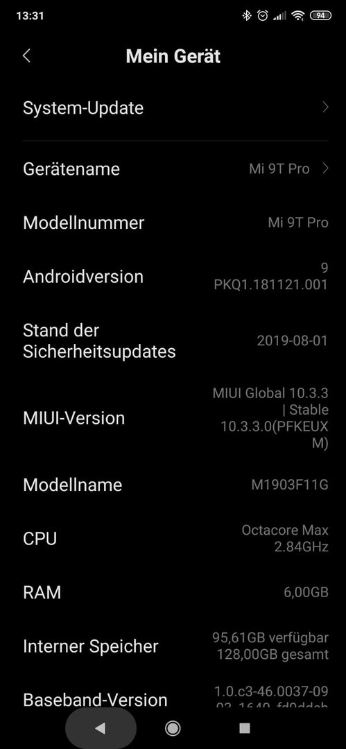

Mi 9T Pro mit 10.3.3.0 (PFKEUXM): Bei manchen Apps kommen Benachrichtigungen, bei manchen nicht. Denen, die sich nicht "melden", habe ich alle Berechtigungen gegeben (sowohl in den Akkueinstellungen als auch in der Benachrichtigungssektion der einzelnen App). Trotzdem tut sich nichts.

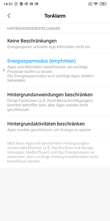

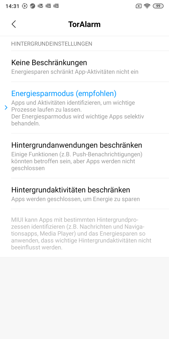

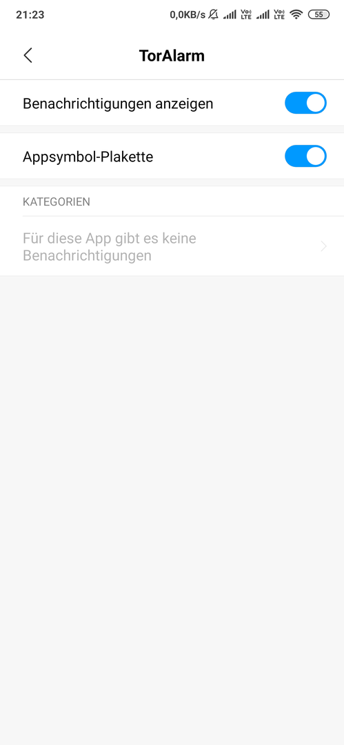

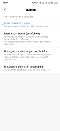

Die App "Toralarm" gehört zu den "schlafenden". Ich habe mal Screenshots der Einstellungen angehängt (die ersten beiden vom MIX 2S, die anderen beiden vom 9T Pro). Komisch ist, das es beim 9T Pro keine Benachrichtigungen geben soll).
Schraubt Xiaomi da innerhalb der einzelnen Releases rum? Vielleicht hat jemand eine Idee...

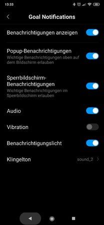

Einstellungen > Apps verwalten > TorAlarm> Autostart - ja. Energiesparmodus- Keine Beschränkung. Sonstige Berechtigungen-die untersten drei von vier akzeptieren. Benachrichtigungen >Goal Notification - alles aktivieren und Ton deiner Wahl auswählen. Fertig So funktionieren bei mir bis jetzt alle Apps die ich installiert habe.

so wie Du es beschrieben hast, habe ich einige Apps auch ans Laufen bekommen. Aber bei Toralarm z.B. kann ich gar keine Benachrichtigungen auswählen (guck' Dir mal die Screenshots oben an).
Bei n-tv habe ich es übrigens genauso eingestellt. Aber MIX 2s geht, MI 9T Pro nicht.

Was mich extrem ärgert ist, dass es (wie ich oben schon geschrieben habe) bei MIX 2s mit 10.3.5.0 (PDGMIXM) geht, bei Mi 9T Pro mit 10.3.3.0 (PFKEUXM) nicht.
Zumindest bei Toralarm.

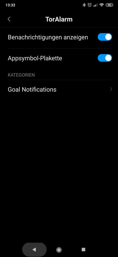

Ich hab jetzt mal deine MIUI-Version mit meiner verglichen, die ist identisch Darum vergleiche nochmals die Einstellungen wie im Screenshot beschrieben
Bei mir funktioniert Toralarm einwandfrei.

Zu den goal notifications komme ich erst gar nicht Screenshot_2019-09-16-21-23-43-644_com.android.settings.png
