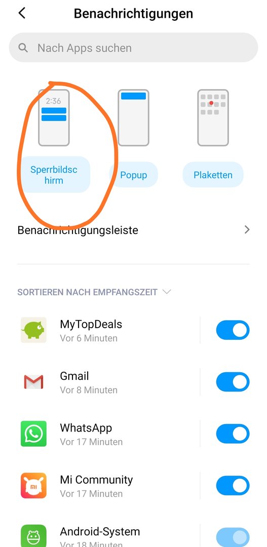

Hallo, wo kann ich einstellen das ich meine Benachrichtigungen gleich lesen kann also direkt vom Sperrbildschirm?? Ich finde diese Einstellung leider nirgends auf dem Mi 9 T gibt es diese Einstellung. Kann mir da wer bitte helfen.
Danke im Vorhinein
Einstellungen- Benachrichtigen- Sperrbildschirm
Reaktionen: TrippleX666
@chrissi77 danke dir 100 Mal durchgeschaut aber nix gefunden 🤣 jetzt geht's Danke!
