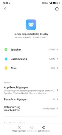

Iwogu schrieb:
Und man kann es nicht mehr deinstallieren so wie ich das sehe
Einstellungen -> Apps -> Apps verwalten -> Immer eingeschaltetes Display -> Aktualisierungen entfernen.

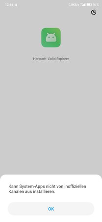

Ist hab's nur über das TWRP Recovery hinbekommen. Ich bekam immer die Meldung, Kann keine Systemapps von inoffiziellen Kanälen installieren. Glaub man muss dafür die MIUI Optimierungen in den Entwickleroptionen deaktivieren, aber diese Option ist bei der Xiaomi.eu nicht vorhanden.
Auch mit einem Rootexplorer konnte ich die App nicht einfügen.
Die App befindet sich unter System/priv-app/MiuiAod

beicuxhaven schrieb:
Hm warum geht das bei allen u bei mir nicht?
Xiaomi.eu nutzt einen eigenen Platform Key, um die (modifizierten) System-Apps zu signieren. Damit stimmt aber die Signatur nicht mit der von Xiaomi überein. Daher kannst du die APK nicht als Update installieren, da die Signatur nicht identisch ist.

Ja. Und die Methode über TWRP klappt auch nicht.
