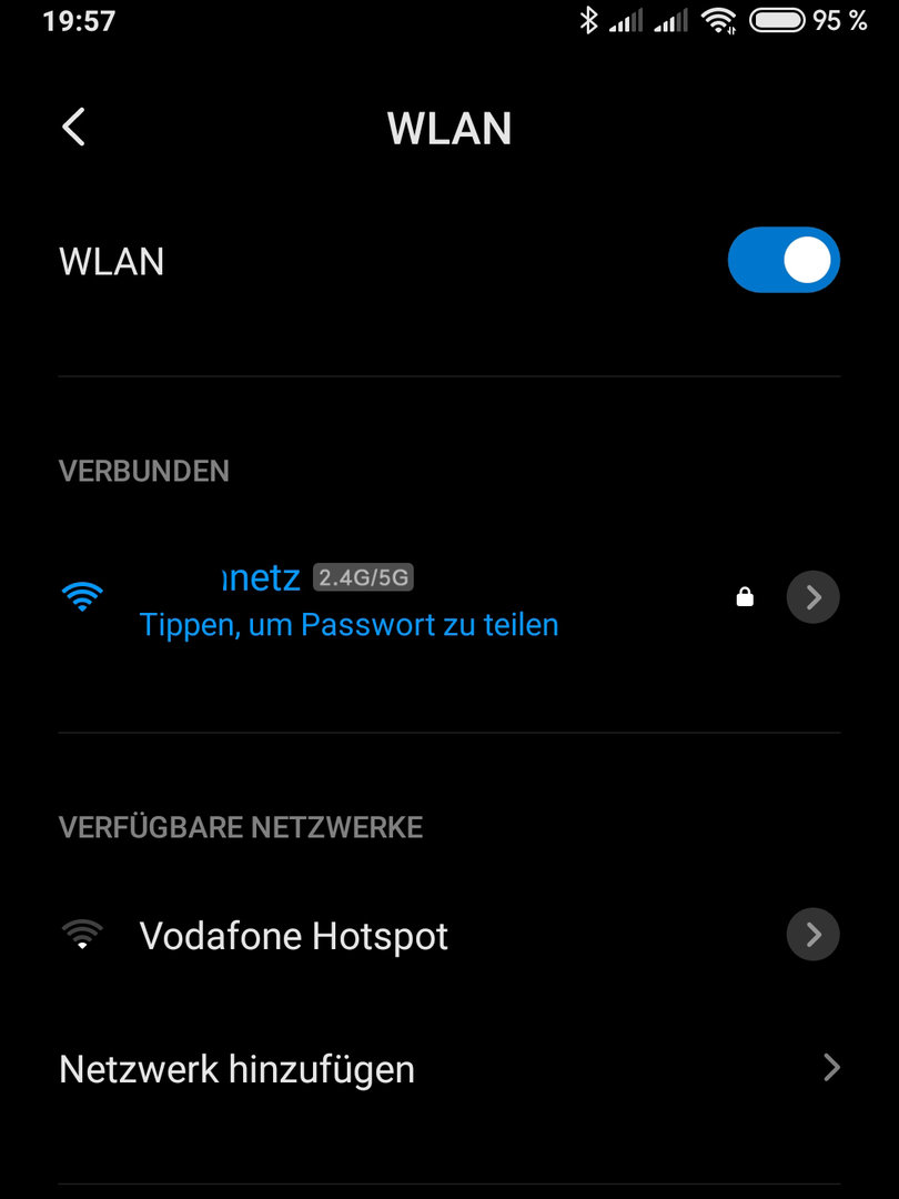

Also ich habe seit gestern das mi9t pro. Die Wlan Verbindung über meine Fritzbox 7490 bricht ab und zu komplett ab. Das Problem tritt auf wenn das Gerät einige Zeit nicht benutzt wurde. Sobald es angeht ist das Wlan Symbol weg und kommt erst nach einem kurzen Moment wieder. Dies passiert in unregelmäßigen Abständen. Die Wlan Einstellungen habe ich bereits zurückgesetzt und die Fritzbox wurde neu gestartet. Trotzdem keine Verbesserung. Ich nutze auch nur das 5Ghz Band und mit anderen Geräten gibt es da keine Abbrüche. Vielleicht weiß hier noch jemand weiter?
