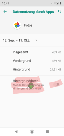

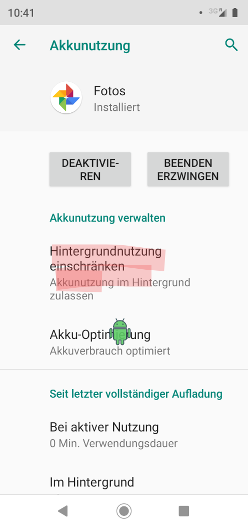

Die Einstellungen in denScreens hast Du nicht?
Reaktionen: HerrDoctorPhone

@woma65
Schaut anders aus .. Hintergrunddaten ist an .. bezüglich Akkuoptimierung kann ich bei der Fotos-App nichts steuern.
