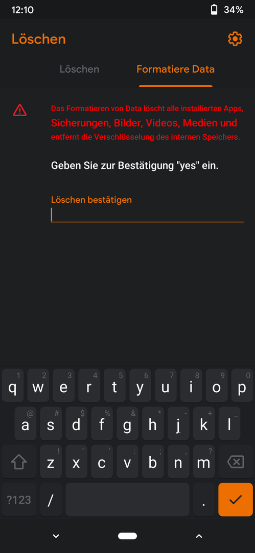

Nein brauchst normal nicht neu flashen. Mach ein Wipe vom Cache und Dalvik Cache und dann gehe rechts auf Formatieren.
Hier hast du ein Screenshot damit du siehst was ich meine. Ist allerdings von Orange Fox.
