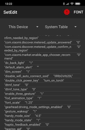

Moin,
für das Mi 9T habe ich das hier gefunden, ich finde den Eintrag auf meinem Mi9 nicht, hat jemand ne Idee dazu?

Im Xiaomi.EU-ROM findet sich das unter 'Passwörter & Sicherheit - Entsperren mit Fingerabdruck- Animation Fingerabdruck'.

Ändere die animation zu erst,danach findest du den Eintrag zum ändern ;)
Oha, habe den Wert mal geändert (von 0 auf 4) und es scheint wirklich deutlich flotter zu sein!
Perfekt 🤙👍
Die Animation an sich kann ich verstellen, aber der Eintrag taucht beim Global ROM 10.2.30 nicht auf.
Animation ändern haste gemacht ?
Die App sollte erst nach Änderung gestartet werden und nicht mit laufen ;)
Ich habe die App beendet, die Animation gändert und dei App gestartet, kein Eintrag vorhanden:
Aha
Hören sie mich,ja ich seh Sie ;)
Ist doch da ---> fod_animation_type 1 ändere auf 4 bitte xd 😉
Reaktionen: medion1113, HerrDoctorPhone und TNF Apex
Ahhh, jetzt ja...🥳🤭
