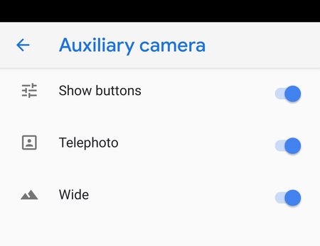

Wie bekomme ich die Umschaltung auf Weitwinkel jetzt hin? Länger drücken auf Kamerawechsel geht nicht mehr...
Danke
Geh auf das Zahnrad oben und dann:
Ah ok, danke.
Aber das Zahnrad kommt erst wenn ich am Bildschirm runterwische.
Ja
komisch, ich bekomme das Settings-Menü bei langem Druck auf Kamerawechsel... Urnyx 1.8
