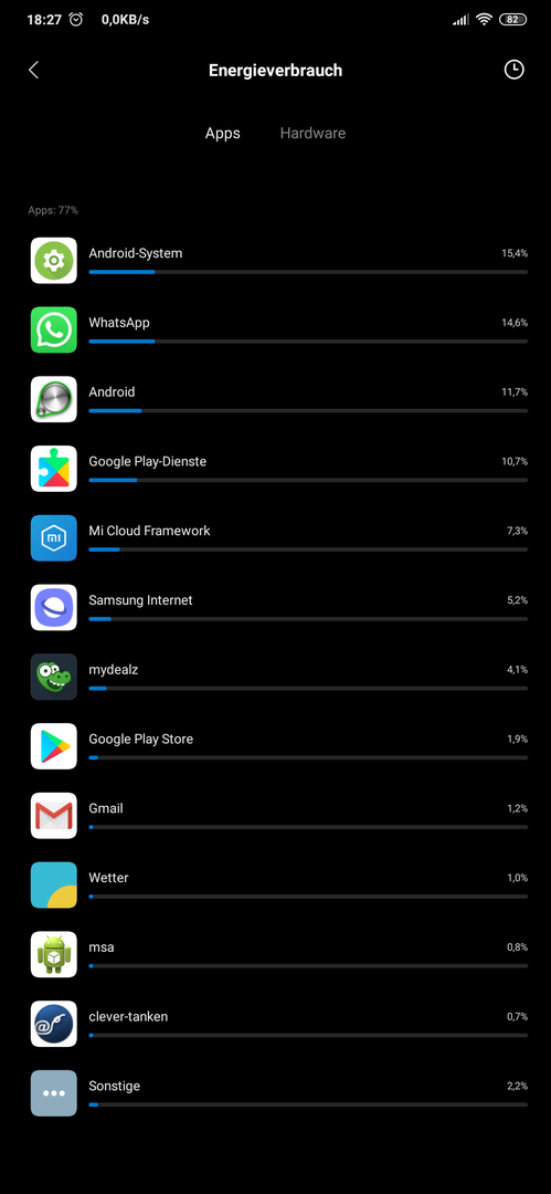

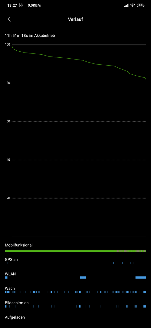

Ist WhatsApp bei euch vom Verbrauch auch so stark angestiegen? Ist seit ca 3 Tagen so.

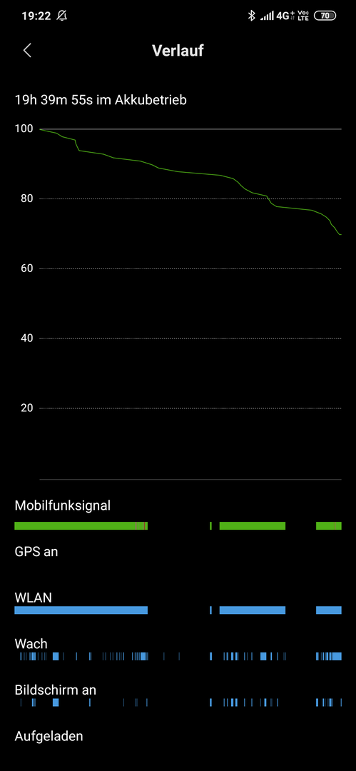

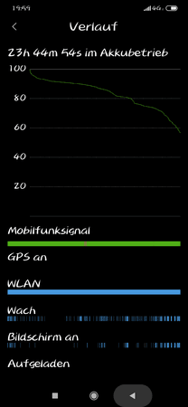

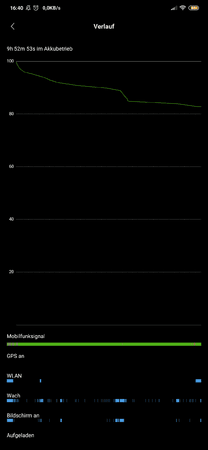

Jetzt wird es interessant. Bei mir erscheint WLAN als aktiv, obwohl es aus ist.
Auf meinen Screenshots von gestern war es locker seit 6Stunden ausgeschaltet.
Nur wenn ich den Flugmodus einschalte, wird das WLAN als inaktiv angezeigt.
Seit einer Stunde ist das WLAN aus da ich nicht daheim bin, trotzdem wird es als aktiv aufgeführt.
In den Verbrauchswerten ist WLAN mit 0,3 % aufgeführt, Bluetooth (ist aber wirklich dauerhaft an) wird gar nicht aufgeführt.

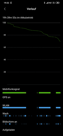

Reaktionen: M--G

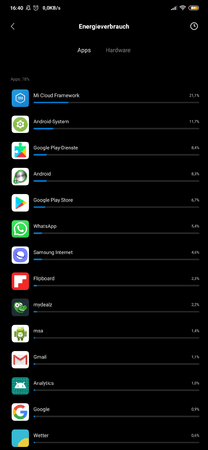

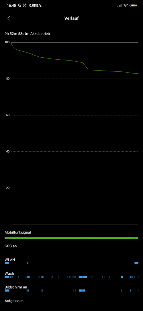

Nochmal die Frage.
Was kann ich gegen die App Mit Cloud Framework machen damit sie Ruhe gibt?

Kurios kurios. Ich nutze die Mi Cloud gar nicht, habe nicht mal einen Account erstellt. Sonst wüsste ich wieso weshalb warum. Trotzdem danke.

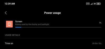

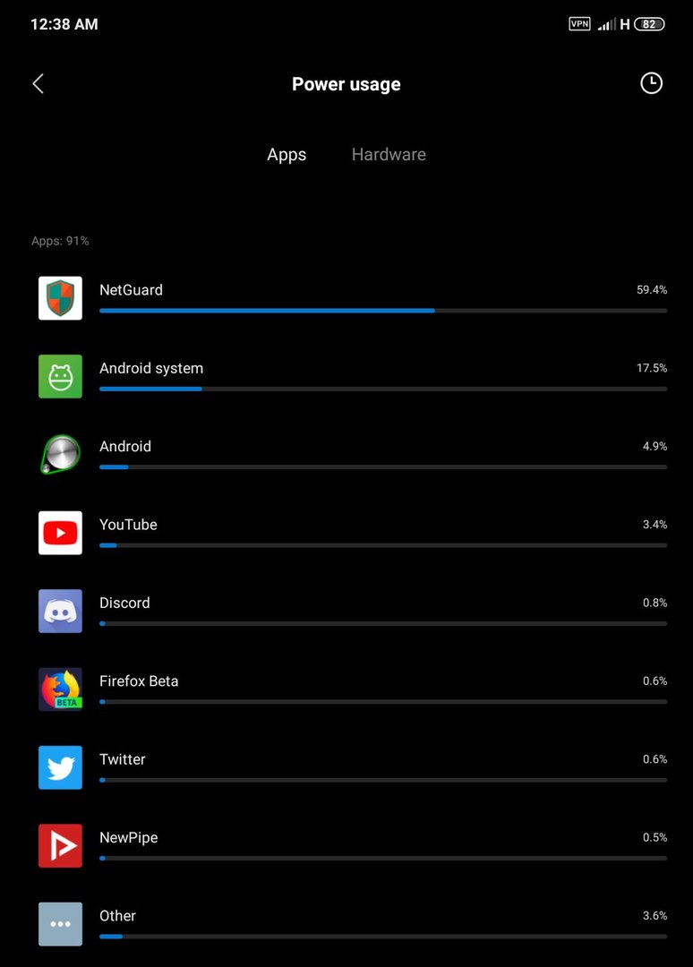

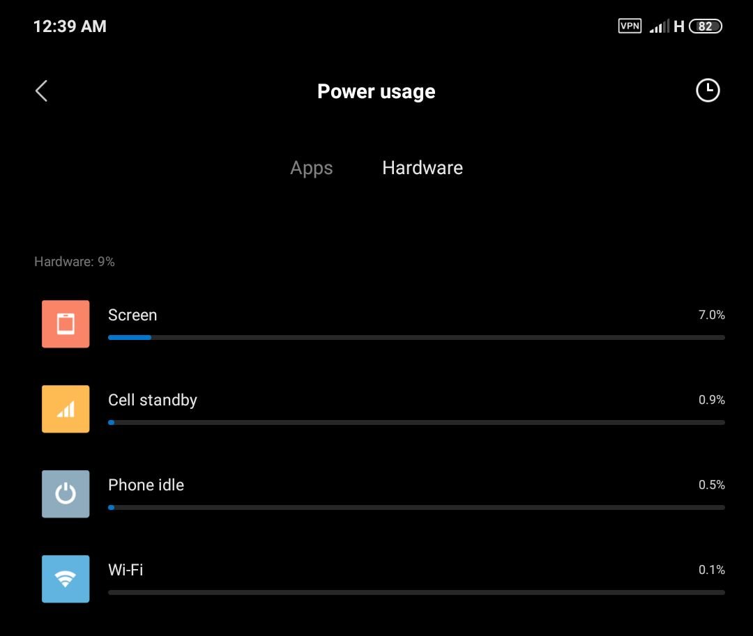

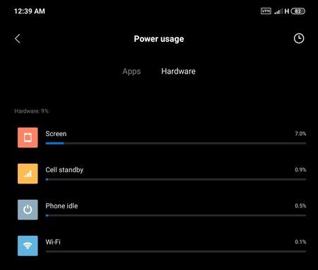

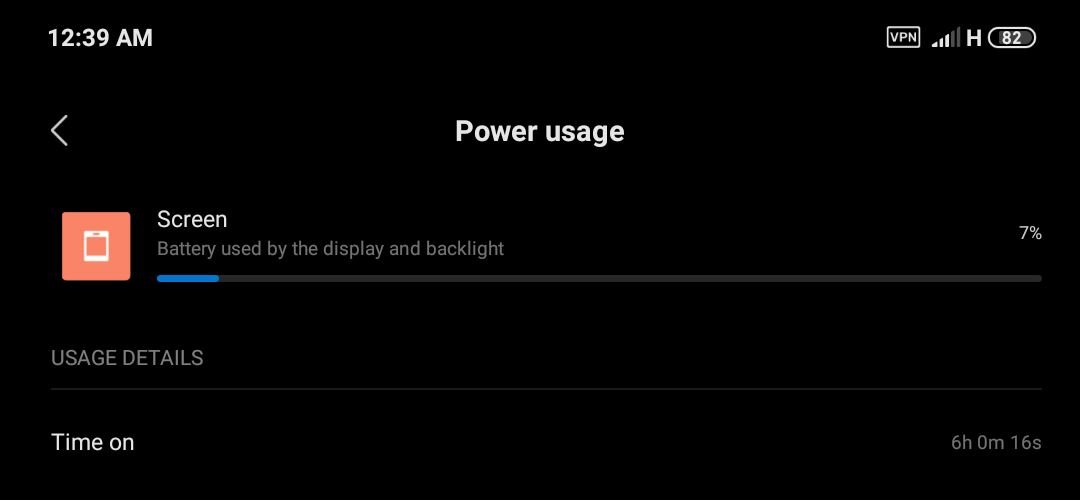

Screenshot_2019-09-27-00-38-55-007_com.miui.securitycenter.jpgScreenshot_2019-09-27-00-39-02-567_com.miui.securitycenter.jpgScreenshot_2019-09-27-00-39-08-768_com.miui.securitycenter.jpgScreenshot_2019-09-27-00-39-16-066_com.miui.securitycenter.png
NetGuard kann man ignorieren, versaut allerdings leicht die Statistik.
Bilder hätte ich vor dem Laden machen sollen aber daher die Übersicht am Ende.
Android und Android System erscheinen mir noch immer relativ hoch im Verbrauch aber bei um die 6 Stunden Screen on mit 40+% rest ist mir das doch relativ egal.
(Nutzungsverhalten hier entspricht "hatte nichts besseres zu tun")
Fazit : Noch immer zufrieden mit dem Mi9 auch wenn ich ne Weile überlegt habe eventuell doch zum 9t Pro zu wechseln.
(Stock EEA ohne Debloat)

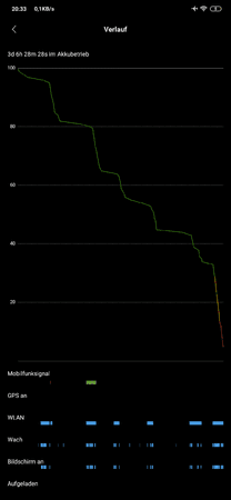

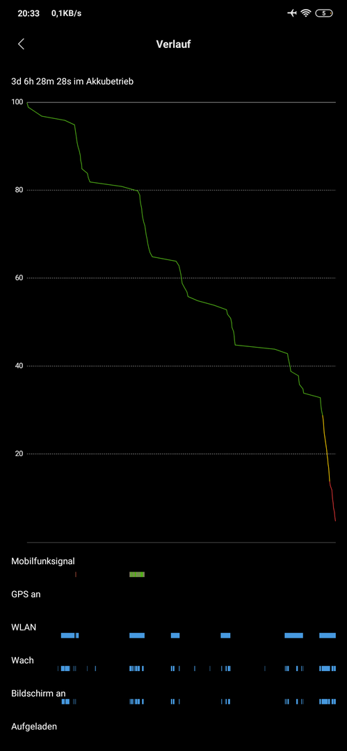

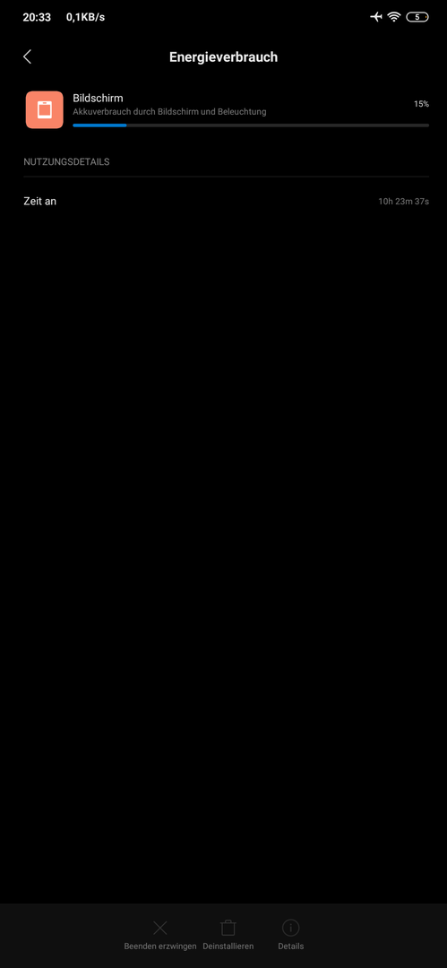

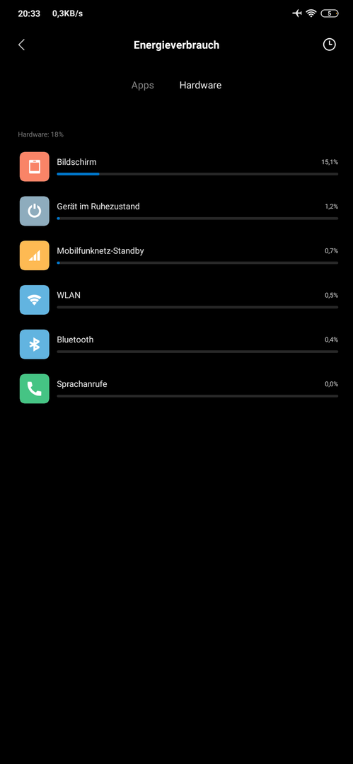

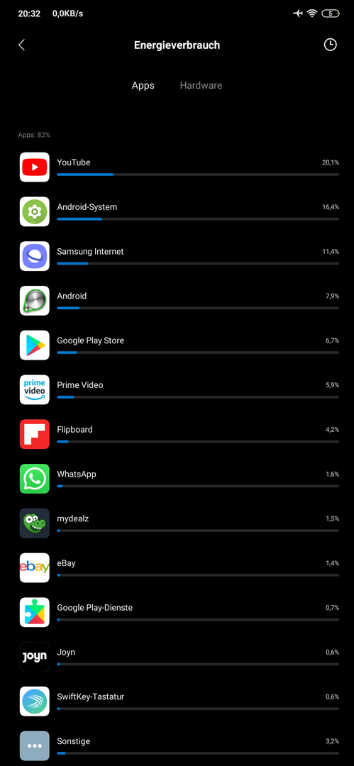

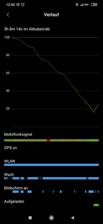

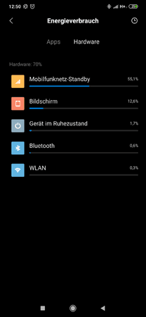

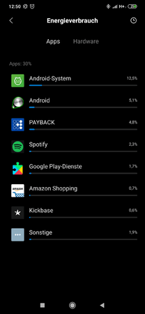

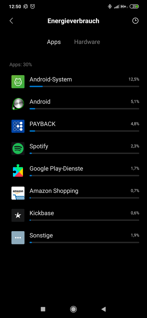

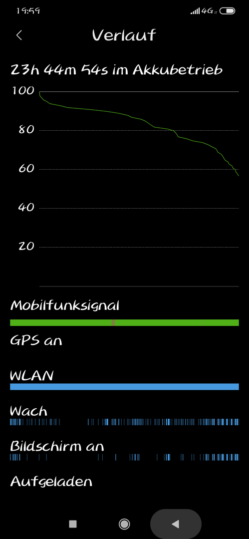

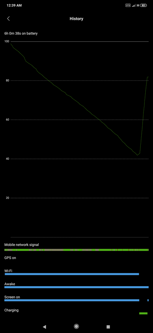

Also bei mir stimmt irgendetwas nicht. Habe öfter Netzaussetzer und einen enormen Akkuverbrauch durch das Netzstandby.Screenshot_2019-10-08-12-50-33-359_com.miui.securitycenter.pngScreenshot_2019-10-08-12-50-29-385_com.miui.securitycenter.pngScreenshot_2019-10-08-12-50-40-284_com.miui.securitycenter.png
Hat jemand eine Idee was da los sein könnte?
Habe die Global 10.2.30 stabile drauf.
Eine Idee nicht, leider. Aber die dauerhafte Wachphase ist in keinem Fall normal. Typischerweise sind die Balken bei 'Wach' und 'Bildschirm' immer weitgehend gleich lang; mit ein paar mehr sporadischen, sehr kurzen Wachphasen bestenfalls. Du müsstest also mit mit einer App, die Wake-Locks anzeigt, wie z. B. GSam oder BetterBatteryStats, die Ursache dieser Wachphase ermitteln.
