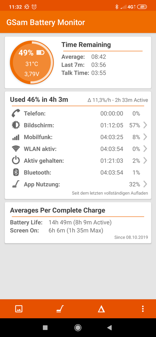

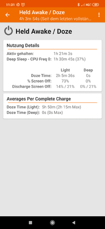

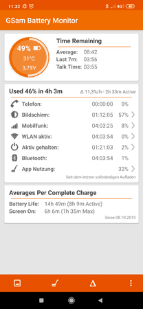

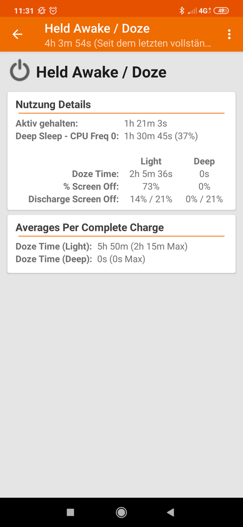

@toscha42 folgendes zeigt mir GSam an...
@Sliff Aus meiner Erfahrung kann ich hmm-egal nur zustimmen. Hatte Anfangs auch Bluetooth wegen meiner Amazfit Stratos immer aktiv. Die Akkuleistung war...eher unbefriedigend.
Testweise habe ich deshalb mal Bluetooth deaktiviert, und siehe da, Super Akkuzeiten. Jetzt schalte ich es nur bei Bedarf ein.
Zusätzlich schalte ich Nachts auf Flugmodus, dann ist der StandBy-Verbrauch minimalst (1-2 Prozent über 6-8 Stunden)
@Don_Pedro Habe das Handy kurz nach Release bekommen und erst seit ein paar Wochen ist mir die Sache mit dem Akku aufgefallen.
Anfangs hatte ich zum Feierabend zu Hause noch weit über 50%. Aktuell komme ich mit max. 20 % nach Hause, wenn ich auf der Arbeit nicht nachlade. Einstellungen wurden nicht geändert und Bluetooth war immer an.
Irgendwas hält dein Handy wach, der 'Deep Sleep' ist mit 37 % viel zu niedrig. Bei einem ansonsten offenbar recht ähnlichem Nutzungsverhalten habe ich hier 92 %. Allerdings BT nur bei Bedarf.

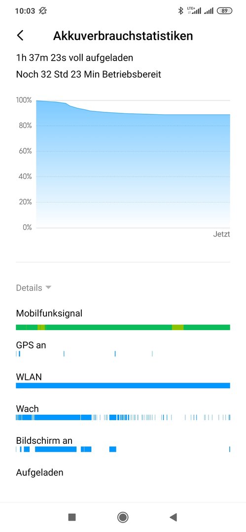

Ich habe das Problem, dass mein Mi 9, wenn ich es nicht benutze, immer wieder kurz wach ist. Ich habe das Gerät gestern zurück gesetzt und Autostart habe ich ausgeschaltet (bis auf Spotify).
Hat jemand eine Idee, was das sein könnte? Eventuell die Verbindung zum Mi Band?
Wenn du ein Mi Band im Einsatz hast, dann wacht dein Telefon natürlich immer wieder auf. Wäre schlimm, wenn nicht.

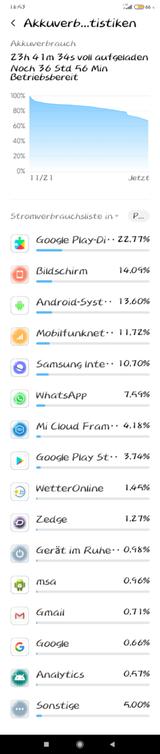

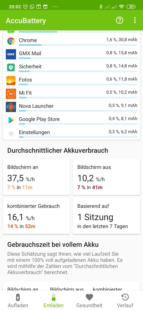

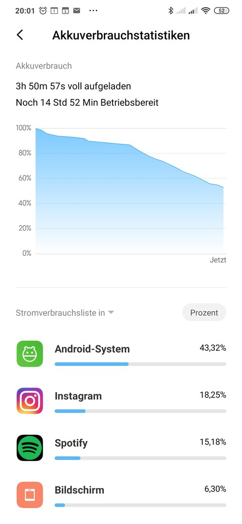

Hallo, habe seit zirka 4 Tagen krasse Akkuproblem mit meinem Mi9.
Habe jetzt öfters in den Einstellungen unter Akkuverbrauchstatistik geschaut und "android-sytem" war immer auf dem ersten Platt mit 20-40%.
Im Moment hält der Akku vielleicht noch 4 Stunden. Vor 2 wochen waren es noch 11h. Auch bei ausgeschaltetem Display verbraucht das mi9 im moment sehr viel. Glaubt ihr ich komm auf ein zurücksetzten auf Werkseinstellungen herum? 😅
10 % bei ausgeschaltetem Bildschirm ist erheblich zu viel; ich komme hier - allerdings mit einem Custom ROM - auf gerade mal 0,3 %. Wenn das Gerät gerootet ist, könntest du mittles 'BetterBatteryStats' schauen, ob irgendeine App zu sogenannten Wakelocks führt, die das Gerät vom 'Deep Sleep' abhalten.
