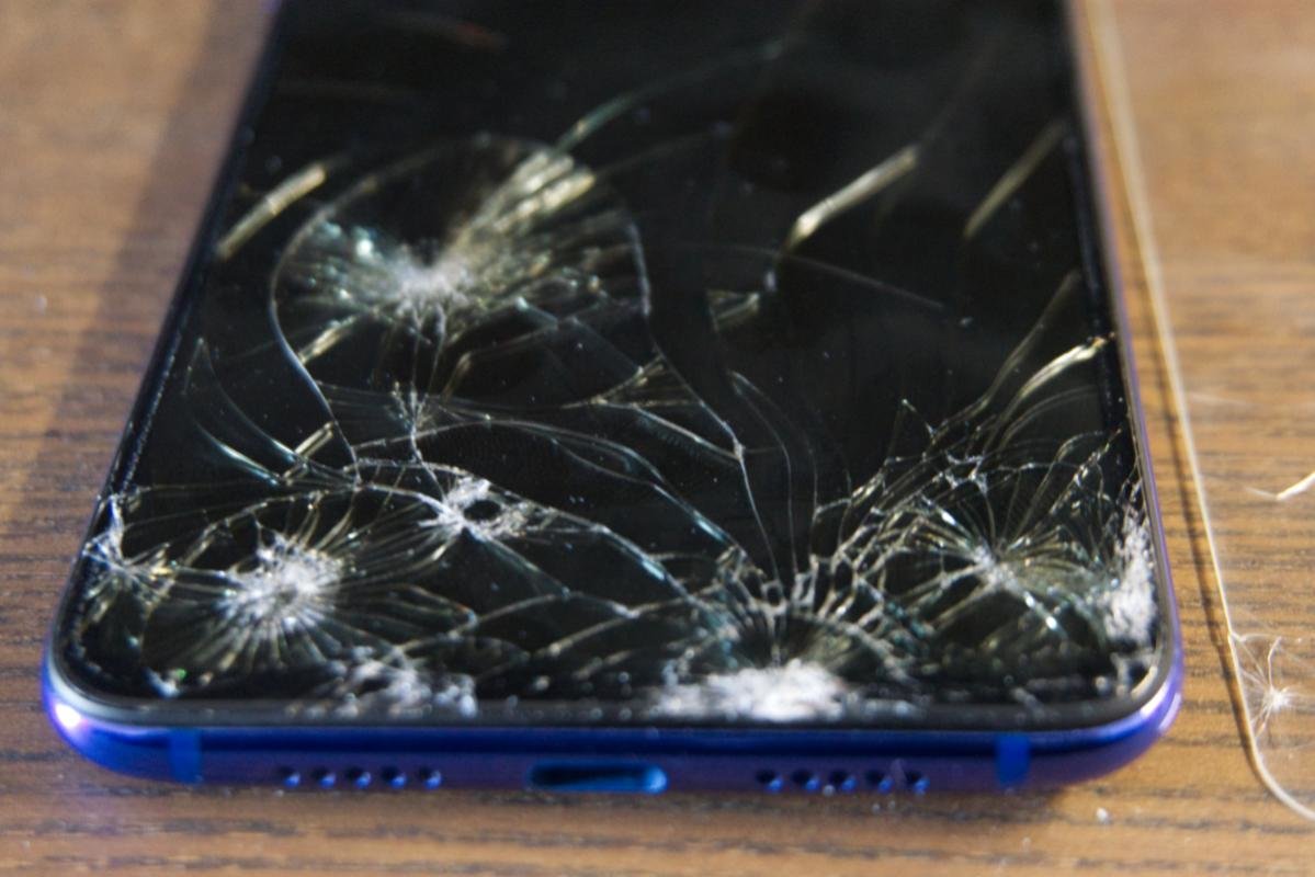

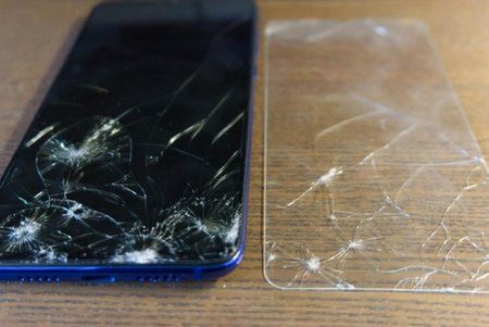

Hi ihr Lieben.
Leider ist mir vor 2 Monaten mein Mi 9 aus der Hosentasche nach unten gerutscht - "Aufschlag" auf eine Steinplatte.
Resultat war, dass das Display trotz Bumper und Glas nun defekt ist.
Natürlich geschah dies auch noch so, dass das Display selbst auch direkt nichts mehr anzeigt.
Es ist also mehr als die übliche Spiderman-App.
Hat jemand eine Möglichkeit, wie ich es im Blindflug wipen kann?
Zum Beispiel per Recovery? Also sprich.. die Tasten zum Recovery, so oft Volume Up oder Down bis zu Punkt X, etc..
Halt irgendwas, wo ich wirklich sicher sein kann dass die Daten einfach weg sind, um es verkaufen zu können.
Den Punkt der Datensicherung durch andere Möglichkeiten habe ich schon ausgeschlossen.
Leider kann man durch USB-C in dem Fall hier wohl auch kein Signal per HDMI ausgeben, um irgendwie eine Steuerung zu ermöglich oder es an den TV zu streamen. Natürlich hab ich als erstes versucht durch einen Neustart damals wieder Bild zu bekommen, weil es zumindest noch geflackert hatte - nun ja.. :D
Da ich jetzt als Ersatz ein Mi 9T habe, würde ich es zumindest noch als Bastengerät verkaufen wollen, allerdings ohne Daten.
Debug war eigentlich auch mal aktiviert, jedoch erlaubt mir der Fastboot über den PC auch nicht den Löschvorang.. (FAILED (remote: Erase is not allowed in Lock State))
Über Lösungen bei dem Fall wäre ich dankbar. :)
Ein neues Display ist für mich übrigens keine Option durch den Neukauf des Mi 9T.
Im Zweifelsfall macht es den Briefbeschwerer für mich höchstens nur teurer, wenn ich es selbst versuchen würde.
Im Anhang sieht man auch sehr schön das Ergebnis des "Falls"..
