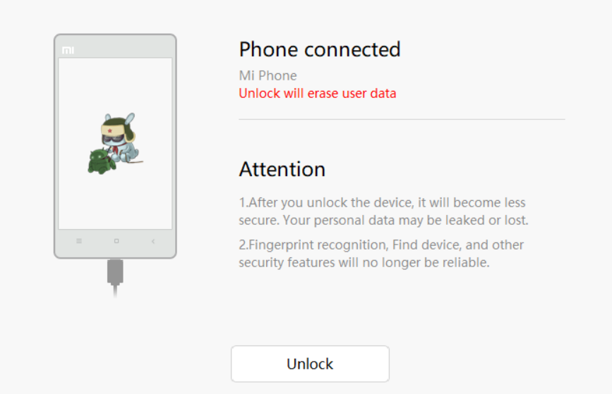

...leider schien das Gerät im "Lock State" zu sein. Ich habe dann versucht es hiermit zu entsperren:
Apply for permissions to unlock Mi devices
Nach dem Login in meien Mi-Account kann ich im Tool nun folgendes wählen:
Sind die Daten auf jeden Fall weg? Hat da jemand Erfahrungen?
Ich will die Bilder nicht verlieren. Und würde vor diesem Schritt noch alles andere versuchen. 😥

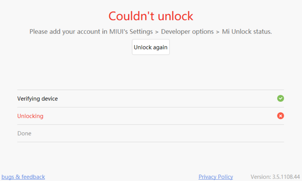

Ich wollte es jetzt einfach einmal probieren und habe es mit dem Mi-Unlock-Tool versucht. Leider auch das erfolglos:
Im Tool habe ich mich mit meinem Mi-Account angemeldet. Im Handy selber kann ich leider nichts mehr anstellen..
Hat jemand noch eine Idee? :(
Dass du da eine Wartezeit hast, ist dir bekannt?
Ciao
Toscha
