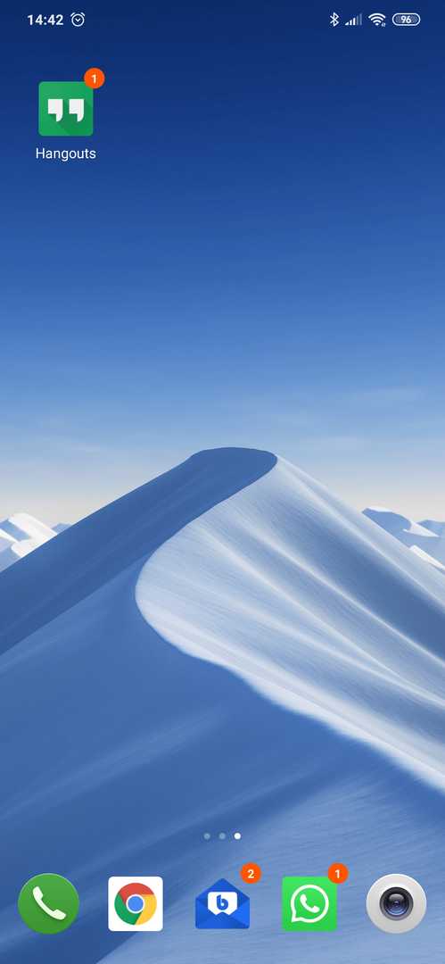

Bezüglich Hangouts gibt es keine Probleme. Macht sofort Bing und zeigt auch die Zahl am Symbol an (siehe Foto). Habe weder Autostart, noch irgendwelches deaktivieren von Energiesparen eingestellt. Vielleicht hast du einfach zu viel am Telefon herum gespielt. Ich habe nur den Apps, die ich in Android Auto nutze, den Start über andere Programme erlaubt. Ansonsten nix mit Autostart und nix mit Akkuschonen aus und es läuft alles perfekt. Jede App macht was sie soll, jede Einstellung und Meldung funktioniert.

Danke für das Bild, welche Firmware hast Du drauf?

@Nachtpflanze Global Developer Version, die diesen Namen aber eigentlich nicht verdient. Sie läuft eigentlich immer besser als die Stable (mit wenigen Ausnahmen wie gerade das 20% Akku Problem). Wenn du noch die Stable nutzt, dann ist es klar, dass die Kinderkrankheiten dort noch vorhanden sind. In der Developer gibt es diese nicht mehr. Warte noch paar Tage und dann wird bestimmt das größere Update inkl. besserer Benachrichtigungen und Kamera kommen. Bei meinem Honor damals musste ich sogar auf ein Update warten, damit Zellwechsel bei O2 während Gesprächen funktionierten. Also alles halb so schlimm.
