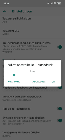

Nutze Gboard und wenn ich die Tasten drücke vibriert nichts ob wohl aktiviert. Muss man da noch extra was einstellen?
@Scoty
In gboard Einstellungen die Vibrationstärke bei Tastendruck auf einen Wert einstellen. Ist per Default auf System (Regler ganz links und somit aus).
  • Screenshot_2019-04-08-19-21-31-971_com.google.android.inputmethod.latin.png
Reaktionen: Scoty
Bingo, funktioniert nun danke.
