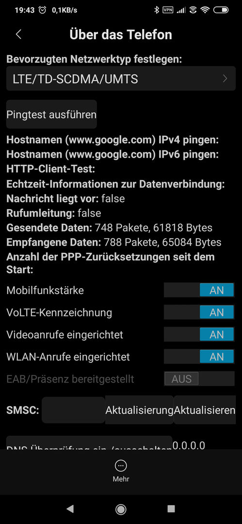

Der Reiter zum Aktivieren von VoLTE ist aber nicht mehr vorhanden. Die Funktion ist auch nicht aktiv wenn ich den Status mit *#*#4636#*#* überprüfe.

Wenn ich bei *#*#4636#*#* schaue sind VoLTE sowie auch VoWiFi grau und können nicht modifiziert werden.
Ich habe den APN angepasst ('ims' eingetragen) und wenn ich auf MEHR > IMS-Dienststatus gehe (unter *#*#4636#*#*), dann steht dort folgendes
IMS-Registrierung: Registriert
Voice-over-LTE: Verfügbar
Jedoch habe ich weder das VoLTE Icon in der Statusleiste noch die Funktion (sobald ich einen Anruf tätige, geht er sofort von LTE+ auf H+).
