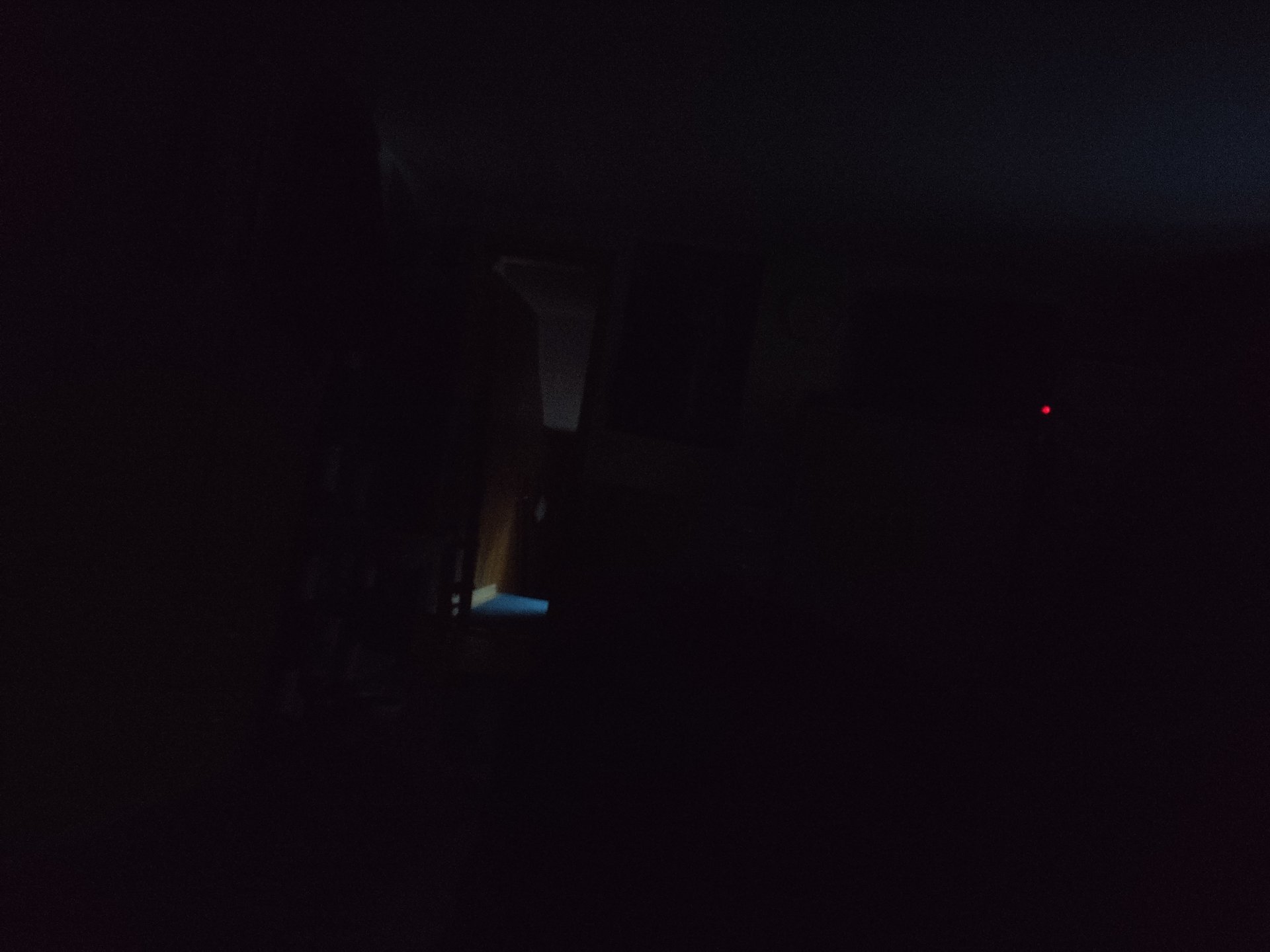

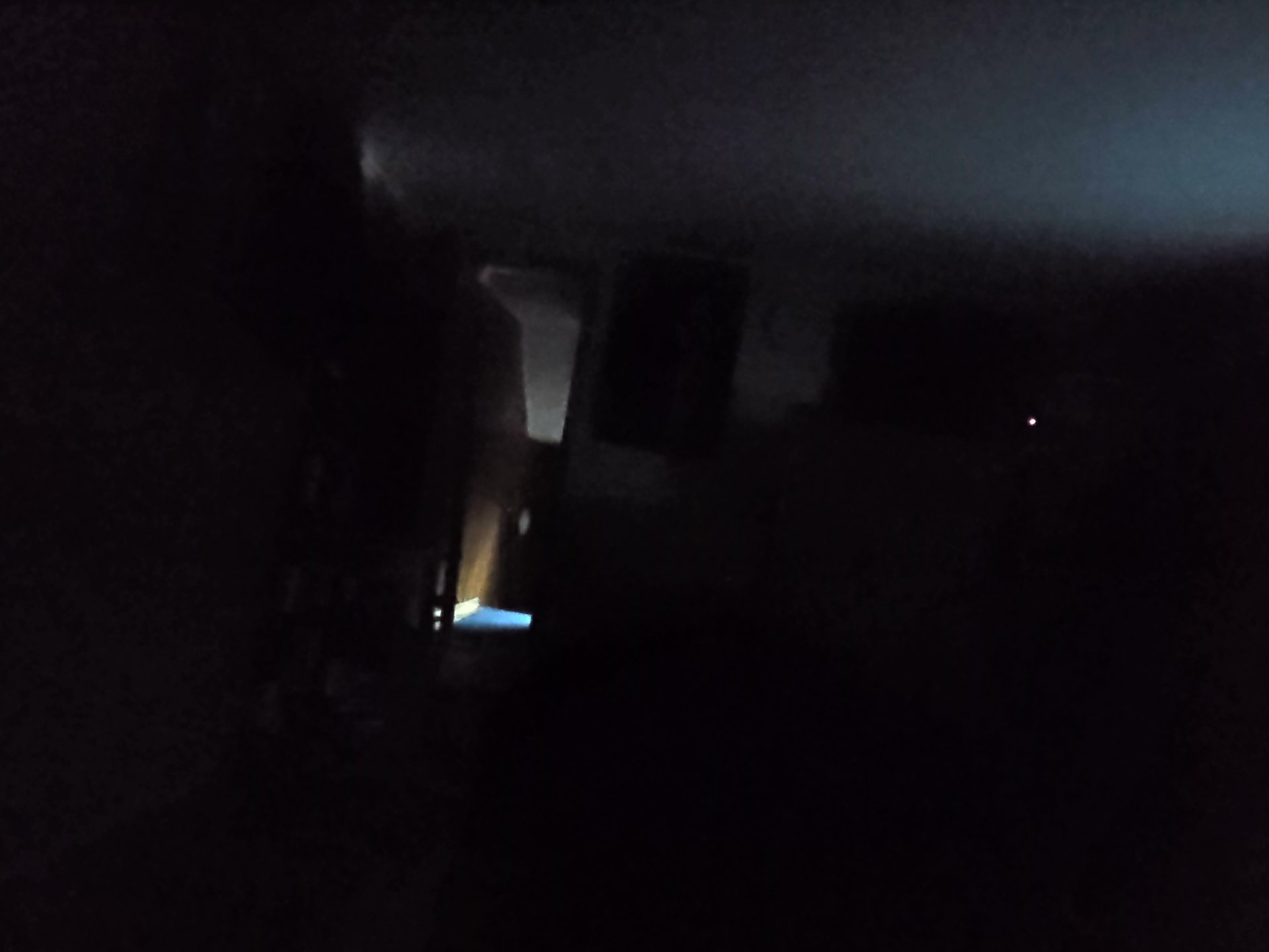

Hallo, mein Vergleich zwischen der Kameraapp im Normal- und Nachtmodus sowie der GCam Ver. 6.2 ohne xml Datei. Bin auf der 10.2.26.0
Oh je. Das sieht ja übel aus. War die Stable wirklich so extrem schlecht? Wahnsinn. GCam ohne XML funktioniert nicht. Teste mal die, die ich hier gepostet habe. Dann sollte das Foto auch ziemlich scharf werden. Selbst die aktuelle Stock Kamera der Beta macht bessere Fotos das das GCam was du gepostet hast. Und nimm die GCam aus meinem Post (Beta 5). Die 6.2 ist noch nicht so weit.

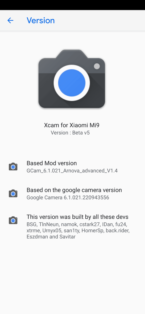

Blöde Frage kann ich irgendwo erkennen welche GCAM Version ist aktuell installiert habe?
Einstellungen / Version (ganz unten)

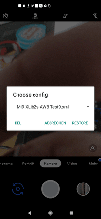

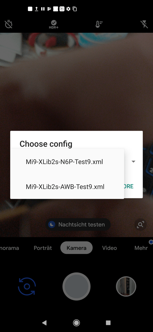

Habe mir aber mal die 6.1 jetzt installiert, kann aber nicht zwischen den beiden auf der Seite angebotenen xml Dateien wechseln. Sind im Ordner GCam/config abgelegt und sehe auch beide in der Cam-App aber ich kann nicht wechseln. Die erste im Ordner gespeicherte Datei wird genommen egal wie oft ich die zweite anwähle und auf "Restore" hämmere.:1f627:
Da muss doch was falsch laufen?
@Farron Wie kommst du darauf dass die zweite nicht geladen wird?
Wenn du in die XML Auswahl gehst wird dir nicht die aktuell genutzte XML angezeigt. Die Reihenfolge ändert sich da nicht.

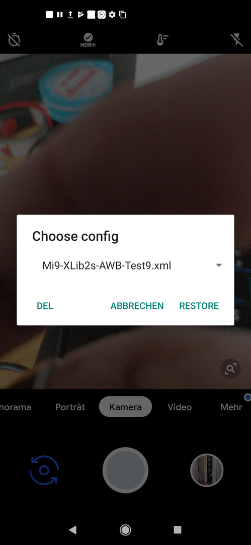

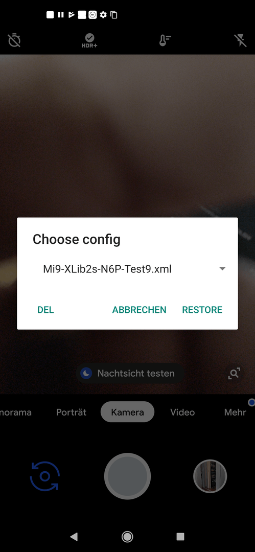

Sieht bei mir so aus wenn ich in die schwarze Fläche tippe:
Dann geht es auf den Pfeil rechts/unten
und wähle die zweite xml
Danach tippe ich auf Restore und wenn ich dann kontrolliere sehe ich wieder Bild 1
@Farron Nochmal:
Das Fenster "Choose config" zeigt dir nicht die derzeit aktive XML an. Die Reihenfolge ändert sich da nicht, unabhängig von der gewählten XML.
Wenn du da eine XML wählst, dann werden die darin gespeicherten Einstellungen auch so in der GCam gewählt.
Es gibt keine Möglichkeit zu sehen welche XML zuletzt geladen wurde

Ich habe gestern mal Bilder im Nachtmodus mit Stock App und GCam gemacht, die Stock Kamera App ist völlig abgesoffen, alles total verwaschen. Da ich gestern kein Stativ hatte werde ich das heute nochmal versuchen.
