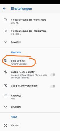

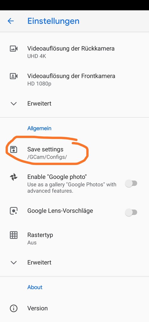

Nur noch eine Frage hab ich zur Zeit. Wenn ich die Einstellungen ändere wie im 2. Post, dann werden sie nicht abgespeichert. Und wenn ich dann mal auf restore gehe weil ich zuviel gespielt habe sind alle Einstellungen wieder weg. Ich muss es doch abspeichern können? Im schwarzen Feld hab ich ja nur restore und del.

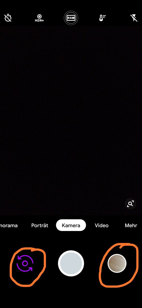

Wenn links der Umschaltbutton lila ist, dann kannst du durch 2x antippen zwischen normal und Teleobjektiv wechseln. Wenn du rechts auf den Button drückst (Fotovorschau) und 2 Sekunden drauf bleibst, dann wird links das Symbol rot. Dann kannst du mit 2x tippen zwischen normal und Weitwinkel umschalten.

Bei mir funktioniert auf beiden Seiten halten und nicht tippen..

Das Umschalten bei Brains.xml (welche thunder43 nutzt) geht nur auf die von ihm beschriebene Art.
Das liegt daran dass in der xml die BSG-Nightsight config genutzt wird (effektiv Nightsight im Automodus). Diese config funktioniert allerdings nur wenn der Sensor-switch auf "cycle" steht. Ist ein Bug in der App, stellt man die auf longpress, dann hat die BSG Nightsight config keinen Effekt auf die Art des Processings.
Ansonsten kann man da "longpress" nutzen, so wie du es auch beschreibst.

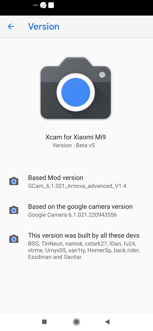

Ich glaube xcam habe ich auch. Aber vielleicht eine falsche oder alte Version.
Ups mein Fehler :1f631:, nein diese Version hab ich auch drauf....Hab das Mi 9 erst seid gestern. Sorry

GCam (XCam Beta 5): MGC_6_1_021_xcam6_beta5.apk

Kann es sein das die Brains Final kein Weitwinkel unterstütz. Mit N6P komm ich auf 3 Verschiedene Kamera Ansichten aber bei Brain nur auf 2.
Wenn ich bei N6P lange unten Rechts drücke wechselt das Bild zwischen Normal und Weiwinkel. Bei Brain passiert da nichts. Da wird das Icon links Lila womit ich dann auf den Zoom gehen kann.
