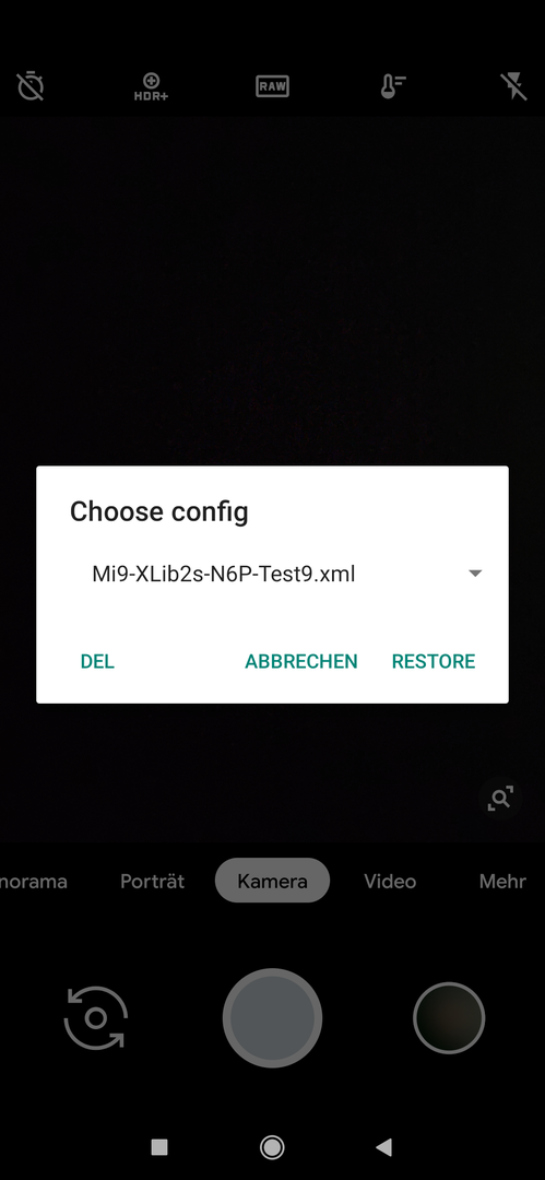

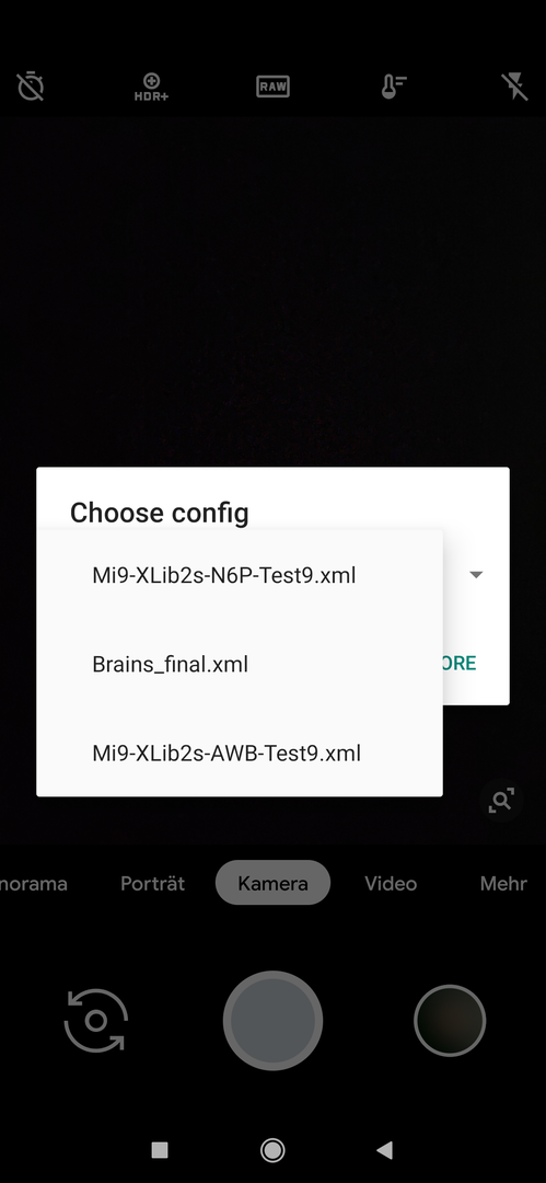

Hallo zusammen, ich habe eine Frage. Bein Auswählen der XML Datei, kann ich jedoch nur zwischen Del Abbrechen sowie Restore auswählen.
Wie aktiviere ich denn die entsprechende XML?
Restore ist quasi die Bestätigung:) also auf Restore und er nimmt die jeweilige xml :)
Reaktionen: TurboKo
Vielen Dank, dann werde ich dies mal testen. Es ist echt ein wenig reinfuchsen, wenn man vorher mit Miui keine Berührung hatte
Musste ich auch ... aber ist alles recht logisch :)
@ TurboKo
Man sollte vlt. noch hinzu fügen, dass immer die erste xml Datei angezeigt wird, auch wenn man eine andere gewählt hat.
