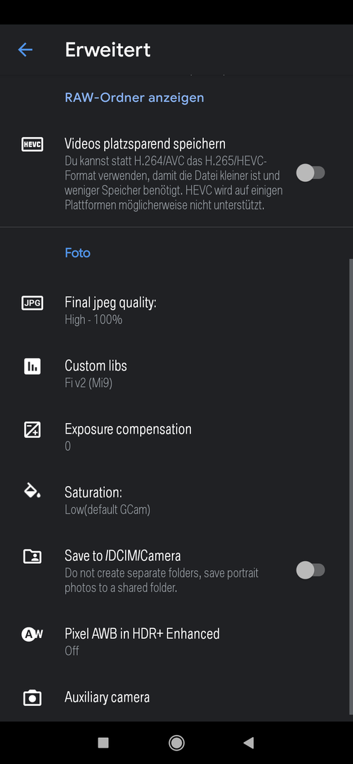

Gcam-Einstellungen; wenn du andere meinst, müsstest du mir sagen, welche noch.

@toscha42
Die selben Einstellungen nutze ich auch (bis auf 95%, 100% macht da nichts besser außer die Jpeg unnötig zu vergrößern).
Hab die Fotos eben noch heruntergeladen um die EXIF zu sehen. Ich kann mir so ein Ergebnis nicht erklären. Nutze selbst die apk von Urnyx. Du hast zwar ZSL HDR+ genutzt, aber auch damit bekomme ich bessere Ergebnisse.
Das wirkt eigtl so als wäre die Lib nicht korrekt geladen worden. Evtl. mal die App Daten löschen und nochmal einstellen. Vielleicht auch noch mit erweitertem HDR+ vergleichen. Bei statischen Motiven ohnehin vorzuziehen da damit der Dynamikumfang in gewissen Situationen noch zunimmt.

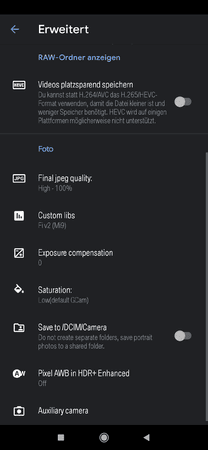

Wie bekommt man denn bei der GCam den Telemodus ? Kann da nur zwischen Main und Wide umschalten (Version 6.2.030 --1.3)
In der Kamera auf Mehr, dann Einstellungen, Erweitert und dann ganz unten Auxiliary camera
Reaktionen: Farron
