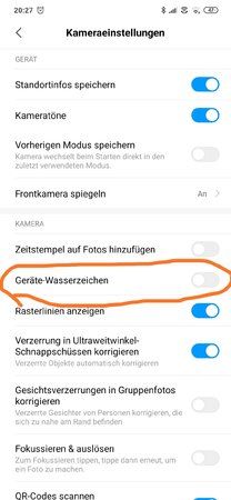

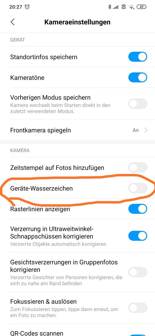

Ein sonniges Hallo in die Runde.
Ich habe 2 Fragen. Zum einen finde ich einfach nicht den Knopf der das Wasserzeichen ausstellt. Ich dachte die ganze Zeit das es nur in der App erscheint und war erschrocken das es in den Bildern ist.
Zum zweiten such ich vergebens die RAW Bilder. Ich habe oben RAW und JPG eingestellt aber ich finde kein Bild.
Wasserzeichen in der Stock siehe Screenshot:

Danke schön, ich war mir irgendwie sehr sicher gestern fast alle Fotos mit GCam gemacht zu haben. Aber die meisten Bilder haben ein Wasserzeichen. Das wird dann wohl mein Fehler gewesen sein. Also muss ich heute nochmal los zum Probieren.

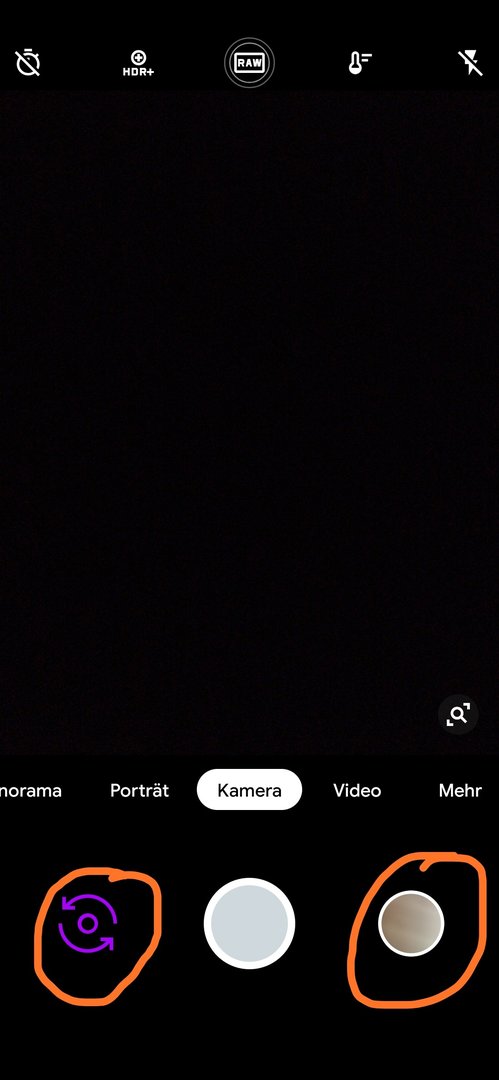

Vielleicht wieder ne blöde Frage, aber wie schalte ich denn die einzelnen Objektive um? Das Mi9 hat doch Weitwinkel und Tele an Board.
Ich möchte noch einiges über die Kamera lernen bis zu meinem Urlaub nächsten Monat. (Wandern in den Bergen).
Wenn links der Umschaltbutton lila ist, dann kannst du durch 2x antippen zwischen normal und Teleobjektiv wechseln. Wenn du rechts auf den Button drückst (Fotovorschau) und 2 Sekunden drauf bleibst, dann wird links das Symbol rot. Dann kannst du mit 2x tippen zwischen normal und Weitwinkel umschalten.
Reaktionen: luetten30
Danke das hat geklappt. Wenn auch nach 10maligem drücken und ohne wirkliche Reihenfolge. Zeigt der Bildschirm denn an was ich grade drauf habe und wie wird der Selfie Knopf denn Lila??? Durch ständiges rumdrücken schaff ich das zwar aber ich wills halt vernünftig mach und vor allem richtg. Danke das du dir die Mühe machst mir das alles zu zeigen. Ganz ohne Hilfe wäre ich hier aufgeschmissen.
Der wechselt wenn du zwei Sekunden den rechten Knopf drückst.
