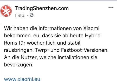

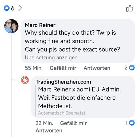

Diese Aussage hat Tradingshenzhen Heute auf Facebook getätigt.

@medion1113 Wäre sehr angenehm, wenn das mit der Wahlmöglichkeit eingeführt würde. Besonders auch für die (jetzt wöchentlichen) Stable-Updates wäre genial.

Das sind ja super Nachrichten. Was heißt "jetzt wöchentliche Stable-Updates"?
Reaktionen: medion1113
Mal schauen, wie es nach den Feiertagen in China ausschaut. Bin jetzt echt mal gespannt. Auf jeden Fall mal gute Nachrichten für ein mit Sicherheit entspannteres updaten.

Eine aktualisierte (Hybrid-)Version der eu-custom ist raus: >> V14.0.23.1.30.DEV <<
Es wurde (also) tatsächlich nicht zu viel versprochen. Mal schauen, wann es bei den Stables so weit ist.
