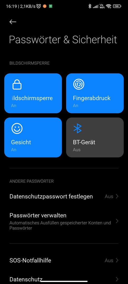

Aber das FPS und Face-Unlock nicht mehr gleichzeitig funktionieren, finde ich merkwürdig. Habe ich das eine eingestellt, und möchte auch das andere aktivieren, tut sich nichts (und umgekehrt). Außer, das die Tasten am unteren Rand kurz ausgeblendet werden. Irgendwas stimmt da nicht. Das hatte ich noch bei keinem Smartphone. Und schon gar nicht bei den Xiaomis (Mix2, Mix2S, Mi 9 und Mi 11 Ultra). Liegt aber mit Sicherheit an der (noch unfertigen) Version A12. Schaun mer mal...

Zwecks Entsperrung würde ich noch mal alles rauslöschen und noch mal neu anlegen. Hatte damit keinerlei Probleme. Ich habe zuerst ein Muster angelegt, dann mehrere Fingeabdrücke gescannt und dann den Face Unlock aktiviert.

Habs schon drauf. FPS und Face-Unlock (beides gleichzeitig) funktionieren jetzt. Akku-Verbrauch hat sich (leider) auf dem Niveau des Mi 11 U eingependelt. Sobald die offizielle A12-Stable erscheint, switche ich um, und mach alles händisch neu.
