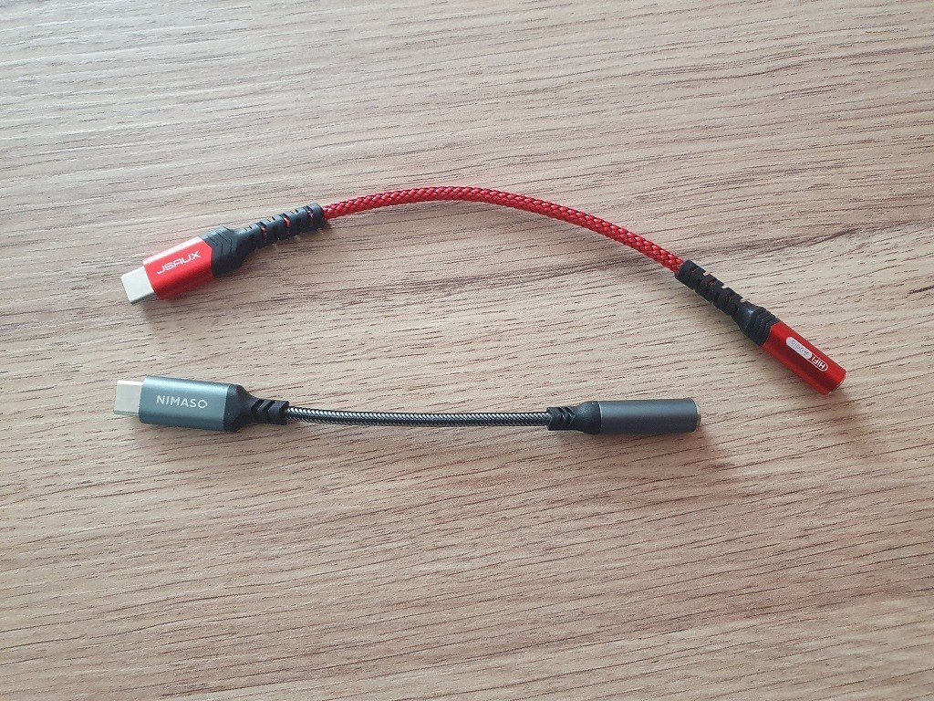

Hallo Leute,
nachdem mir das jetzt mit diesem Audio-Glitch keine Ruhe gelassen hat , habe ich vorhin noch einmal diverse Test gemacht. Und was soll ich sagen. Es liegt am USB-C Adapter!
Die Audioausgabe per Bluetooth ist einwandfrei. Kein Rauschen. Keine Artefakte. Glasklar. Auch bei sehr leiser Wiedergabe.
Mit Adapter kann man aber deutliches Rauschen und das komische Verhalten/Verzerrung bei leisen Passagen feststellen. Da ich aber noch einen anderen USB-C Adapter rumliegen hatte, habe ich diesen probiert. Und siehe da. Viel besser.
Der untere Nimaso funktioniert tadellos. Der obere ist schrott. Der funktioniert zwar, verursacht aber Rauschen und Artefakte bzw. diese on/off Effekte bei leiser Wiedergabe. Beide gekauft bei Amazon.
Lustiger Weise steht auf dem oberen Adapter sogar noch "Hifi-Audio". Was für ein Witz.
Auch bei meinen Samsung Geräten ist das Rauschen wahrnehmbar. Wenngleich nicht so stark wie beim Xiaomi.
Achtet also beim Adapterkauf auf die Qualität. Es scheint aber auch Glückssache zu sein.
Generell empfehle ich aber die Audioausgabe per Bluetooth. Diese ist dann am besten. Auch was die Stereo-Abbildung Links und Rechts angeht.
Dennoch sind mir die superkleinen In-Ears zum Einschlafen am liebsten. Und die gibt es nur mit Kabel. Daher habe ich jetzt noch einmal einen Schwung Adapter bestellt (4 verschiedene). Ich werde die alle mal testen und dann berichten.
