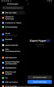

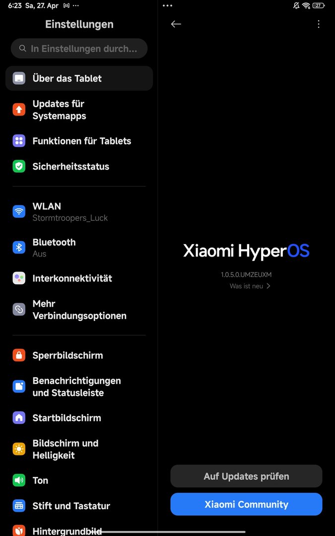

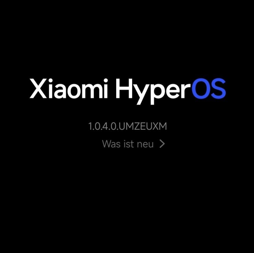

So, hab gestern spaßeshalber mal meine Region auf Belgien gestellt und sofort ein Update erhalten (März Patch). Eventuell wurde der Widevine Lvl Bug behoben, es ist vorerst auf Lvl 1 geblieben, was davor nicht so war.
Reaktionen: DonBattino452 und marcodj
Tja, zu früh gefreut, heute wieder Lvl 3...Egal, Xiaomi ist halt aussen hui und innen pfui...😁🖖
