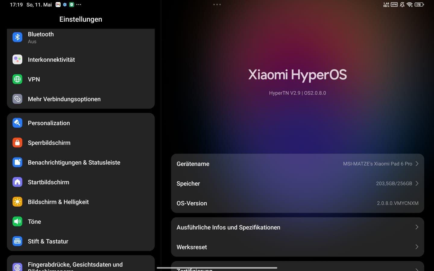

Ich kann dir ja helfen kein Problem.
Die Software ist so genial wie nur genial 😉
Schau selbst, alles auf Deutsch 😉
