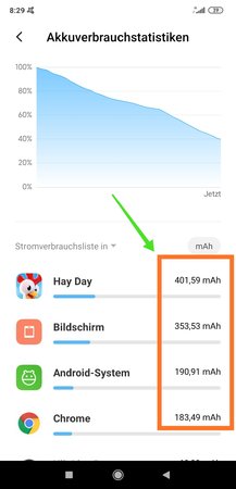

Seit ich meinen neuen kompatiblen Akku habe, bin ich mit der Laufzeit überhaupt nicht mehr zufrieden.

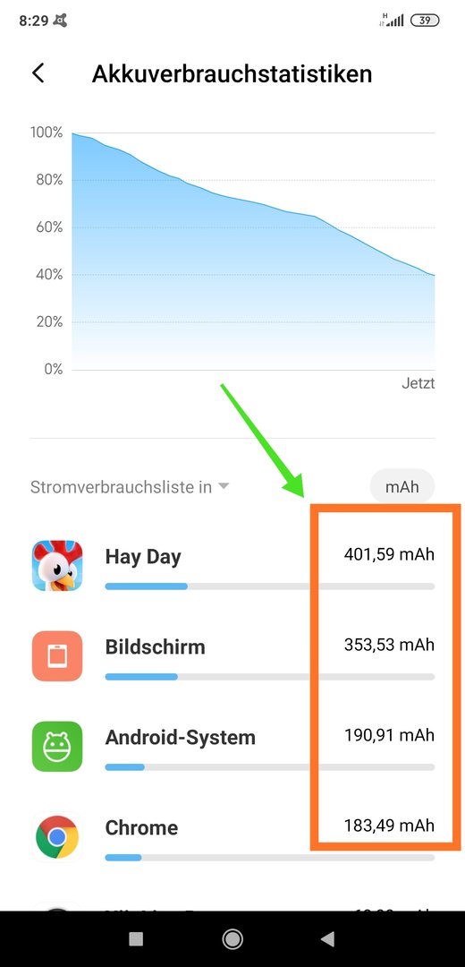

Könnte mir mal bitte jemand seinen Akku verbrauch unter Miui 11 in mA zusammen rechnen?
Wenn ich ihn bei mir zusammen rechne, komme ich so ca. auf 1800 mA, bei einem Akkustand von 20 %.
Auch mit einem USB Kapazitäts tester komme ich im eingeschaltetem Zustand nur auf ca. 2200 mA.

Servus,
habe meine mal zusammen gerechnet.
Komme auf 1105,52 mAh
gruß
Das ist ja noch schlimmer als bei mir, wen die dinger doch angeblich 4000 mA haben sollen. Hast du da noch deinen original Akku drin?

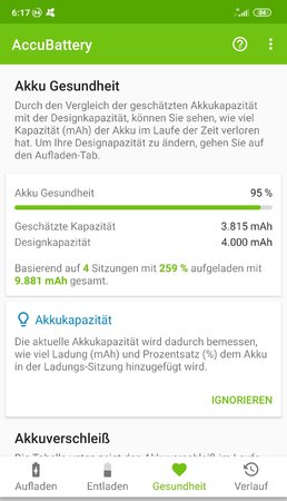

@BlackTiger76 Die mAh-Werte sind einfach Mist. Habe jetzt mal zwei Ladezyklen miteinander verglichen. Dabei kam ein Unterschied von fast 900 mA raus - also rund ein Viertel der Gesamtkapazität! Beim besseren Zyklus kam ich auf ~3002 mA, beim schechteren auf ~2105 mA. Mit der App AccuBattery | Google Play bekomme ich da wesentlich gleichmäßigere und plausiblere Werte. Die liest die Werte der Ladeelektronik aus und misst so, was in den Akku rein geht.

@Verpeilter Neuling
Hab jetzt AccuBattery mal ein paar Tage laufen lassen und komme erwartungsgemäß natürlich auf einen Wert von ~ 2500 mAh.
Ist weit ab von den versprochenen 4000 mAh.

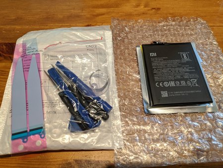

Ich habe jetzt bei Aliexpress einen Akku bestellt und werde euch berichten! Richtig Abschätzen kann man das eh nicht, ob das ein Originaler ist.
Der Akku ist mittlerweile versendet worden.
Ich werde, um nicht den Hochrechnungen des Android Akkumanagements vertrauen zu müssen, mit einem USB Tester (Spannungsmessgerät mit Kapazitätsaufnahme) den Akku nach ein paar Ladezyklen komplett leerlaufen lassen und dann einmal auf 100 Laden und dann sehen, was aufgenommen wurde. Somit hat man recht genaue Werte (wenn auch der Akku natürlich nie zu 100 Prozent leer ist, nur die Abschaltgrenze erreicht ist).
Das Ergebnis teile ich natürlich mit euch, sodass man weiß, ob man den Akku gebrauchen kann, oder ob es Schund ist.
Der neue Akku ist mittlerweile auf dem Weg von China nach DE. Mal sehen, wann er eintrifft.

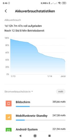

Hier die Alterung, des werkseitig verbauten Akkus (Handy wurde im Februar 19 gekauft).
Somit hat er knapp 600mah verloren (abzüglich der Werkstoleranz des Herstellers) und insofern die Android DumpStats stimmen.
Sobald ich getauscht habe, melde ich mich nochmal.

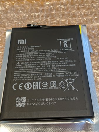

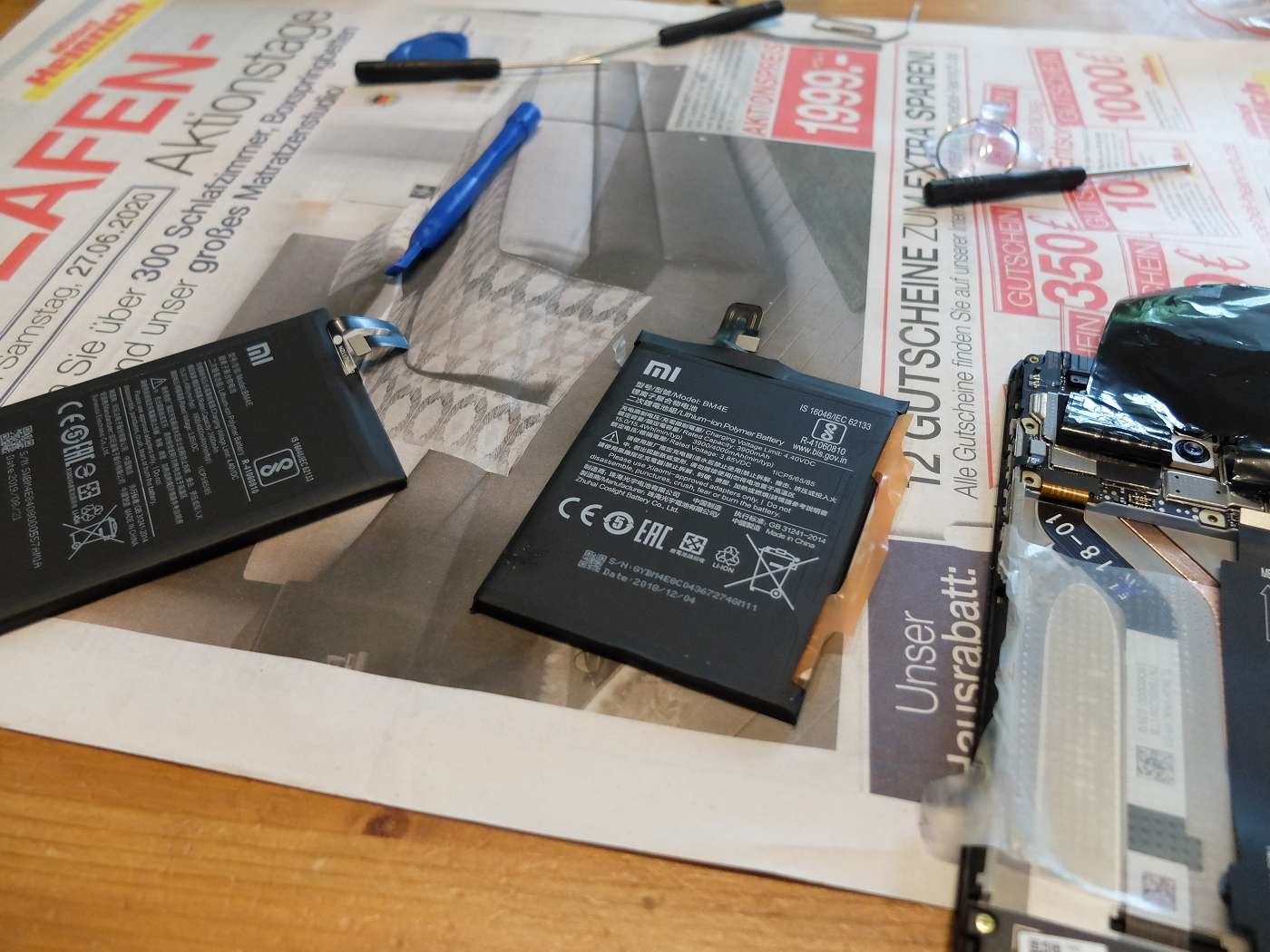

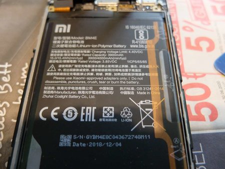

Falls es eine Fälschung ist, dann eine recht gute. Aufdruck und Verschweißung sind sauber. Die Tage mal einbauen.
Ich werde langsam zu alt für diesen Fuckelkram.

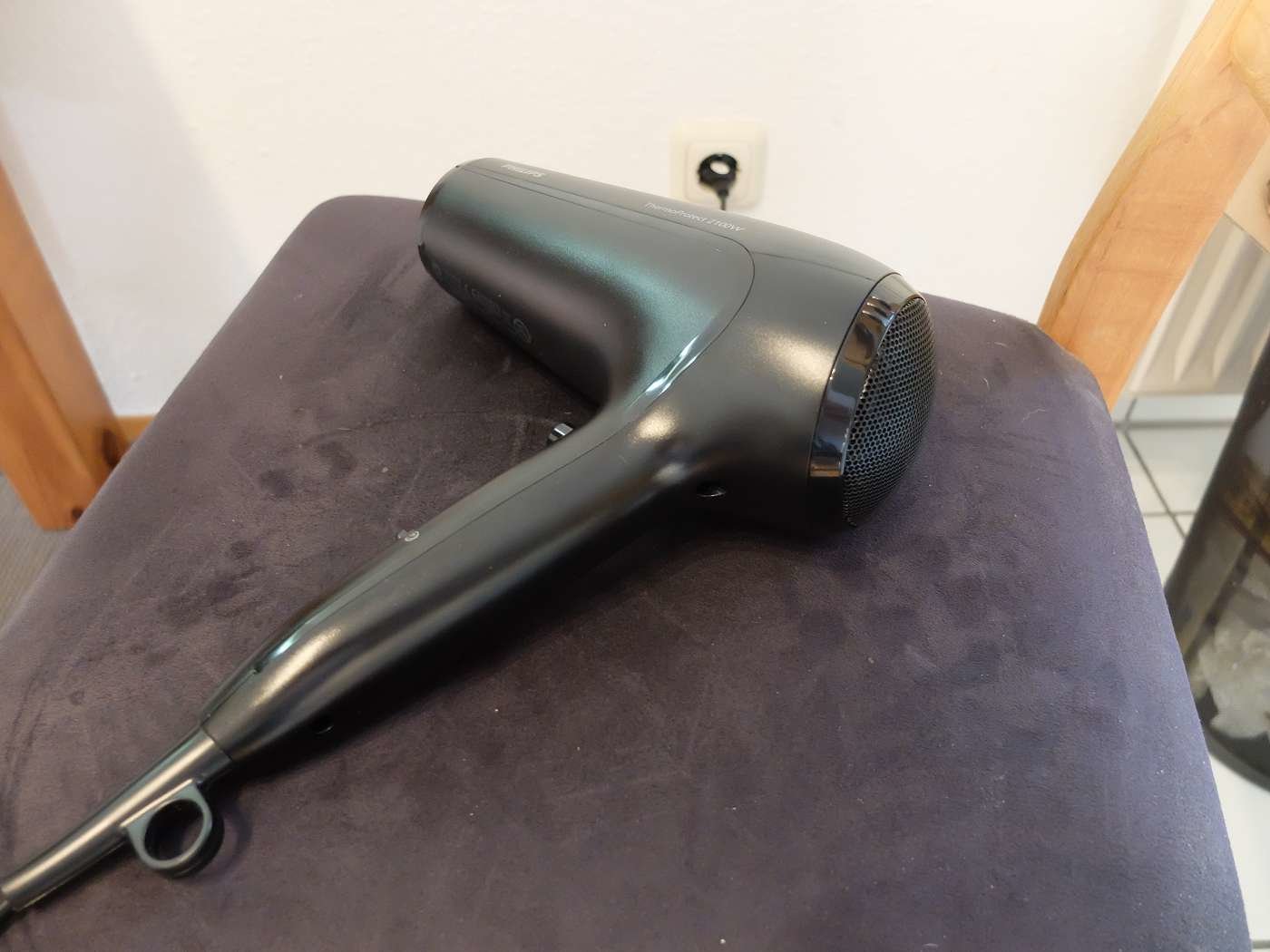

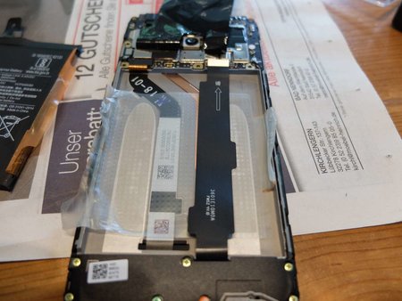

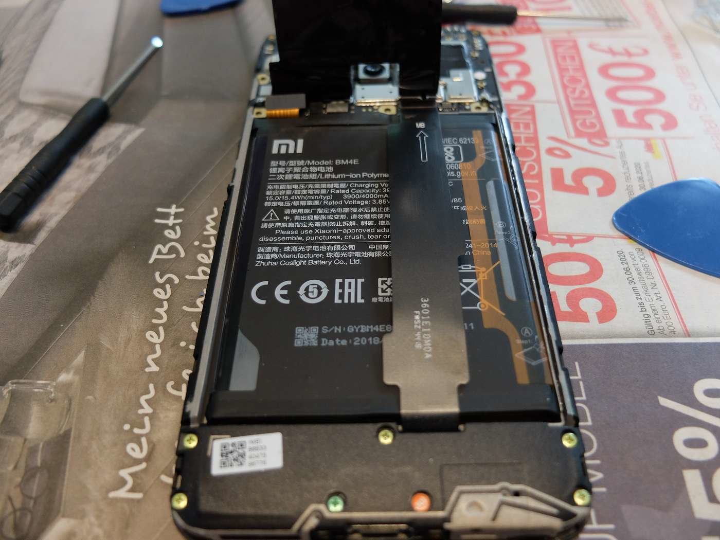

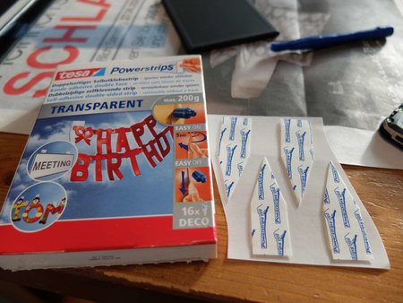

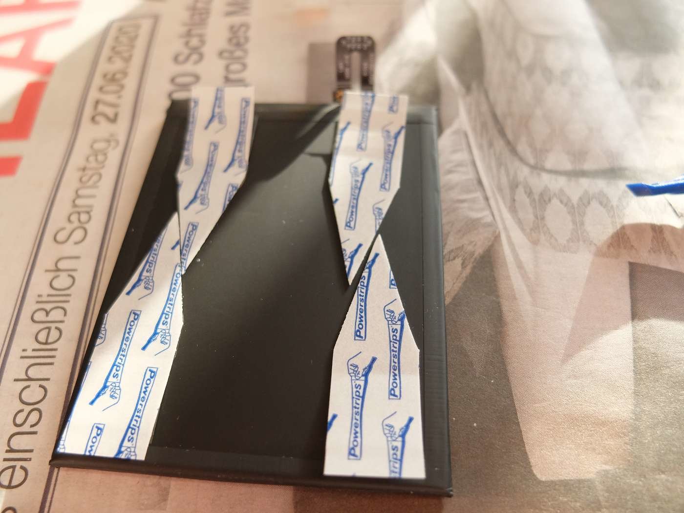

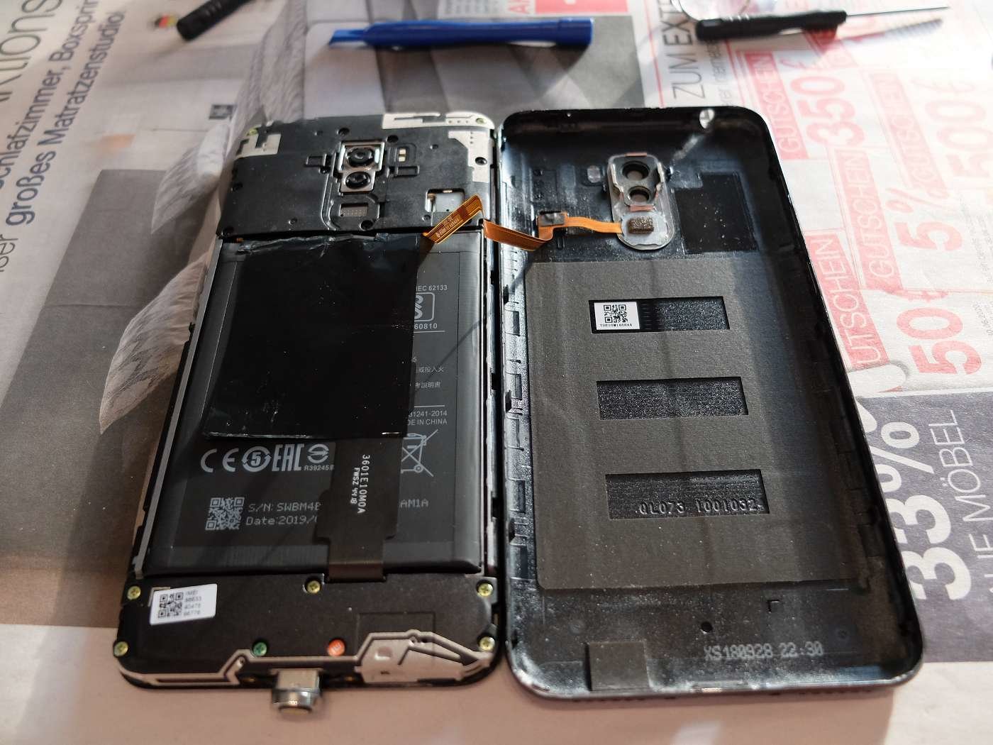

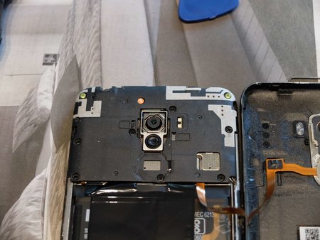

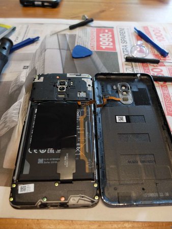

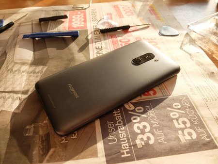

Das Backcover zu öffnen ging eigentlich recht vernünftig. Die Tortur war der verklebte Akku. Meine Herren. Nach lösen des Klebestreifen ging gar nichts. Ich habe über 15 Minuten das Display mit dem Fön erhitzt um ihn vorsichtig heraus zu operieren. Wenn man den überdehnt kommt es schneller zur Stichflamme und Brand, als man denkt...

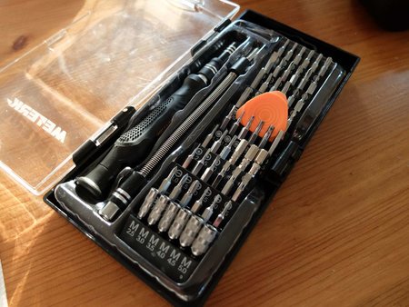

Die mitgelieferten Klebestreifen (wie auch das "Werkzeug") waren Schrott. hat sich sofort zusammen geklebt und war nutzlos. Bin noch schnell kurz vor Acht ion den Baumarkt und habe die Tesa Stripes mit der geringsten Klebekraft (falls man nochmal ran muss) gekauft. Das hat gut geklappt.
Den unverklebten Akku einmal am Ladegerät getestet, bevor ich alles zusammen gebaut habe (hatte das Laden angezeigt).
Jetzt lädt er am 1A vernünftig voll, dann nehme ich das Gerät wieder in Betrieb. Nach ein paar Ladezyklen werde ich das Ganze dann mit dem USB Tester auf seine Kapazität hin testen. Von der Verarbeitung her machte es einen guten Eindruck.
Wenn jemand beim Umbau Hilfe braucht, helfe ich gerne mit Auskunft aus, einfach schreiben.
