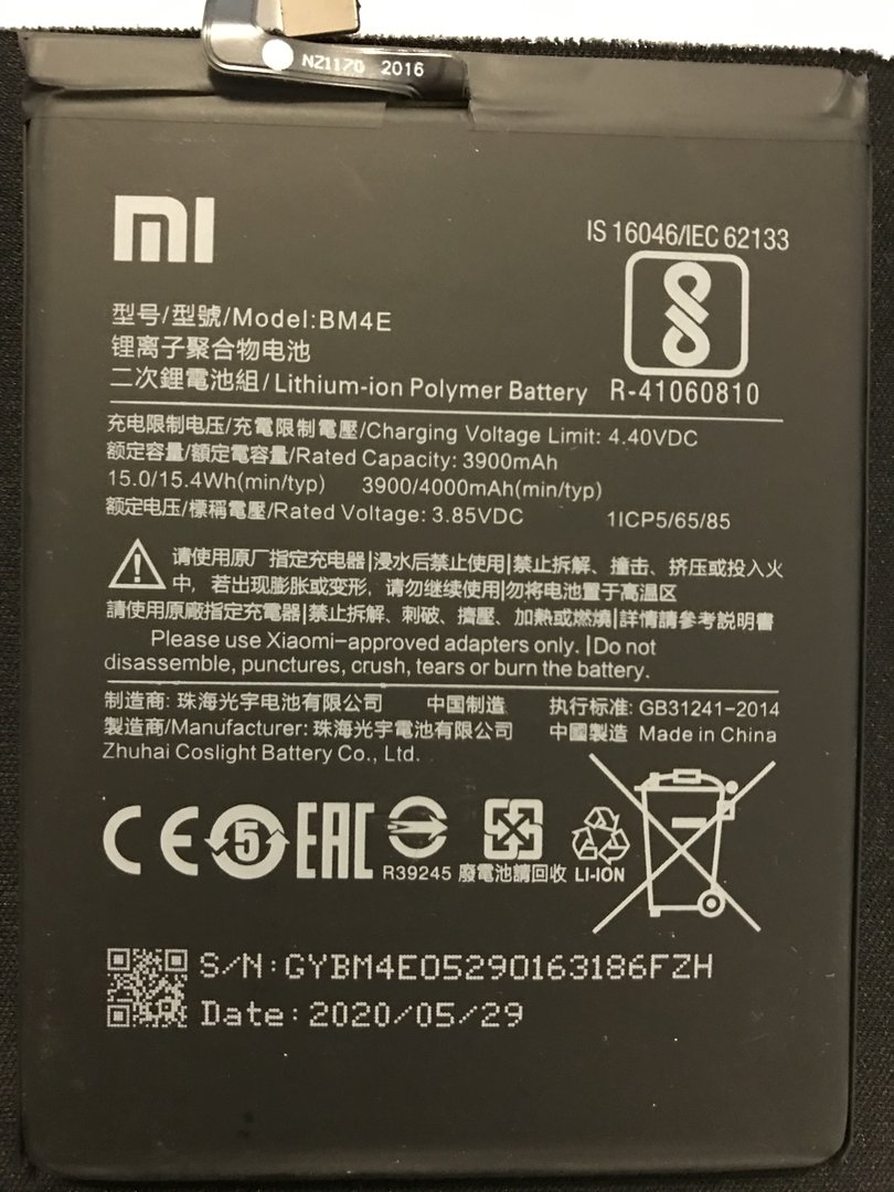

Der eingebaute Akku hat btw 3915 mAh. Bin sehr zufrieden. Durch einen Gutscheincode hat er damals 6,33€ gekostet. Nur die Lieferzeit mit 8 Wochen war ziemlich lang.

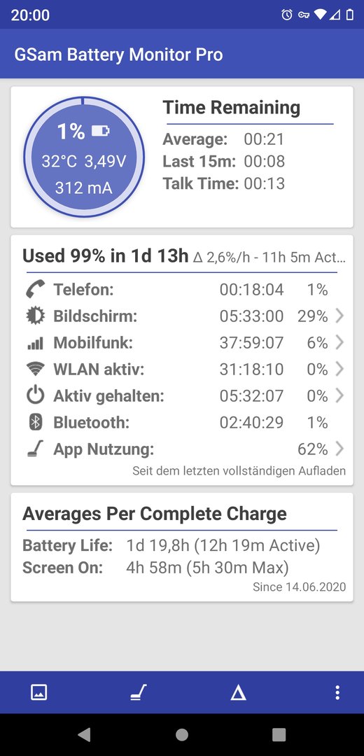

Update: Habe mit der zweiten Akkuladung von 100 auf 2% ziemlich genau 8h DoT geschafft. 👍

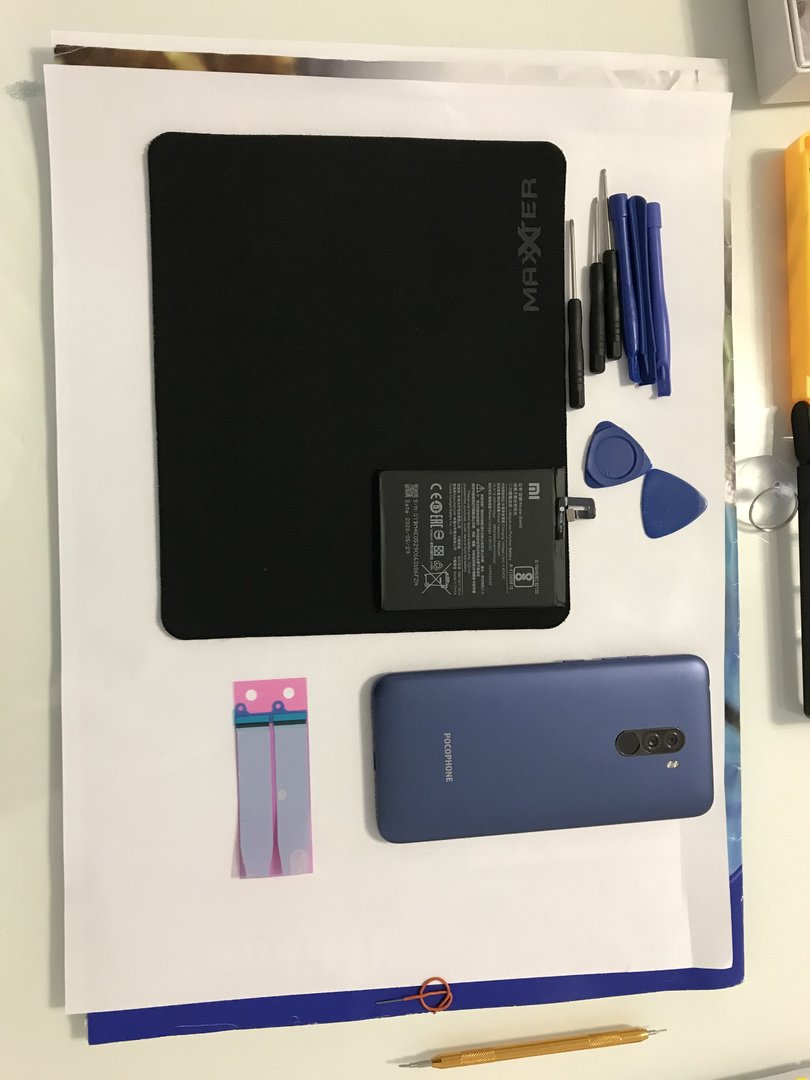

@kasikci schau, dass du einen Torx T3 hast. Die mitgelieferten Schraubenzieher passen nicht.
@match-box danke für den Hinweis, ich habe zu Hause ein Satz mit T3 Bit, jedoch kam der Akku noch nicht. Laut Sendungsverfolgung wäre es bereits in Deutschland.

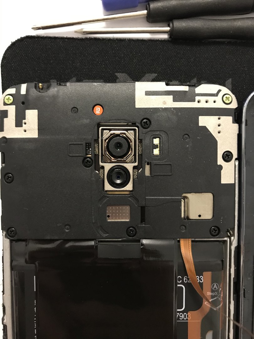

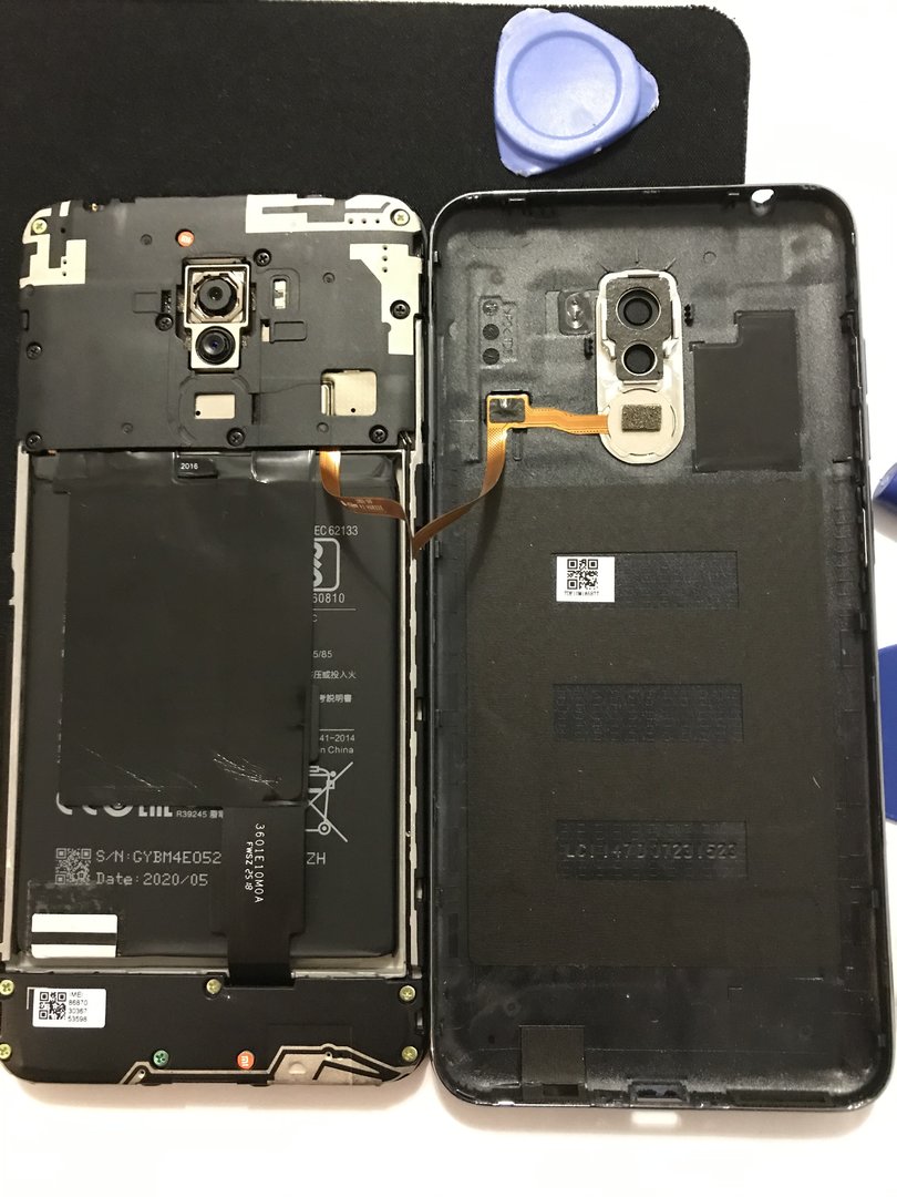

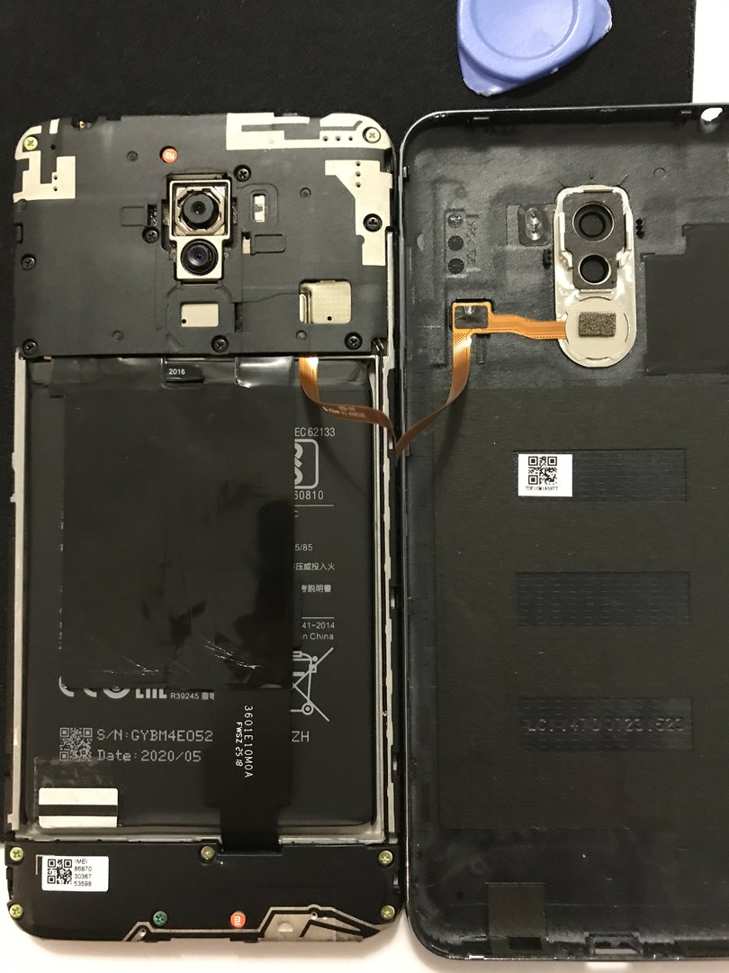

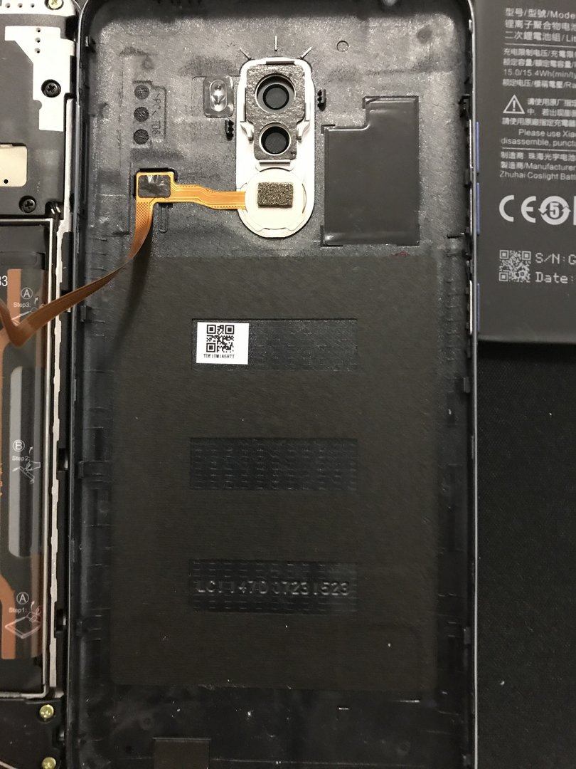

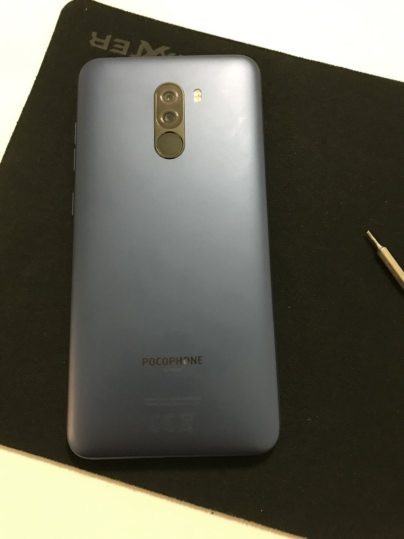

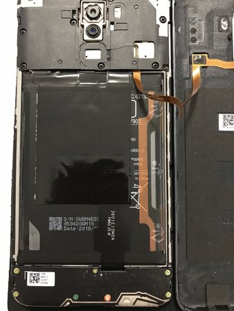

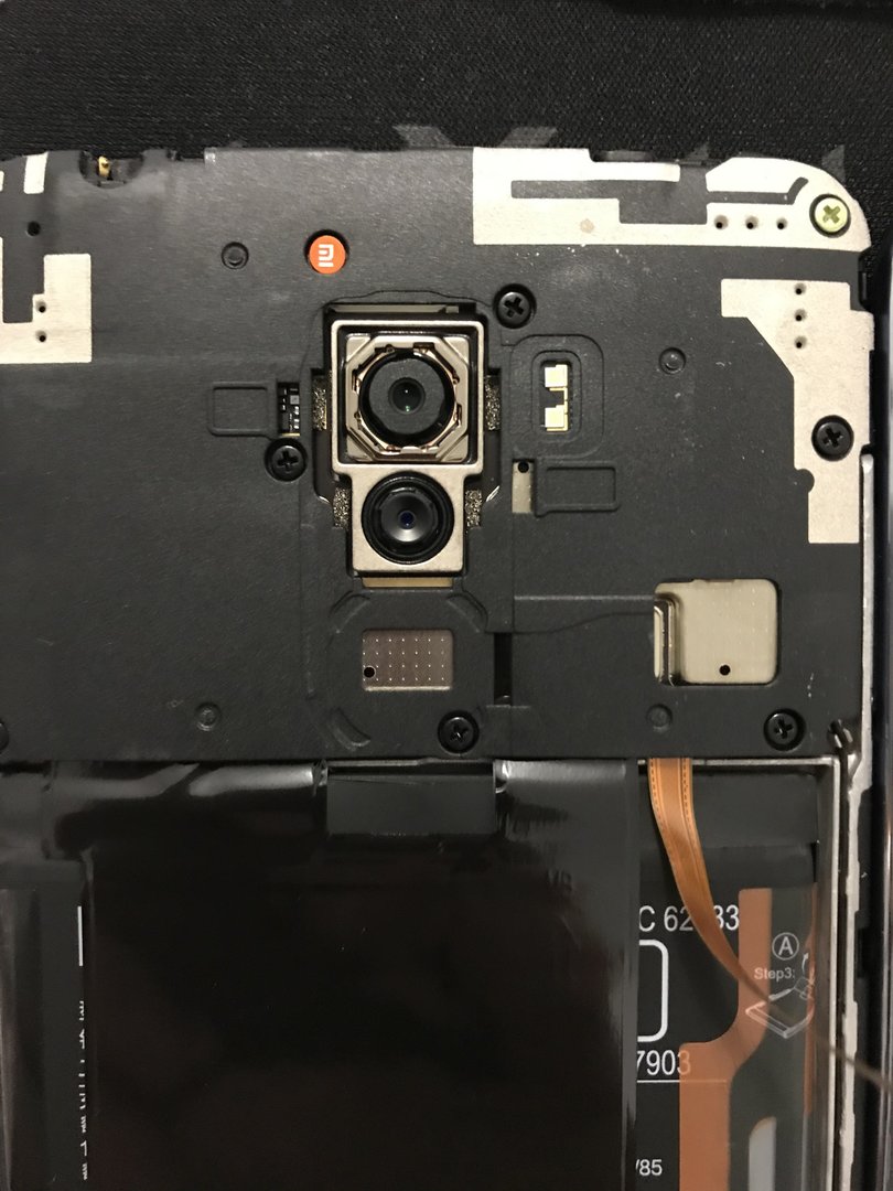

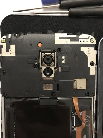

Mein Akku ist heute angekommen und wurde am Abend eingebaut. Ehrlich gesagt hatte ich es mir schwieriger vorgestellt jedoch ist es gut gelungen. Vom Formfaktor ist es in der Höhe und Breite Etwas kleiner und ist nicht von Sunwoda. Die Fotos stellen nur die Zwischen Schritte dar, leider konnte ich auch den einen Kleber nicht verwenden ist wie Kaugummi Masse klebt extrem schnell, eins musste gegen gegen ein schmalen doppelseitigem Tesa ausweichen das andere konnte ich aber verwenden. Jetzt wird es voll aufgeladen.

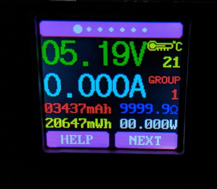

Das mit dem USB Tester hat nicht richtig von Anfang an funktioniert. Der originale Apple 1A Lader, den ich sonst immer hatte, hat mit dem Tester nicht richtig funktioniert. Dann habe ich auf meinen Anker QC Lader gewechselt. Da mache ich sonst nochmal eine neue Messung.
Mit der Werkstoleranz kommt das schon in etwa hin und ist weit von den 2800mah der Fake Akkus entfernt.

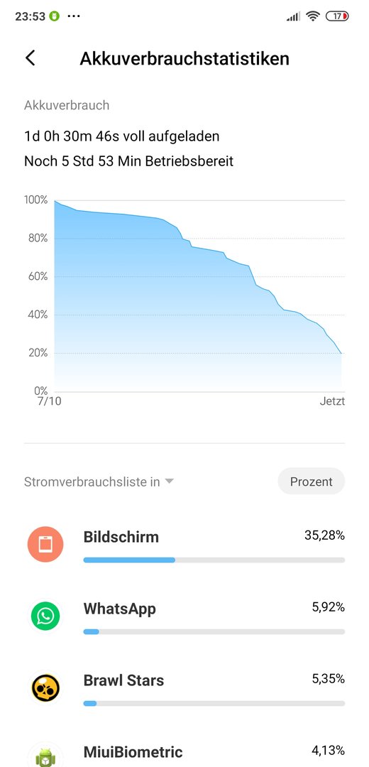

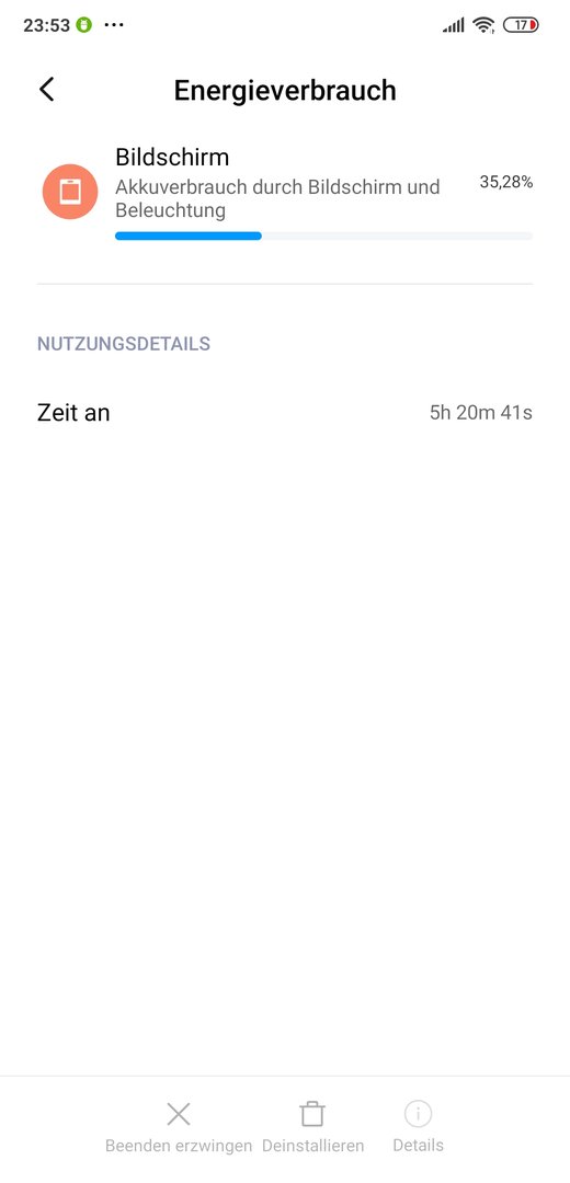

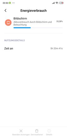

Also bei mir ist es auf jeden Fall auch kein Fake Akku, die Laufzeit ist deutlich besser als der ausgebaute Akku, dieser hat aber auch seine 1,5 Jahre hinter sich gebracht, bin bis jetzt zu Frieden.

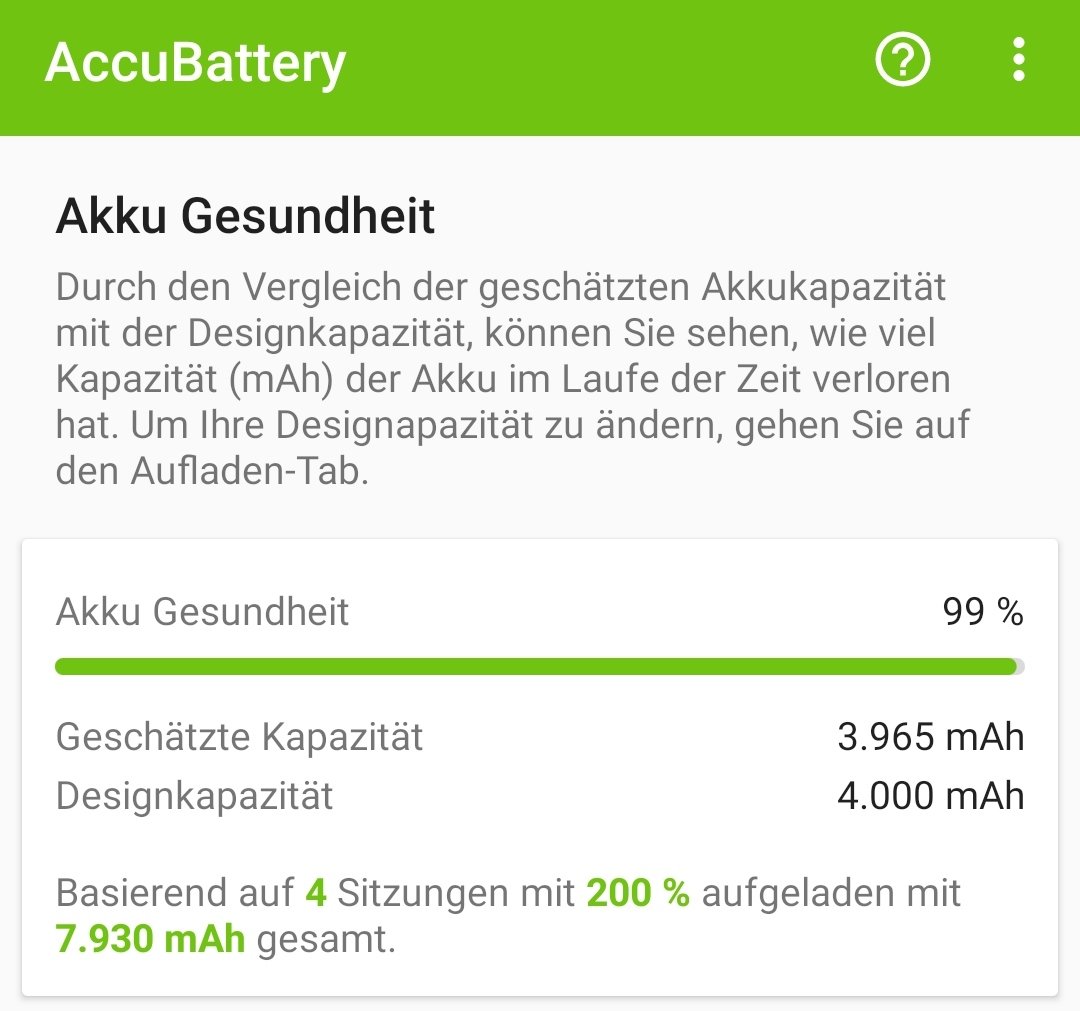

Hier ein Screenshot aus accubattery :)

Deswegen messe ich ja extra mit dem USB Tester, da es keine Battery Management Schätzung ist.
Bei erreichen der Abschaltschwelle ist der Akku ja auch nicht ganz leer. Ich schätze, dass 250 bis 300 Mah im Akku verbleiben.
@UsAs Was gerne bei den USB-Testern vergessen wird, sind die verschiedenen Spannungen. Du lädt mit 5V, der Smartphone-Akku hat aber nur ca. 4,2V. Dadurch steht auf dem USB-Gerät immer ein niedrigerer Wert [Leistung (W) = Stromstärke (A) * Spannung (V)].
Deine 3437mAh bei einer Spannung von 5V sind 17.185mW (warum steht da bei dir ein so viel höherer Wert?). Wenn man die auf die auf die 4,2V vom Smartphone-Akku umrechnet, ist man bei 4.091mAh. Davon muss man aber noch die Verluste beim Laden abrechnen (z.B. Abwärme). Trotzdem ein sehr ordentlicher Wert, der bei knapp 4000 liegen dürfte. Somit sind die Werte von AccuBattery auch sehr nahe dran. Die App schätzt übrigens nicht nur sondern liest Sensoren aus. Hatte schon Geräte, bei denen mir gemeldet wurde, dass kein geeigneter Sensor vorhanden ist und darum alle Werte geschätzt sind. Wenn diese Meldung nicht kommt, wird also ausgelesen ;).
Da hast du recht. Das habe ich nicht bedacht, dass es nominell 4,2V sind. Passt :)
Reaktionen: Verpeilter Neuling

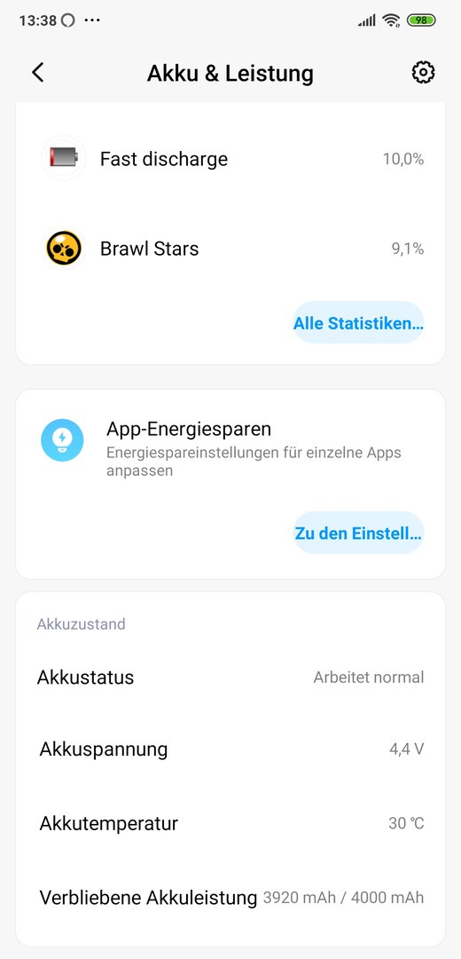

Hängt grade am Ladegerät mit bei 98% und MIUI zeigt 3920 mAh an...
